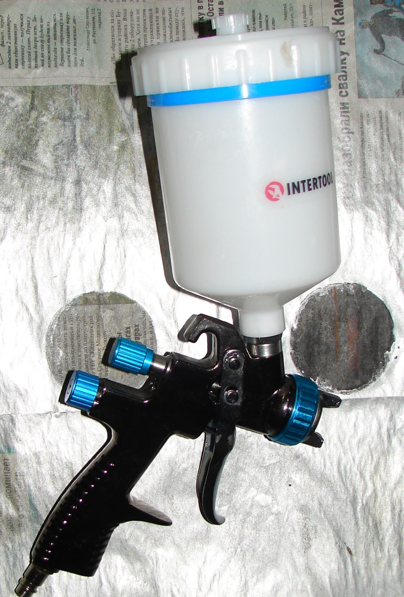

Какой фирмы пистолет покрасочный?
Краскопульт №2
STORM Intertool LVLP РТ0134 --- 1.4 мм дюза, давление воздуха 1.5 бар, производительность 200 литров в минуту
И как он себя показал в работе?
Отлично !
Только надо нормально обсуживать .

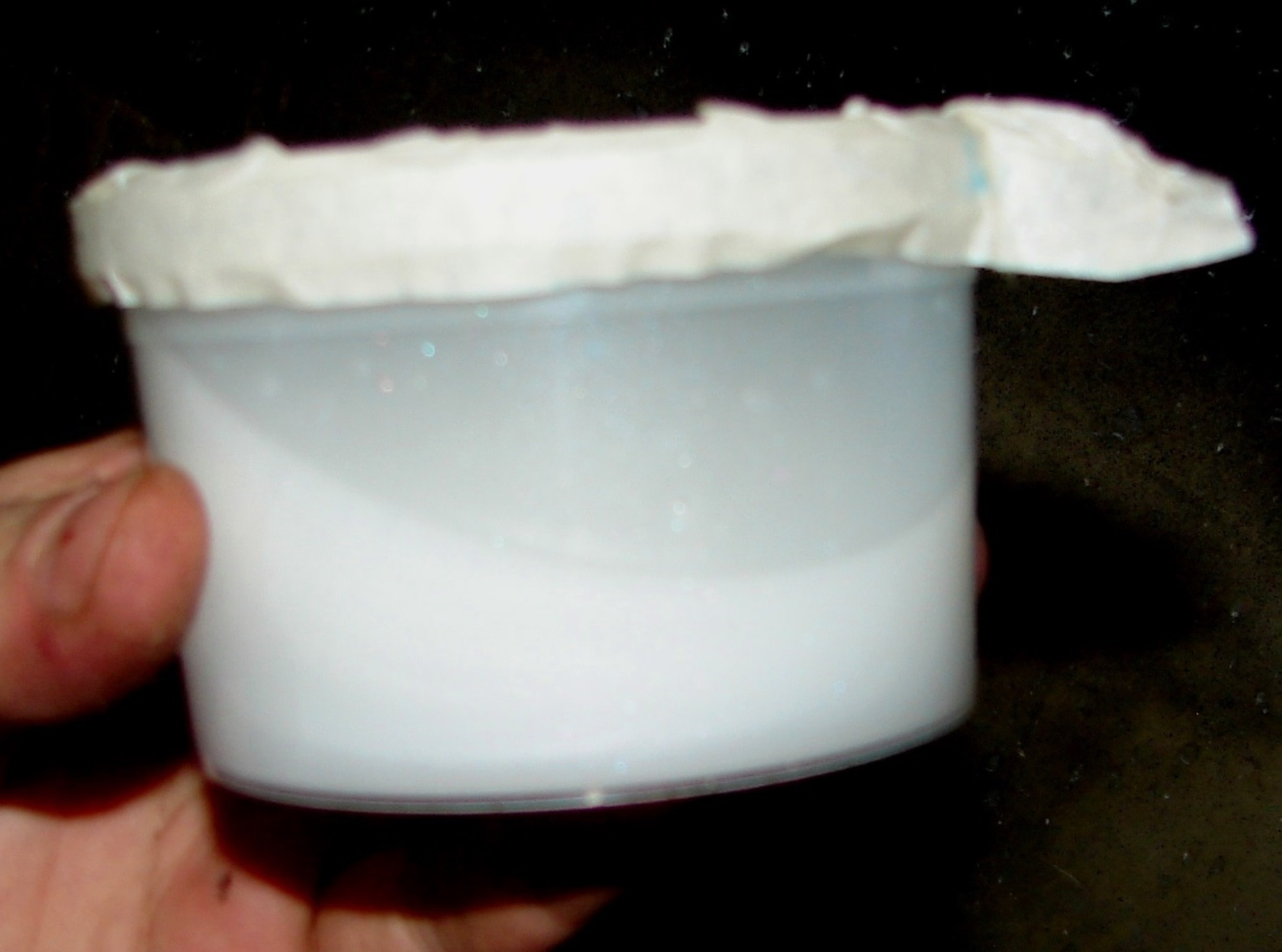

Красил диски 2 недели назад, чуть грунта осталось разведённого и чуть лака, в закрытых банках до сих пор жидкие и то и то, уже с отвердителем и разбавителем )))
Если остаток разбавленного остался, и завтра нужно его использовать, я в холодильник тару ставлю, сутки держит. Дальше начинает полимерится.

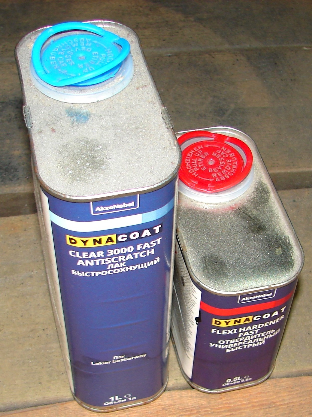

Время жизни готовой смеси обычно от 1 до 4 часов. То что несмешанные компоненты контактировали с воздухом так этого не избежать- тебе ещё в магазине наливали- открывали эти банки и вполне возможно что до тебя не раз. Но это не относится к отвердителю ему нужен строго плотно закрывающийся сосуд. Иначе он сам себя отверждает и превращается сначала в густую массу по типу клея а потом в полноценный твердый кристаллик. Поэтому если купил на развес старайся сработать сразу в противном случае до следующей работы отвердос может не дожить
В магазине же все скажут. Что не надо хранить в пластиковой таре ничего долгосрочно. А в родной банке лак можно хранить сколько хочется, однако раньше у дюны крышки были внешние хорошие, а сейчас те что на фото плохие.

2-3 будут жить нормально, пару дней точно, а то и побольше, а вот 1 может крякнуть очень быстро, буквально за денек, если в гараже тепло. При нанесении возможна лютая шагрень.
