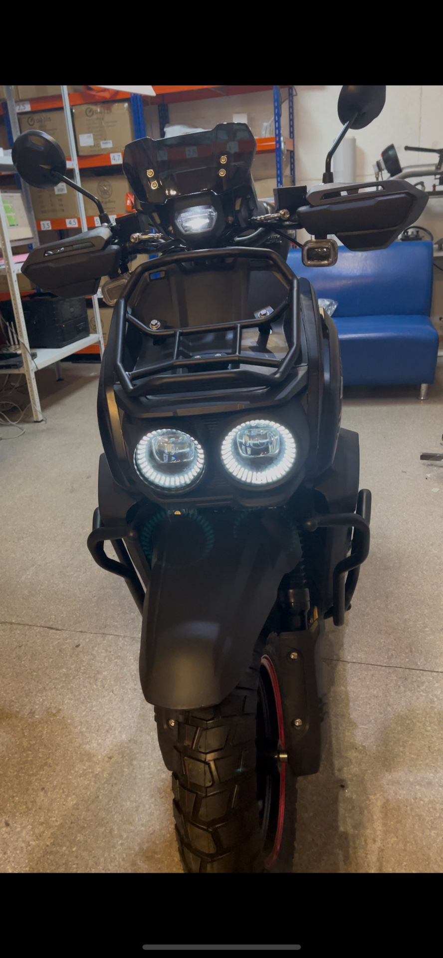

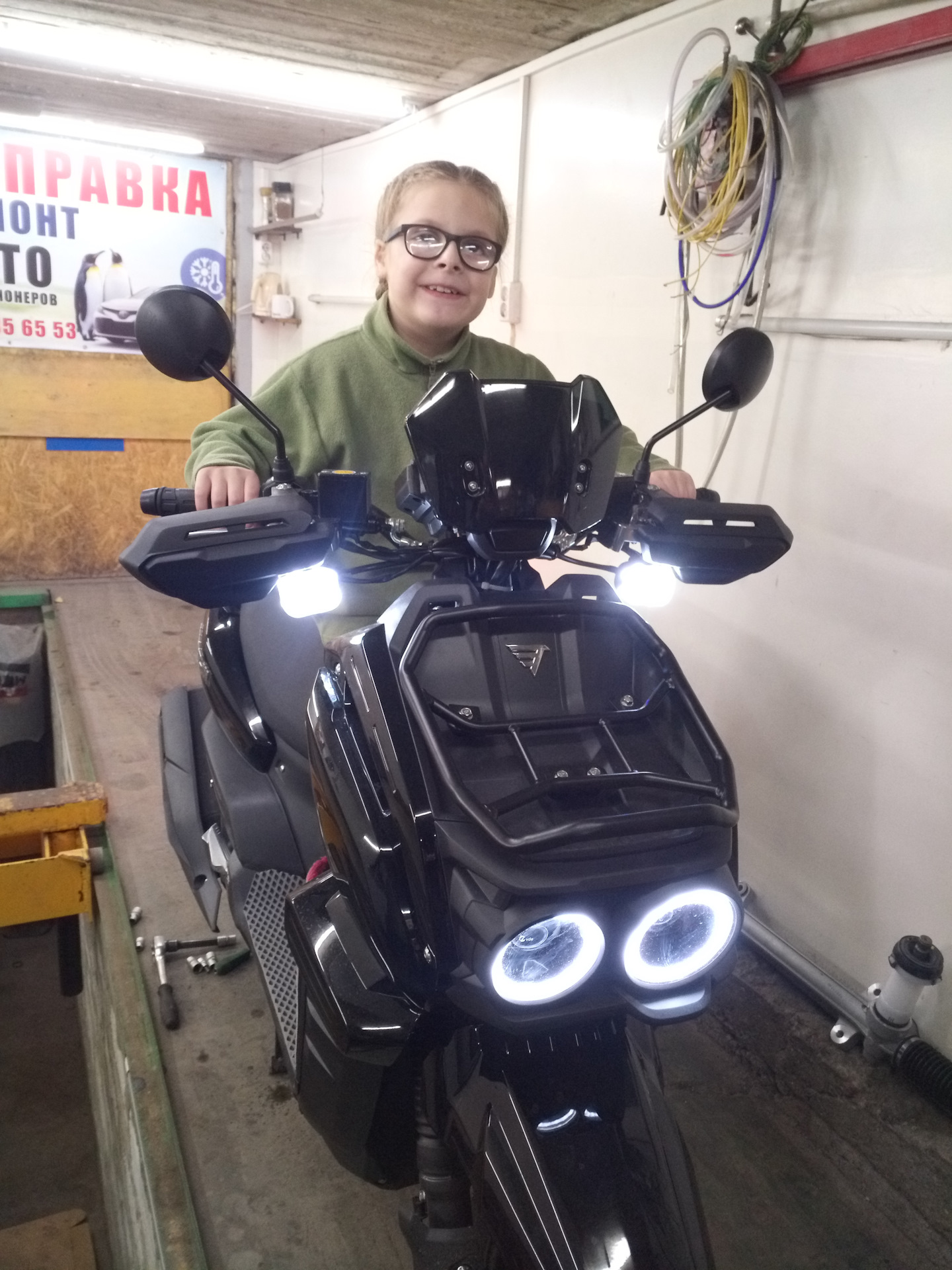

Купил на днях скутер, в магазин за хлебцем ездить. Motoland Tank 150. Разочарован, получается это какой-то недосмарт 3. Вместо подстаканника заглушка, поворотники даже в пасмурный день не видно, но верх извращения красные передние габариты и красные фары. Это какое-то непотребство идущее вразрез с ПДД РФ. Статья 12.5 часть 3 предусматривает лишение прав на срок от полугода до года за красные огни в передней части автомобиля. Также при этом будет применена конфискация световых приборов
Как ездить, ума не приложу.

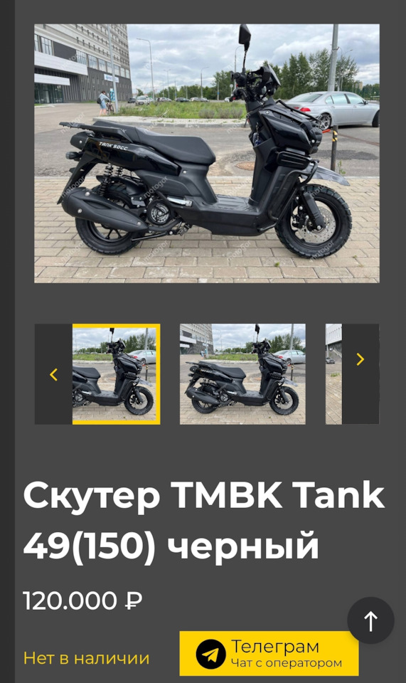

Приветствую! Вопросик, он идет как 49 кубов или честные 150 и ПТС? Какая маркировка на дрыгателе, 159?
Просто есть варик взять его в коробке за 75К, продаван говорит что в техпаспорте 49 кубов. Но что-то меня смущает в ответе)
Вообще изначально искал Vento, но из коробки не нашёл а 140К для меня за мопед — это непозволительная роскошь(
На двигателе маркировка 157QMJ. С ним идёт выписка из ЭПТС, соответственно надо быть зарегистрированным на Госуслугах, чтобы оформить куплю продажу. Учитывая то, что я купил его в коробке дистанционно, продавец мне помотал нервы с этим переоформлением, а без изменений внесённых в ЭПТС РЭО ГАИ не регистрирует.
forliv2005
То что вам предлагают наверное не MotoLand, а скорее всего TMBK Tank, он возможно 49³(150)
У кого данная проблема, все решается очень просто . На поворотниках снимаете фишки и вытаскиваете коричневые провода и в термоусадку . В линзах чтоб не горело красным отпаять провод не получится . Тут идем вандальным методом . Вскрываем фару, кстати там нет не какого герметика и уплотнителя . И шилом проколоть красные светодиоды . Все готово . Собирать лучше на герметик так как все открыто и вода туда точно попадет .
У меня тоже такой, только смарт 3.
Смарт 3, более VIPовский. )
Всё разрешилось. Купил поворотники и фару от Vento Smart 3. Теперь обкатываю без нарушения ПДД ))
Все вопросы к Мотоленду ) но они постоянно всякое непонятное завозят )
Просто диоды подсветки в фарах и поворотниках отключить, это не сложно, или махнуть поворотники .
На учет встанет )
Так то подобную подсветку именно фар вне рф нередко с тюном юзают, со светом ее практически не видно
Да, когда габариты включены — весь перед красный, когда ближний, дальний — розовый.))

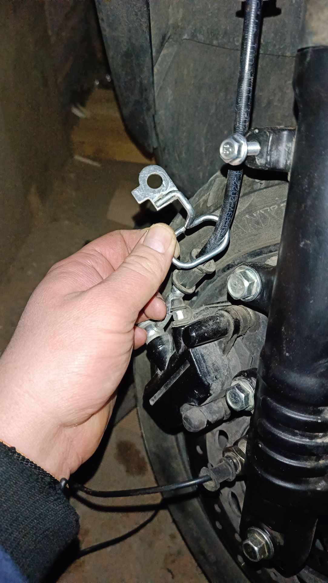

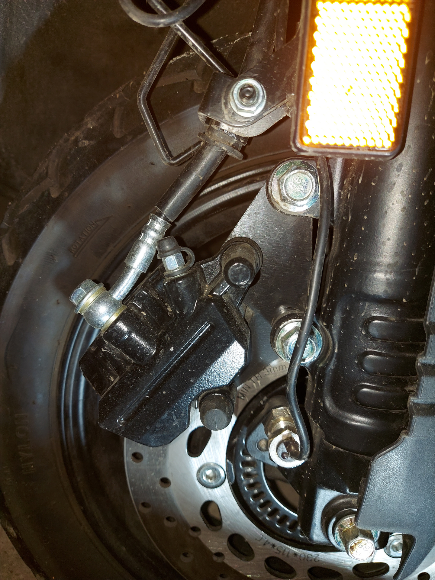

Привет) если вас не затруднит и есть возможность, сделать фото передней вилки, а точнее как уложен тормозной шланг. У суппорта — там конструкция составная, а куда овал из оцинковки прикручен?
Вилку разбирал целиком, теперь собрать пытаюсь))
Не совсем понял о чём речь.
Вот эта штука)
На траверсе сверху отверстие с резьбой.
Gennadii470
Вот эта штука)
Не даёт отправить фото. Пишет, — Ошибка размещения запроса.
Спасибо) нащупал, теперь прикручу

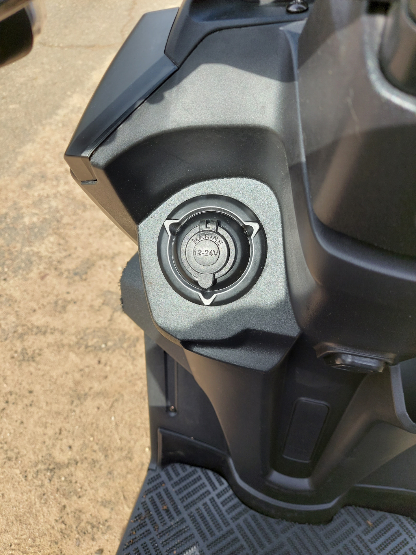

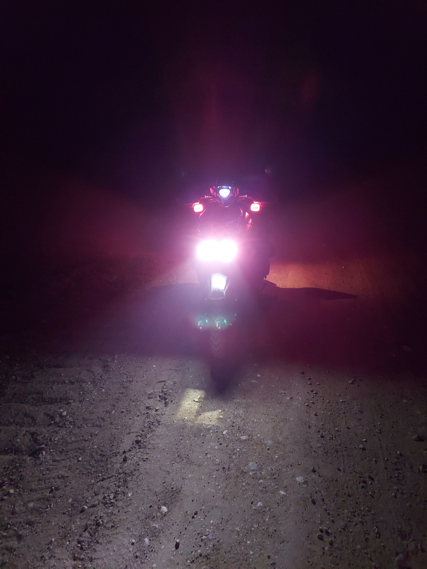

Я уже его "попортил" )) прикуриватель в заглушку подстаканника врезал. Вынул в фишках передних габаритов-поворотников и в фаре коричневый провод, красный свет исчез, но и так называемые "ангельские глазки" теперь не горят.)
Поворотники поставил от смарт3, в фаре красный светодиод горит. Отъездил сезон, каждый день через пост дпс. Пару раз тормозили, но не на посту, бывало ночью, никто пока не заметил косяка))
