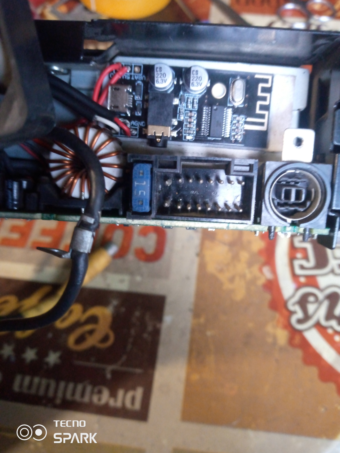

Почитал пост и вспомнил, что ещё зимой купил блюпуп модуль в свой майфун. JVC KD-DV6207. Снял, разобрал, припаял. Питание взял с usb порта, земля общая. Сигнал подал на линейный вход. Посмотрел схему, у линейного входа свой общий провод, не зависимый от общей земли. У модуля так же. Ни шумов, ни хрипов, ни фонов, ничего, получился ясный чистый звук. Модуль прилепил на двусторонний скотч на корпус ДВД привода, прям за вентилятором охлаждения, больше свободного места там не нашлось, очень плотная компоновка
кстати да, общий аукса вызванивал тестером через подключенный к панельке сам кабель аукса итоге общей земли магнитолы с ауксом вроде не было, возможно от этого и нет никаких шумов
Сервис мануал со схемой очень выручают
не было, поэтому с наличием некоторых знаний и навыков поступил данным образом
Вообще раздельная земля — главное условие для отсутствия шумов. Плюс экранирование сигнала. Мне повезло — линейный вход выведен тюльпанами сзади майфуна через экранированные провода, тюльпаны обрезал и припаял провода к модулю

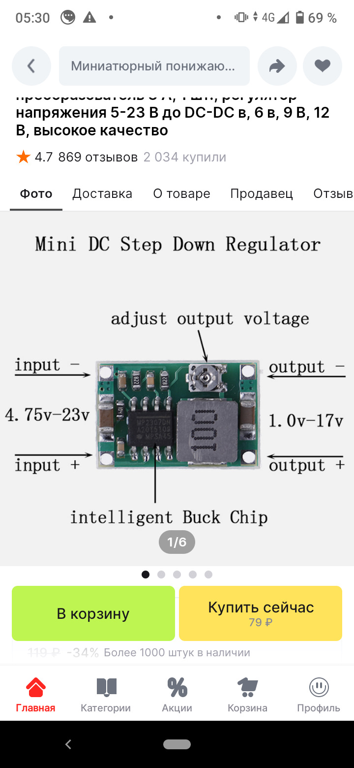

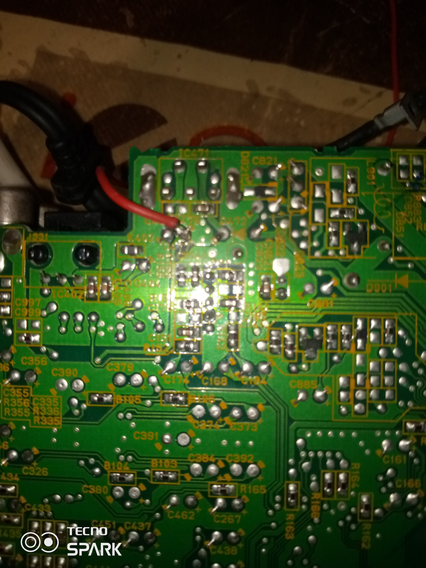

Не найдя 5 Вольт в своей магнитоле, запитал Bluetooth модуль через преобразователь напряжения 12-5. Никаких помех за весь период эксплуатации замечено не было.

Ставил блютус-модули в несколько аппаратов Pioneer. Питание брал с USB на морде параллельно разъёму, сигнал заводил параллельно входу AUX так же на морде. Звук отличный, при выкручивании громкости практически на максимум слышно небольшой шум блютуса.

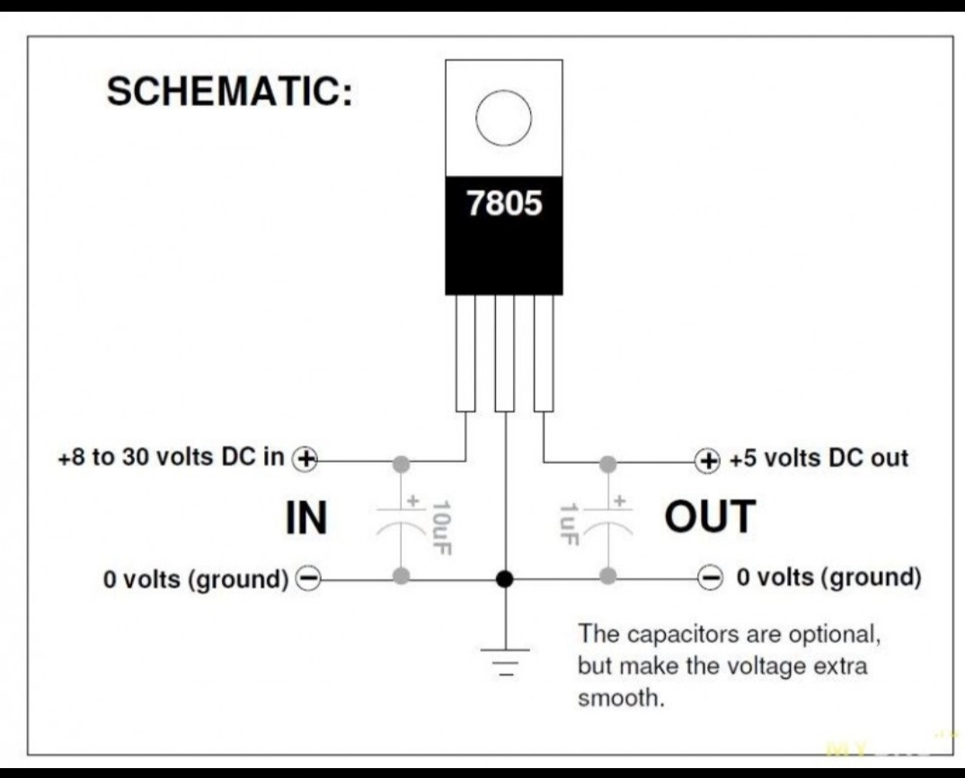

Развязку не использовал, брал на али платы блютуса со стабилизатором 7805 на плате.
Подключиш напрямую к юсб, будет шум. Чтоб не было шума используй DC-DC преобразователь, хоть самый простой

не надо импульсный преобразователь: блюпуп жрёт мизер, буквально 10мА макс, на него вполне хватит даже линейника 78L05. А импульсный будет гадить помехами
Я питание брал от выхода на антенну через стабилизатор. Никаких фонов вообще нет. Хотя в режиме радио фон почти постоянно, в том числе от ламп в салоне

Я поставил несколько подобных модулей. Проблема только с питанием была. Обычно при подключении модуля с музыкой идёт в фоне небольшой писк. Причём преобразователь питания не всегда помогал. Тут по месту экспериментировать надо: преоброзователи, поиски массы для подключения.
Может разорвать массу через LM7905?
Вот видел еще такую схему, по которой собирают такую плату, чтоб убрать писк и сделать гальваническую развязку, но вот не знаю стоит ли с ней заморачиваться или нет
Собрать по тупому, если будут траблы, то уже мудрить. Знакомый электрик вроде через такой dcdc просто запитывал, вроде работало. В целом гальваническая развязка всегда хорошо. Но мне больше по душе AMS1117-5.0, нежели LM7805. ЛМка греется аки сатана
От этого в Ауди работает замечательно.
