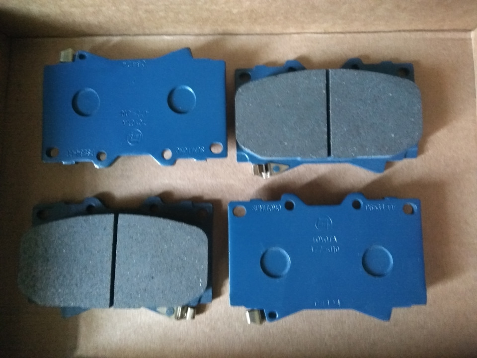

есть колодки перед-зад, BRP Fritech OEM Toyota
