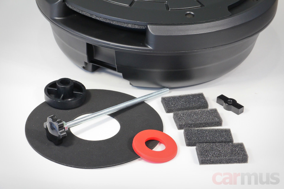

Крепятся оба саба одинаково – через центральное сквозное отверстие притягиваются к штатному месту вместе с запаской. Для понимания взял картинку с официального сайта (она как-то посимпатичней, чем получилось у меня в машине в ходе пробы в деле).
В комплекте для этого идёт длинный винт с резьбой М8, ответная гайка (на случай, если штатно запаска крепится винтом с резьбой покрупнее) и куча всяких прокладочек.
Для активного RST11, соответственно, идут ещё провода подключения и ПДУ.

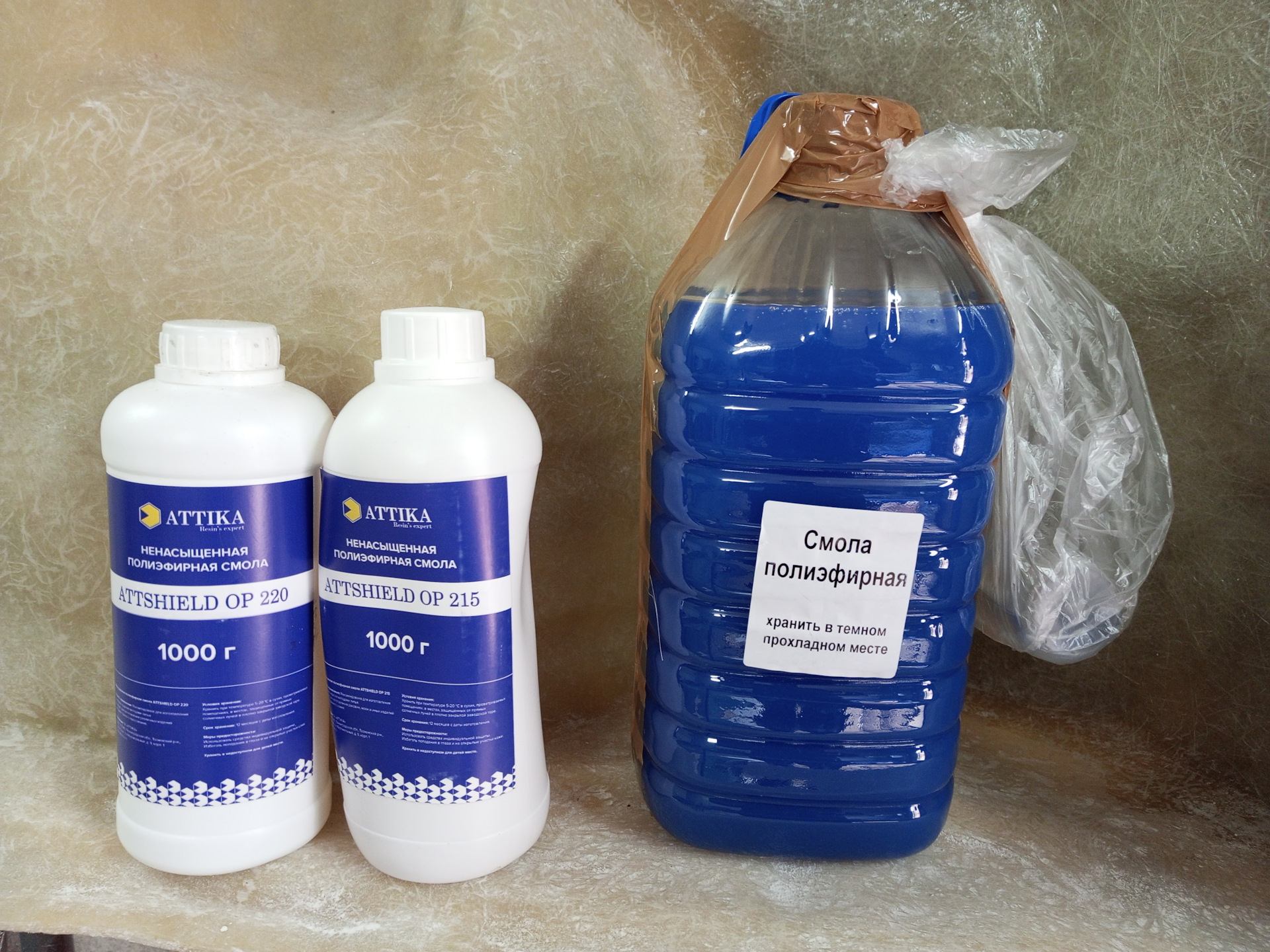

Не смешите мои тапочки, я знаю сколько выйдет по себестоимости корпус, даже литров на 20, даже тонкостенный стеклопластиковый треш. И это при условии, что весь инструмент мы «нашли», а здоровье и время у нас «вечное»)))
Некоторые автолюбители думают что если у них динамик за 3500 рупий то и корпус стелс должен стоить столько же. Вот если бы у них был динамик за тридцатку тогда да)) Такие вот дела у нас на периферии.
Я смолой уже лет 5 не работал, но освежил память. 5л самой простой полиэфирки — 3,5к. 10м 300го мата еще 3,5. И из этого мы только-только скорлупу 5-7мм наберем.
На озоне смола 2.2к, стекломат 780 рупий 10 метров у не жадных продавцов. Но второй раз смолу лучше заказывать в другой пункт выдачи.)) Надо хотя бы два таких набора.
Можно и без смолы конечно делать как в одной пафосной студии), но чаще всего тогда получится квадратно-гнездовое изделие известное под маркой Драйв. Страшненькое но басит и стоит до десятки. ))

Рукава лучше приспустить, а то руки будут чесаться) А так пробую смолу по 230 рупий с озона. Она правда для литья но купажирование с обычной смолой показало себя хорошо.
