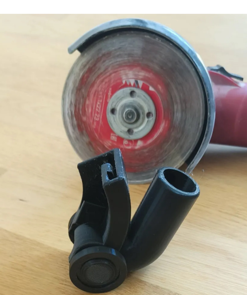

Вообщем сделал для штробления насадку под пылесос на быструю руку сегодня. Так как в планах в комнате перенести розетки. Было взято из материалов, остаток 50 трубы, изолента, камера с велосипеда как хомуты использовалась на болгарку, штырь для удержания насадки, уплатнитель в канализационную трубу под пылесос шланга, чтобы небыло болтанки.

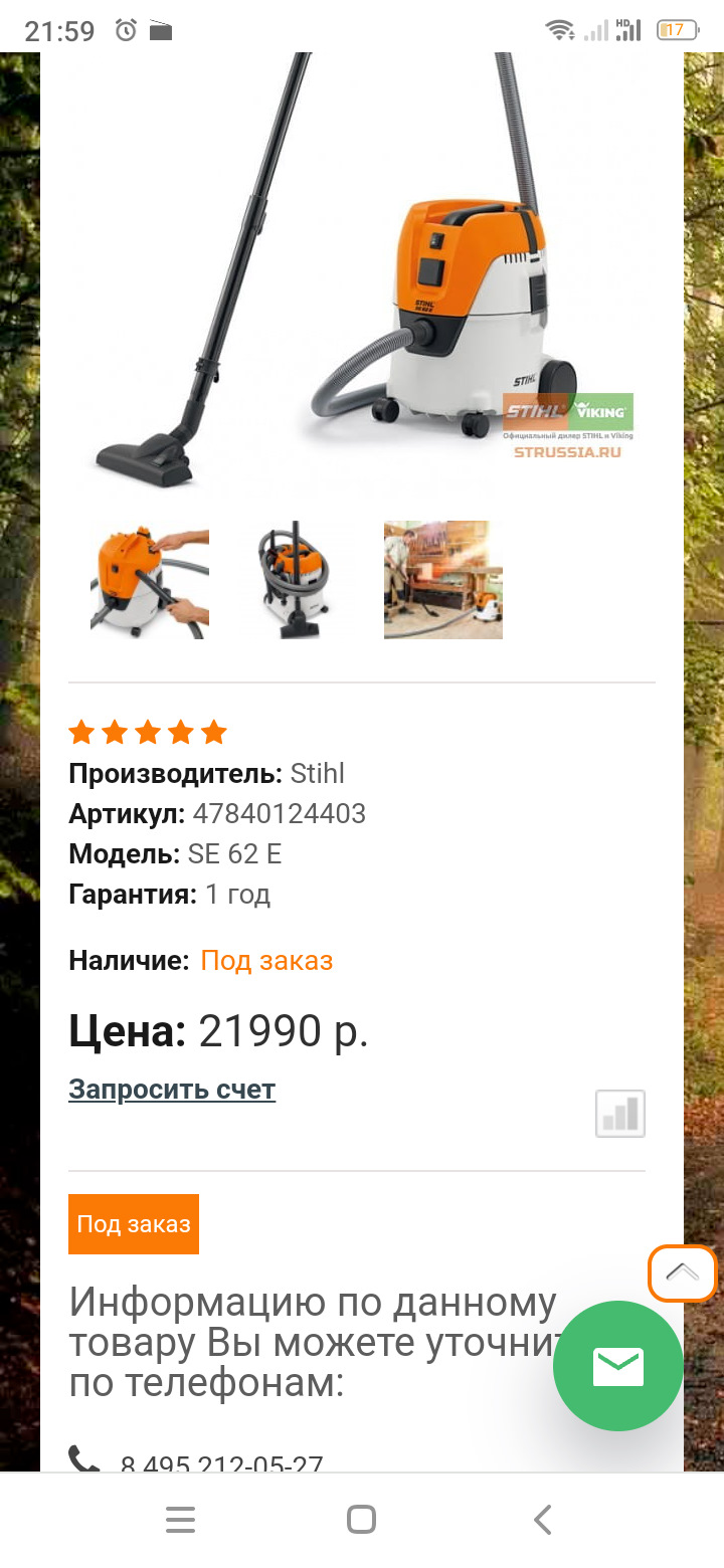

Вот, делал на два диска, подключал пылесос штиль 62, (Какой-то сырой сервис с фото, здесь)

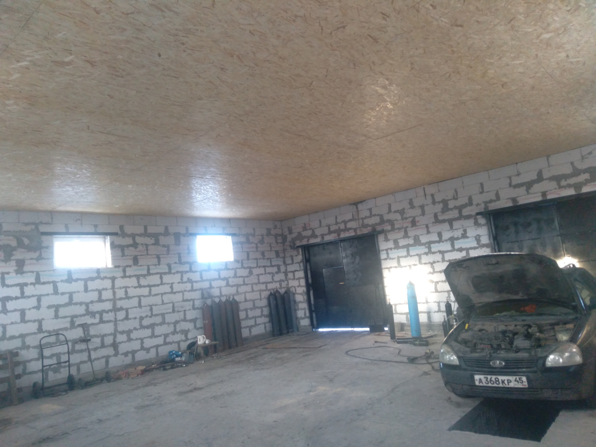

Сочувствую мастерам. Свет надо как в детейлинге делать. Иначе слесарь будет без глаз. И на полы плитку. Как у тебя уборщица всё будет мыть?) как ты строил сервис без бизнес — плана?) это же ор серьезно) сначала пишешь бизнес план, с расходами, с зар.платой потом уже открывается сервис.
Света хватает как в операционной, но без налобника ни как ( все не засветить).
Полы прекрасно выметаю сммостоятельно метлой, до убоищиц я пока не до рос еще.

Я когда ремонт делал, купил самый простой штраборез и подключил к керхеру wd 2 и все сделал им и отбил его стоимость.
Нее, шляпа)
Будет везде лететь)
У меня есть файл печати на принтере… За пару часов рапечатать
Пробовал, не сильно помогает. Пыли было много. И УШМ сдохла раньше чем закончил. Важно иметь промышленный пылесос. Обычный не вытянет долго.

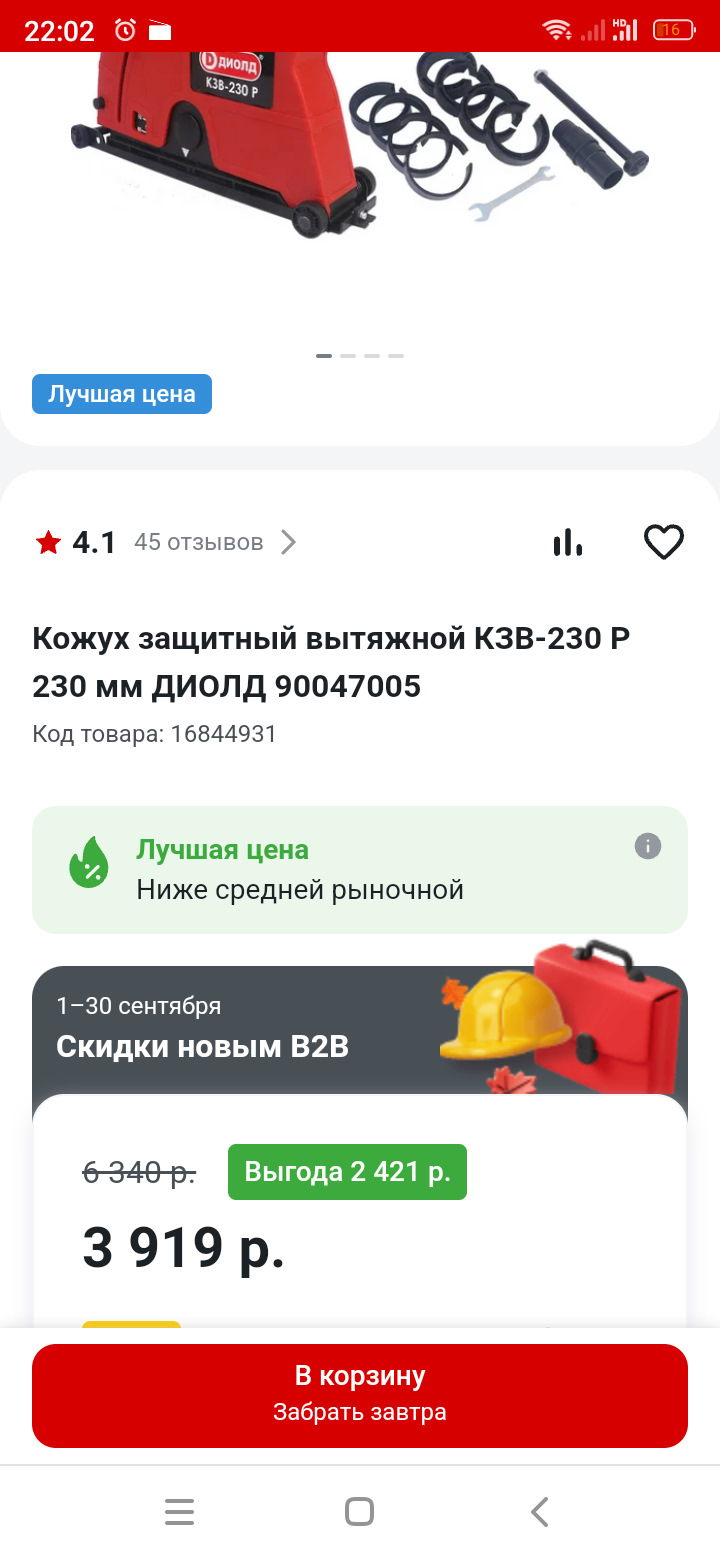

пробовал что то подобное только из канистры … выкинутое время, потом купил готовую от диолда и уже пару ремонтов пережила — доволен, для канализации нужно брать под 230 диск, для электрики этой достаточно, собсно для электрики и брал, когда к углу подходишь поднимается передняя часть
950Вт на два диска нормалтно тянет?
да нормально, там же не на 5см заглубление, под кабель и на 1,5-2 достаточно (естественно силовой какой нибудь надо больше, там уж по ситуации) и 125 диски, конечно для данных работ чем мощнее тем лучше, но что было под рукой, в принципе недостатка мощности не испытал
Аналогичная в использовании, очень хороший вариант плюс пылесос из Леруа за 1500₽

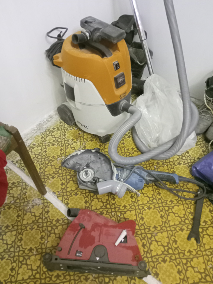

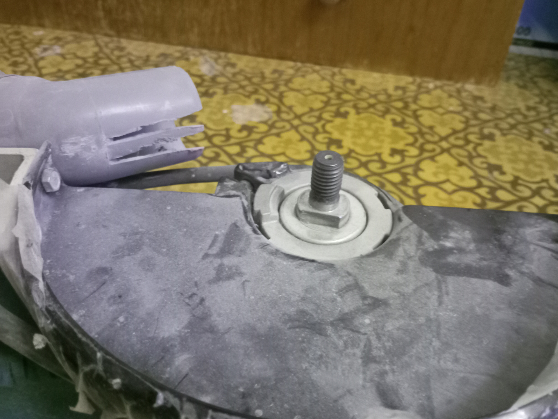

Такой же кожусь использую, только с УШМ AEG. Нарадоваться не могу
Оно ? п.с. болт укоротил

болгарка есть хорошая метабо, но ее на такие работы жалко, а диолд добить самое то
Ну на счёт добить, я не знаю, кто бы что не говорил, но живёт она у некоторых ребят в не очень то хороших условиях эксплуатации — нехило так, только щетки меняют.
А это что за пипепилацина (пылесос)🤪😱🤨😶🌫️ И как вам? Чувствуется, так сказать, разница ?
Сам пользуюсь пылесосом deawoo на 30 литров и 1400 W. При штроблении совет нормально.
я думал было написано что тоже пылесос деко — на фото он, тоже 1,4 квт насколько помню, да нормально, фильтра от москвича копеечные, орет только сильно а так огонь, без доработки на родном мешке и фильтре — так себе

Я сначала делал самоделки на скотче и канализационных трубах. Потом заказал на Озоне насадку на 3д принтере на кожух ушм, около 500 р. Пыли стало намного меньше. Сейчас взял насадку на кожух ушм от Механикс. Оч важно иметь мощный пылесос.
От механик насадка по отзывам не очень.

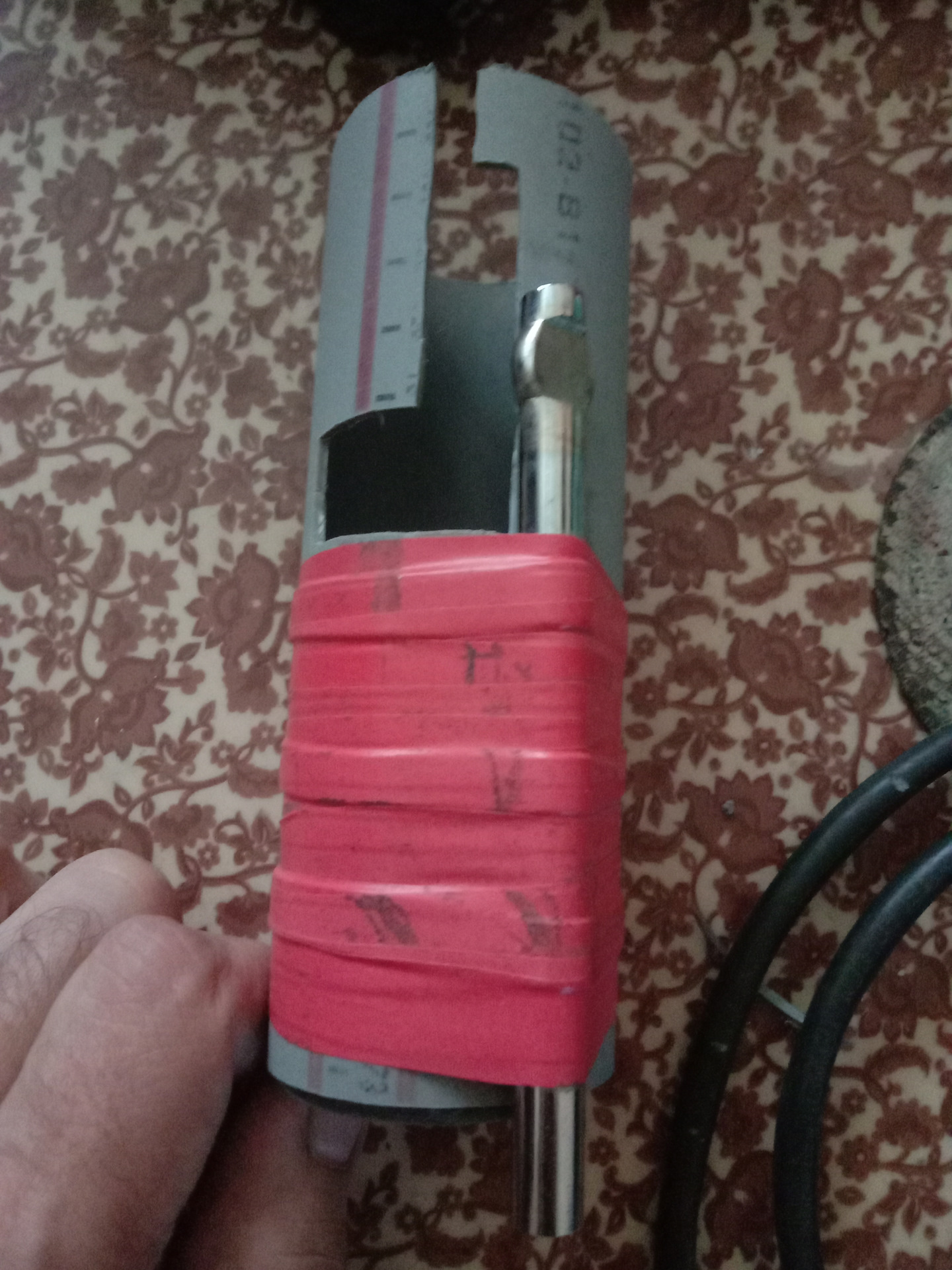

Резал что бы пыль летела в трубу . Час изготавливал приблуду замотал все вместе с кожухом скотчем, ездил за пылесосом . Конечно я не хотел пыли, но она была . Попробуйте все в ваших руках
Я так и не понял, рез на себя был или от себя?
У меня болгарка низом крутит на себя, труба стояла там же, как у вас . То есть пыль летит в трубу . Резал на себя, от себя боком, раком . Пыли одинаково . Попробуй может тебе повезет )
Делал типо такого из угла 45% (на такую же маленькую болгарку) брал у знакомого большой строительный пылесос . После первых двух резов выкинул все, резал бетон так . В обоих случаях пыли одинаково .
Вперед или назад был рез? Кожух был вровень с бетоном?
И как показала себя в деле?
Я брал в аренду штроборез. У него большой объем вокруг диска, где пылесос способен сделать разряжение. И то всё было в пыли.
Буду пробовать, думаю что будет не хуже покупного кожуха.
Будет точно хуже. Пыль летит во все стороны а не только по касательной к месту реза.

Не соглашусь. Пыль как раз летит по касательной. Делал точно такую же приблуду. 90 процентов пыли в пылесос, а те 10 что мимо так это почему-то на старте, когда начинаешь погружать диск в стену.

Надо было сначала испытать, а потом выставлять напоказ.
Я знаю что она будет работать . Видел подобное, но под другим углом была насадка. И крепление было на малярном скотче а тут я на быстросъеме замутил от камеры резинки.
