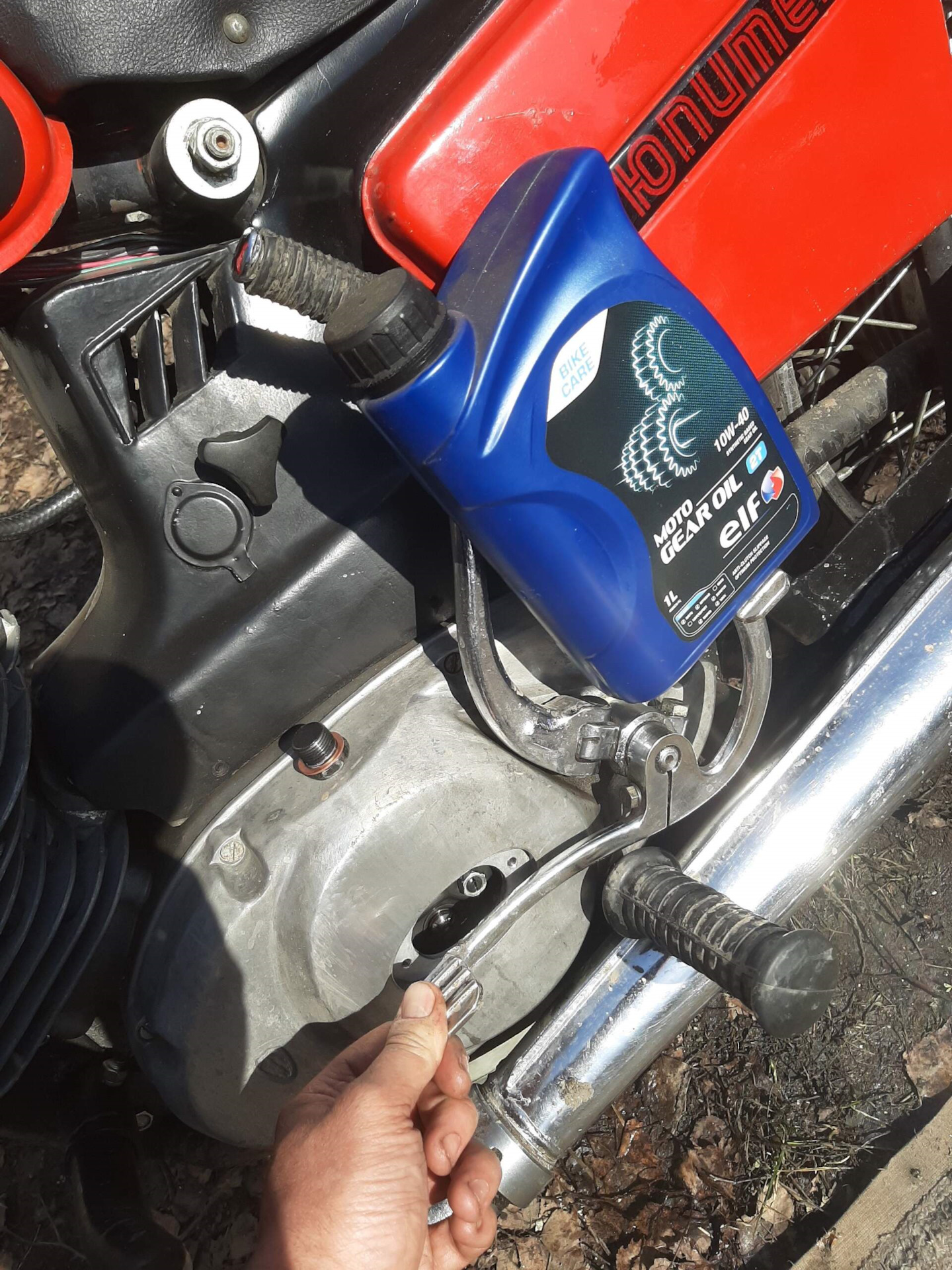

Доброго дня всем! Озадачился я вопросом выбора масла в коробку переключения передач ИЖ Юпитер 5…
Да, безусловно я понимаю что есть заводские рекомендации применять моторное масло М8В или М10В, но все таки живем в современное время, наверняка есть что то лучше?
Так все началось достаточно давно, 7 лет назад, когда я только начал восстанавливать своего ИЖа…
В целях консервации слил ту чачу которую не меняли 20 лет, промыл коробку тремя объемами трансмиссионки 75w-90, наверное это был Газпром, типа такого, сейчас уже не помню…
В эти выходные я все же собрал своего красавца и завел!
Прогрел двигатель и решил поменять масло в коробке… Для замены под руку подвернулась не дорогая ATF, пролил 2-мя объемами…
И призапуске двигателя на холостых оборотах появился не характерный шелест-рокот шестерен… При включении сцепления шорох прекращался, при движении тоже ни каких посторонних звуков не было, сцепление не вело и не было пробуксовок… Предположил что ATF для коробки ИЖа — жидковато…
Подумал логически, сцепление в масляной ванне, если завод рекомендует М8В — значит что то похожее на 20W-50 должно быть с допуском JASO MA2…
А пока прикупил пару литров простой минералки М8В…
Так что из современного можно/нужно лить в коробку?
P/S Всем спасибо за комментарии, в итоге поменял масло, залил 20w-50, покупал как то для пульсара… И в полость маховика его тоже залил! Шерох ушел!
