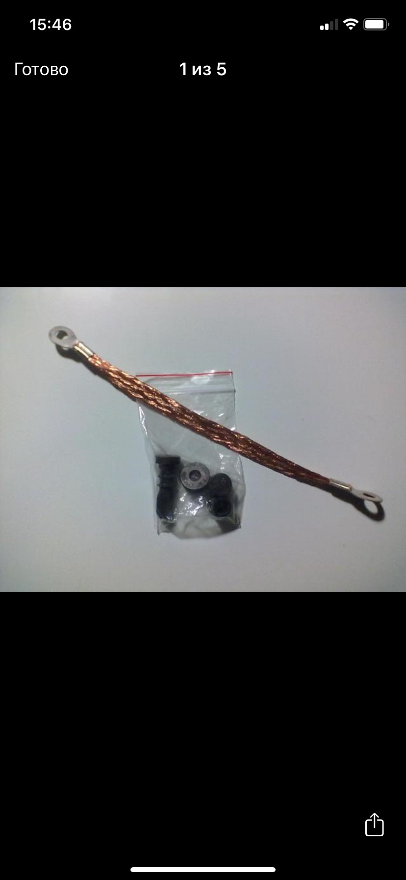

ВАЗ 2110 8клоп 1.5
Недавно загорелся чек и двигатель стал запускаться после секунд 3-4 кручения стартера(
На холодную запускается чуть быстрее, на горячую заметно дольше.
Может ли это быть связано с ДМРВ?
Показания сначала были 1.09 после беспощадной чистки очистителем карбюратора показания стали 1.04 но ситуация не изменилась не в лучшую не в худшую сторону. Может ли это быть что то кроме ДМРВ? Или всё таки он?
Заранее всем кто откликнется спасибо 🙏
Проблему решил:
Кинул дополнительную массу с АКБ до болта крепления стартера и проблема ушла! Чек погас и теперь авто запускается с пол пинка)
Всем спасибо за помощь 🫡

Масса с генератора на кузов лишней не будет!
Основной провод массы стартера имеет смысл перенести с термостата на стартер, а не дублировать.

Дай хоть ссылку что за масса, где купить
Я покупал в местном автомагазине. Я думаю такие провода есть на любом авторынке или же автомагазе)
Но можно просто на озоне ввести «провод массы дополнительный» и появится оч много вариантов)

Поменяй массы на толстожильные, должно быть 3 точки: АКБ-кузов, ДВС-кузов, мкпп-кузов
