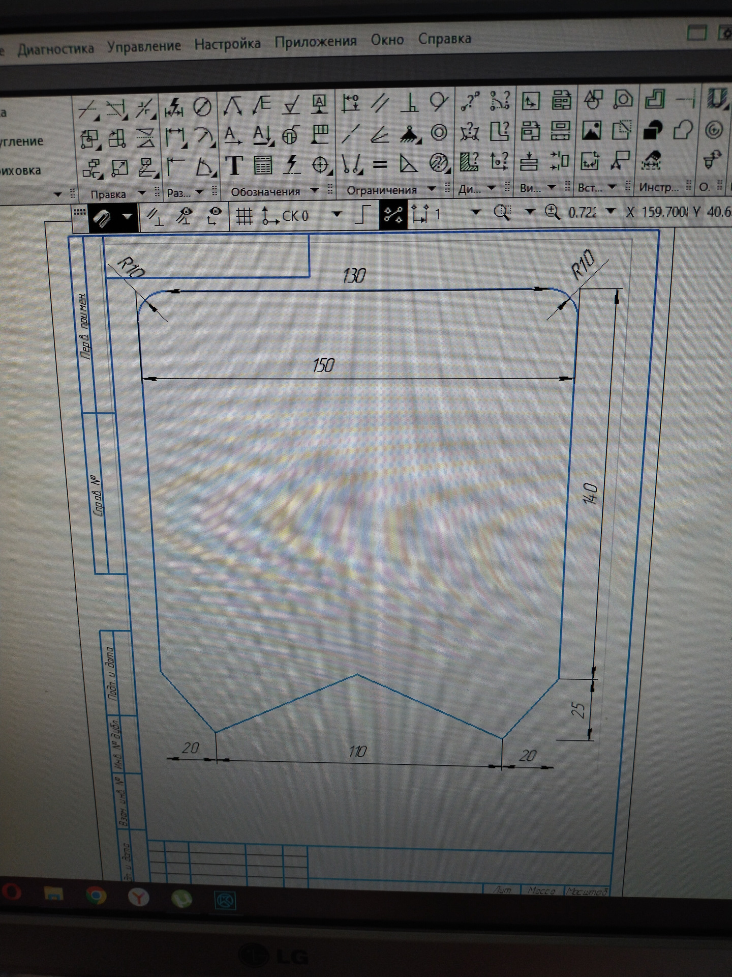

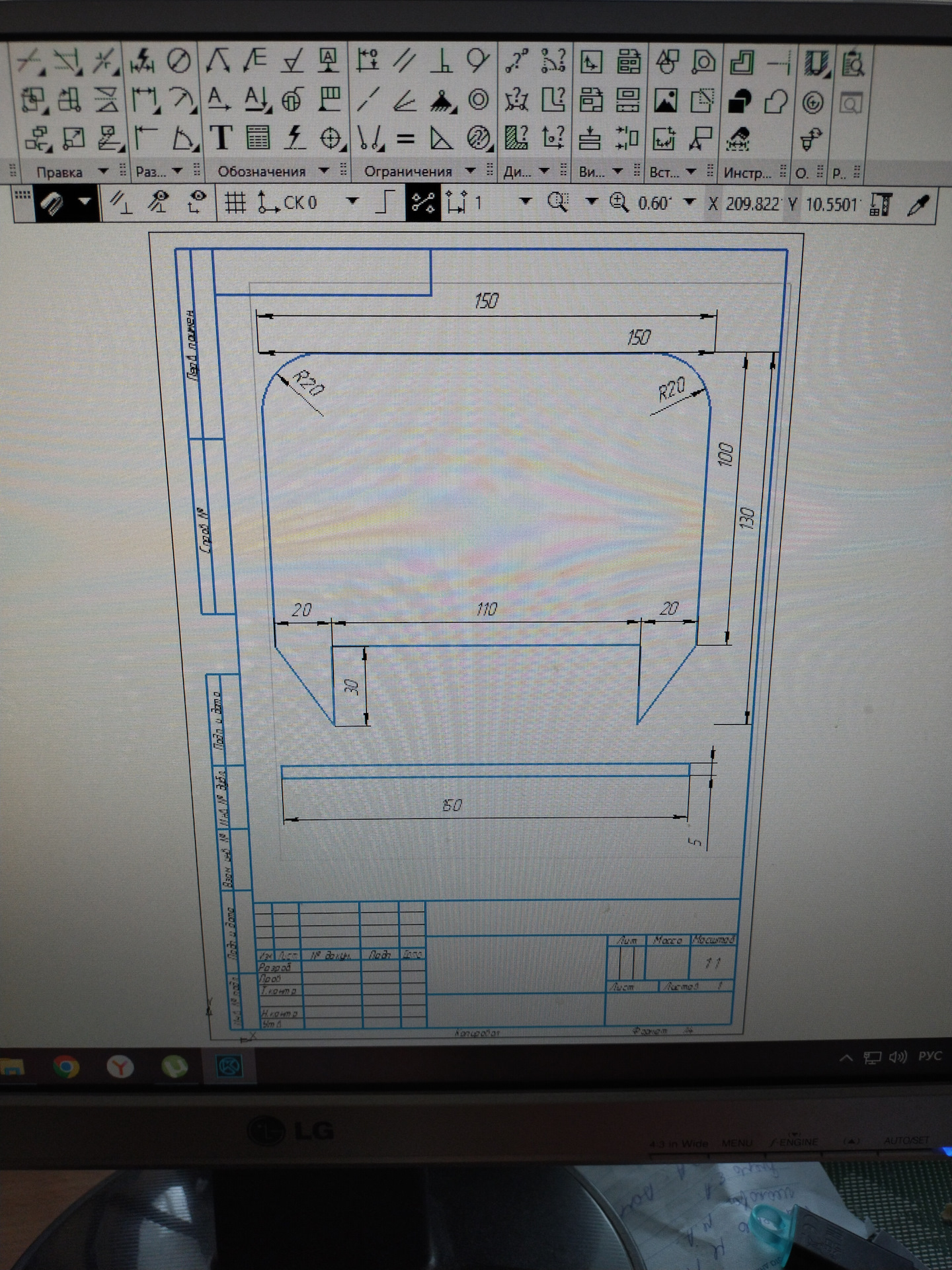

Отличный тренажёр получился!
"Корпус собран пакетом из листовой стали 5мм(другой не было)." а какая толщина должна быть?
И ещё, не нашёл чертежа центральной стенки, поэтому вопрос: какая высота между нижней и верхней пластиной?
Размеры деталей. Если кто нибудь захочет сделать
Отлично работает. Немного двигается по сукну при сильном ударе. Надо поменять резинки снизу.
