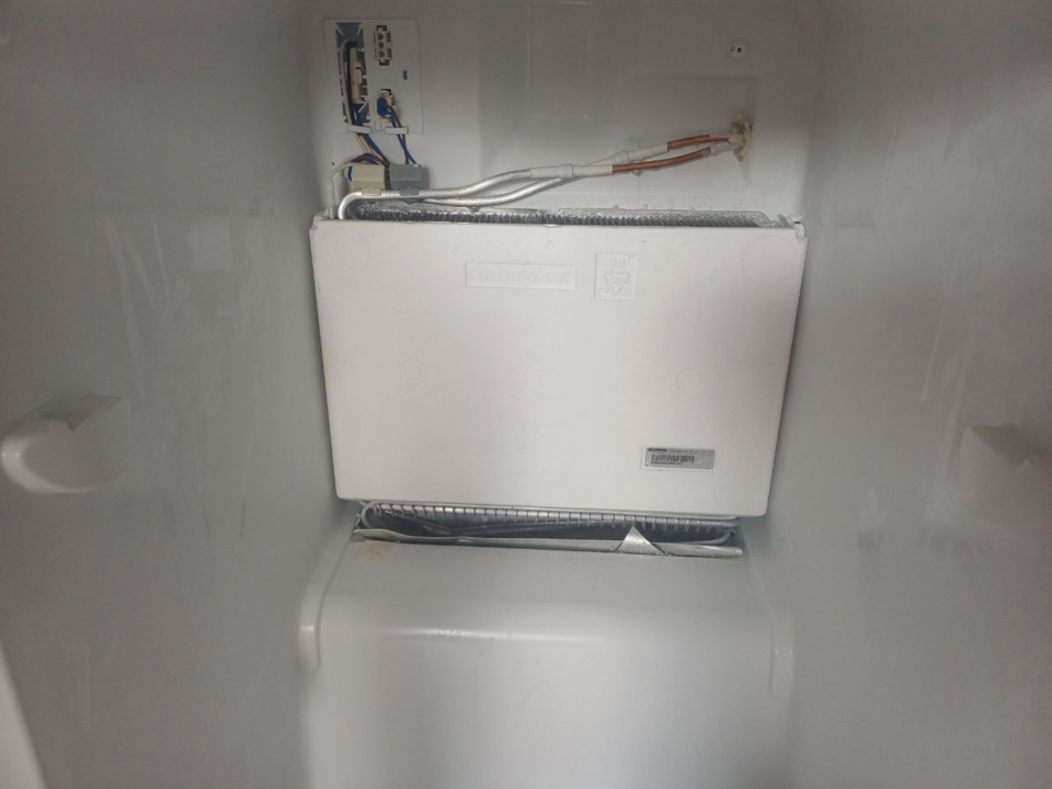

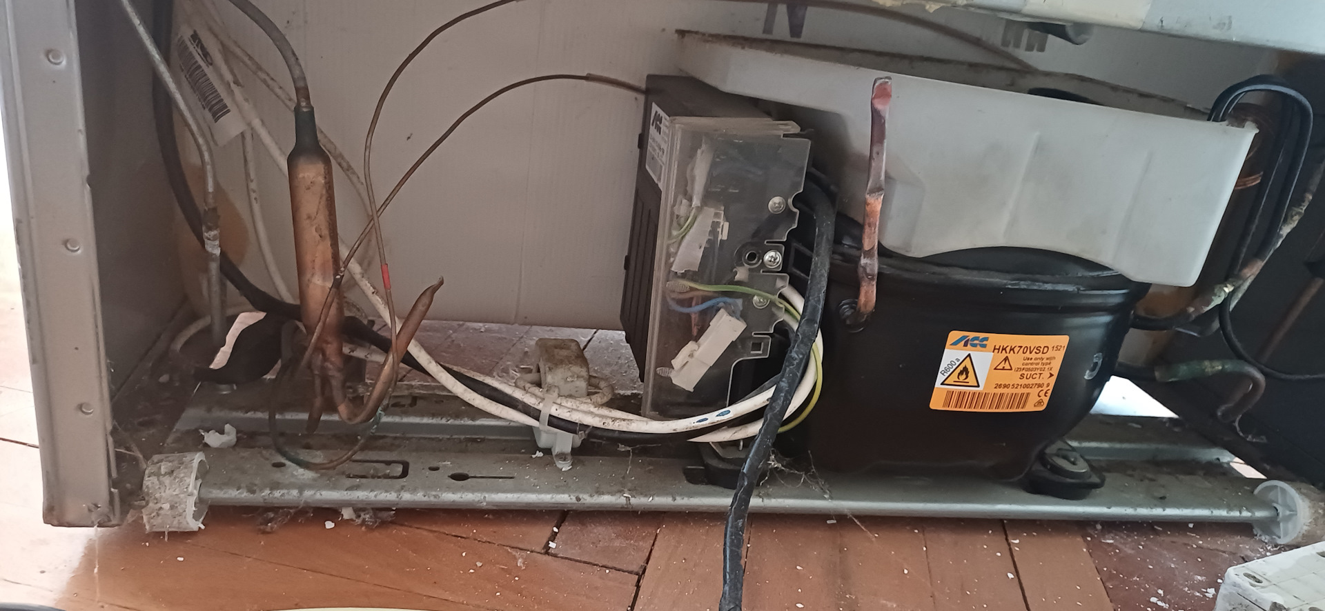

Всех приветствую. Весной приобрёл дачу, от старого хозяина достался холодильник. Поиск по фото выдал что это бирюса 134. Двухкомпрессорный. Он холодит и морозит, но есть ньюанс: компрессор морозилки сутками не отключается.
Даже при наборе заданной температуры. То есть выставил — 18, когда температура на табло дойдёт до — 18 он не отключается. Это минимальная температура которую можно выставить.
Почитал интернет: там и засоры трубки могут быть, утечки фреона и тд и тп.
Но я не могу понять почему при наборе температуры холодильник не отключается? Может быть там два датчика температуры? Один для индикации на табло, а другой на вкл/откл компрессора?
Прошу помощи у знающих. Не знаю что и делать уже, боюсь сгорит компрессор и кирдык. Ремонт будет стоить космических денег. Проще бу советский купить будет.
И ещё забыл сказать, самые верхние трубки морозилки во льду, а средние и самые нижние покрыты инеем равномерно

По всем признакам, если в морозилке -12 и ниже не опускается, фреоновое голодание морозильника, а вот чем оно вызвано надо искать.
Или клапан на капилярке залипает и не пускает туда фреон, или его управление не так управляет.
По остальным признакам фреона в системе достаточно, это поддержание в холодильной камере +4, если фреона мало то это невозможно, и то, что нагнетающая трубка, эта та, которая самая тонкая из компрессора ввходит горячая, так же должен быть не равномерно теплый конденсатор, это то, что сзади решеткой висит, начало около 45, в конце 30-35.

Да, ещё, обратка, это та, что потолще в компрессор входит после 10-15 минут работы должна быть около 14 градусов, если ниже или обмерзает, то много фреона, если выше, то мало.

Конденсатор у него в виде боковой стенки, отдельно решеткой его снаружи нет. Но в самом горячем месте рука еле терпит(ну градусов 50 наверно), а ближе к дверце постепенно похолоднее.
Ну а клапан если и сдох то как то наполовину. Он же до -12 то морозит а в турбо режиме и до -18

Сходил потрогал обратку. Нет блин термопары. Но на 15 градусов похоже, ну может 20
Примерно такой же температуры и фильтр. А! главное забыл. Он ща работает в турбо режиме, а с ним то часов за 5 до -18 промораживает. Позже попробую в обычном режиме

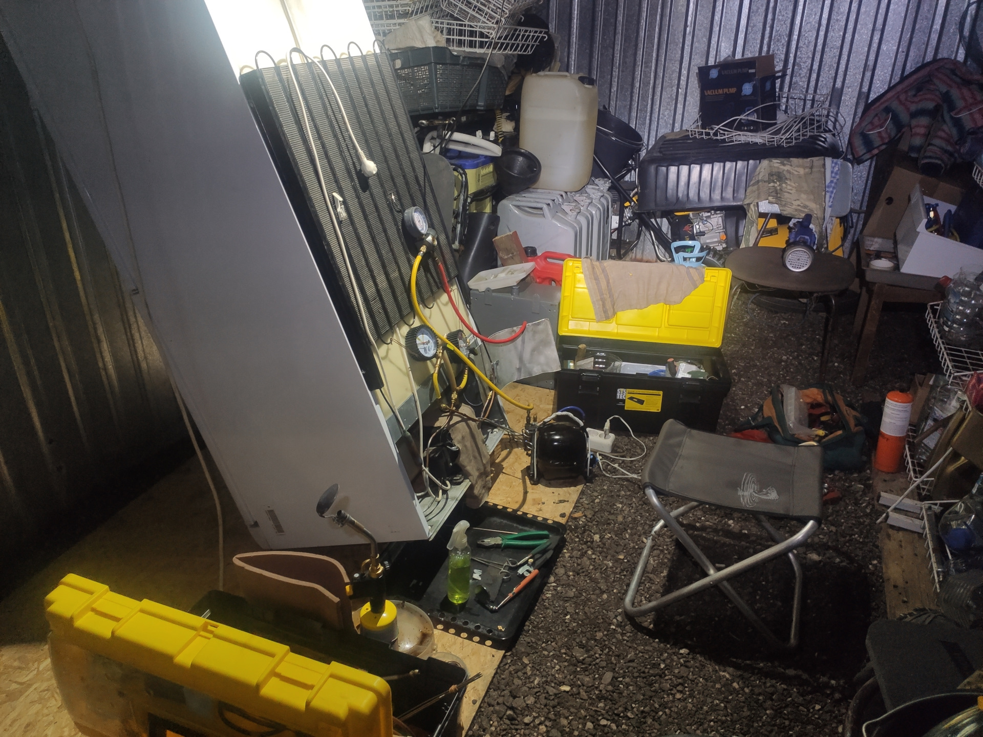

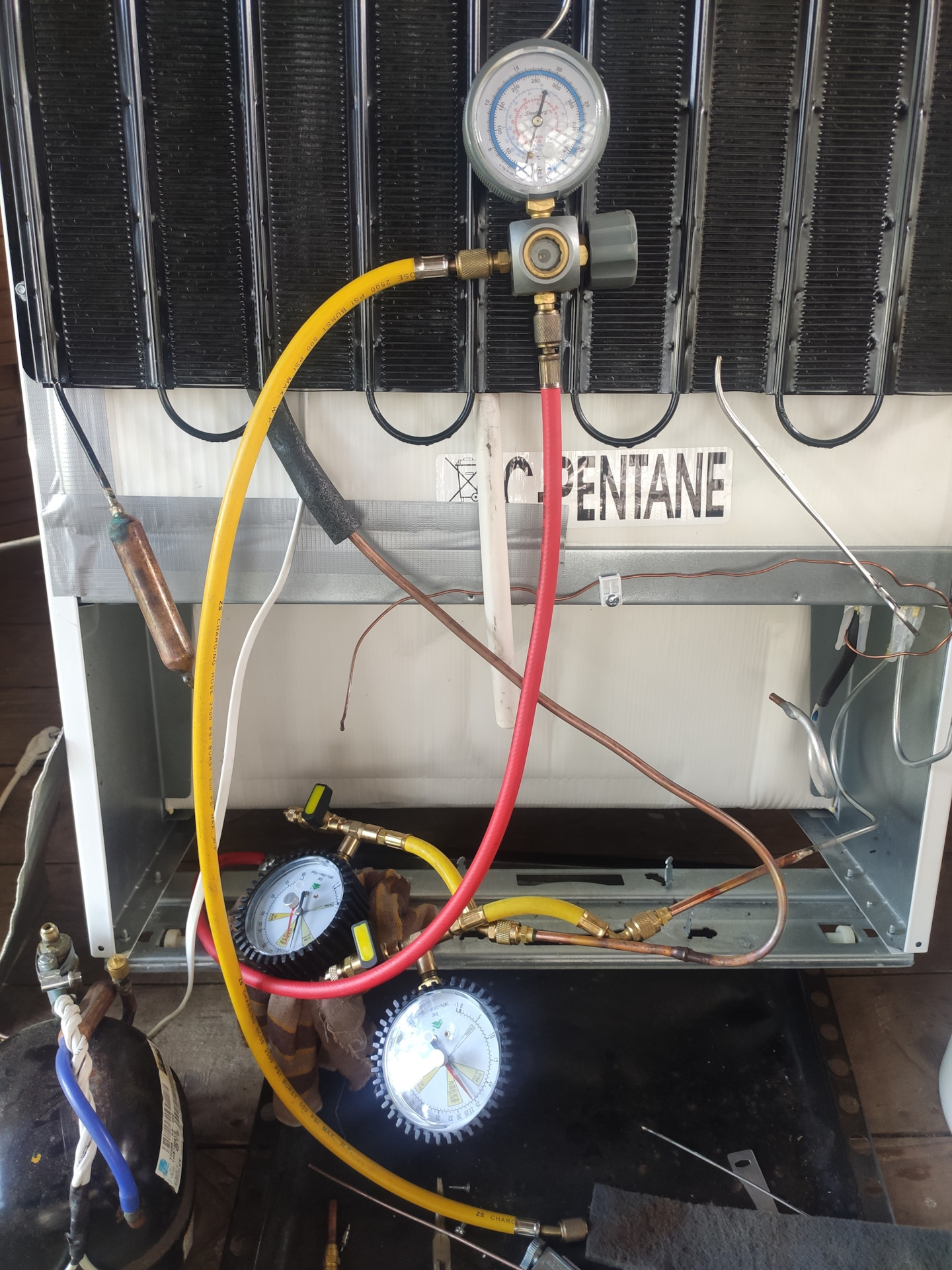

Вообще мне так в другом доме холодильник заправляли. "Мастер" щупал эту трубку, а не по весам
И я так понимаю это божеский способ определить хватает хладогента или нет. Ну примерно конечно
Этот метод называется "по протяжке". Порой после заправки по весам надо корректировать температуру всасывающей трубки. Это удобно на 134 фреоне, он работает на положительном давление, для корректировки 600 го фреона нужно иметь либо вакууматор, либо выключать и ждать, он работает на отрицательном давлении, да и перелив либо не долив 5 грамм уже чувствительно для системы.

А вообще холодольник должен минимум сутки диагноатироваться для нормального поставленного диагноза а в следствии и ремонта.
Ну вот я сейчас что бы убедится и жду. Проморозит он морозилку до -20(а не -18) в турбо режиме или нет
потом попробую поднять до максимально теплой температуру в ХК, и посмотрю на температуру в морозилке, в обычном режиме
Если в морозилке похладает, по идее значит просто в принципе охлаждения не хватает(а не капилярная трубка в МК и не глючит клапан), но он настроен на то что уж лучше всего -12 в морозилке, но в холодильнике запрошенное, иначе же продукты будут портится. А вот ну -10 в морозилке меньшее зло. Включаешь турбо режим в ХК, точнее держит запрошенную в ней, но теплеет морозилка. Но это такое. Дольше ждать надо
Ну вот если ему в принципе охлаждения не хватает, еще и обратка слишком теплая, есть смысл попробовать заправить

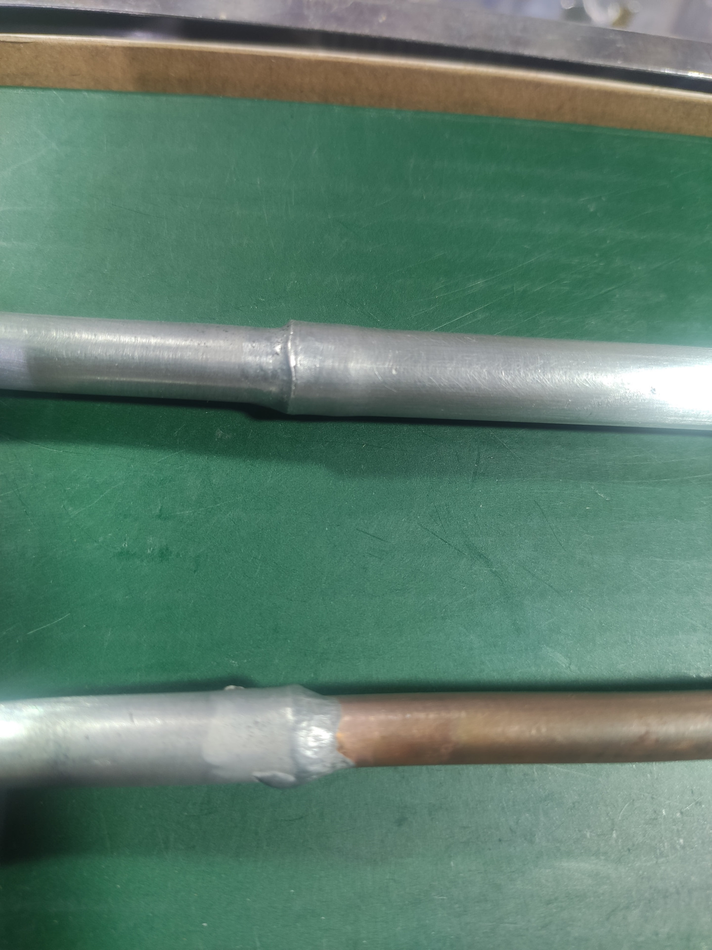

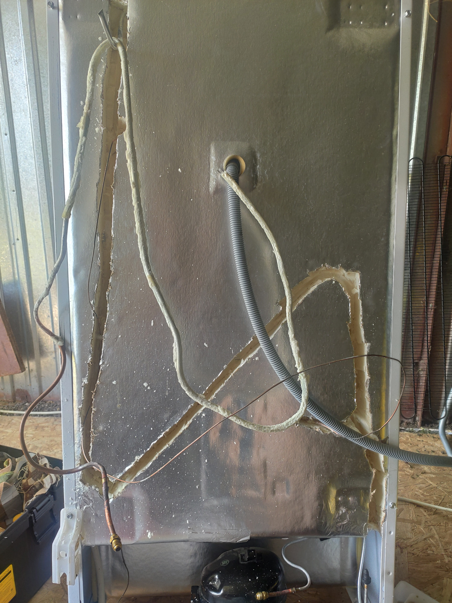

В Бирюсе как и в Беко злоупотребили РТО', (регенеративным теплообменом), по принципу рекуператора, что бы капилярка в которой чуть теплый фреон нагревала фреон в обратке. При этом всё спрчтали в запененную часть, а что бы уже было наверняка впрессовали медную капилярку в алюминевую обратку и для надежности одели термоусадку. В соответствии образуется гальваническая пара с микро свищами, через который газ уходит годами. Если в обычном капельнике это диагностируется сразу, по тому, что хк не набирает нужной температуры а морозилка работает, потомк что первая принимает фреон, то с клапанами начинается цирк с конями, как у вас.
Спасает только распенка и замена обратки с разъединением от неё капилярки. Но ремонт стоит от 12 тыр да и мало кто за него берётся, надо уметь паять алюминий и медь с алюминием, примерно так:
Ой нафиг, я на такие подвиги не способен. Не получится малой кровью со временем новый куплю
Будешь брать смотри что бы капилярка медная была, регулятор на крутилке без электроники, желательно ноуфрост и что бы всасывающий медный отрезок в компрессор после алюминия был не совсем короткий, они более ремонтопригодные, а холод везде одинаковый.

Так у тебя ноуфрост в морозилке ?
Если да, то это кардинально меняет ситуацию, похоже таймер оттайки умер.
Или тэн, найди испаритель и вентилятор, или винт не работает, или испаритель весь перемерз и через себя воздух не пропускает.
А я не знаю. Холодильник покупался БУ а наклейка с моделью не сохранилась. Но не намека на иней и тому подобное. Все абсолютно чистое, а он у меня уже 4 месяца
Предполагаю что да, если такие вообще бывают. Этот АЕГ не дешевый нифига, ну пока новым был
Пришли в личку фото морозилку без ящиков, шильдик и фото хк
У меня личка не але. Пришлю сюда. А шильдик я не нашел :(
Шли сюда.
Через пару часов. Там ща эксперемент, а как ты верно вчера писал, холодильник все не быстро происходт
Vitaly-RU
Погугль пока как организован таймер оттайки на подобных агрегатах, отдельно или в мозгах, испаритель потом в морозилке посмотри, если так, то тэн умер или таймер оттайки. Тэн прозвонить, таймер заменить, если тэн сгорел, то надо менять ещё и дефростер
Ну в любом случае надо до испарителя добраться. А там уже думать
Не уверен что получится нагуглить. Посмотрю что с матери выходит и как звонится. Но я думаю матерью
Grojas
А на мозговитом же врятли таймер отдельный оттайки. Мать же управляет
Ну малоли транзистор там пробило
А как до испарителя добраться, задние стенки как то изнутри снимаются?(через пару часов будет фото)

Дяденька кажись нашли. Вентилятор должен сразу после включения же вращатся?(в ХК шумит)
В МК не вращается. Инея и т.п. на испарителе нету
По крайней мере во время работы на мк он должен крутится всегда, во время оттайки он выключается на всех, во вреия когда не работает компрессор он выключается не на всех моделях, они все на 220, мржно снять и включить отдельно, что бы понять, умер он или умарло управление им.
Мой на 12, мозговитый жи. 220 думаю на аналоговых
Вот такой, нашел по партнамберу zipcom.ru/p/00000016313
Проверил, 12 подаешь дергается, но примагничивается к одному полюсу и дальше все
Видать платка управления им сгорела, он же безсчеточный
Вообще очень похоже на него. В морозилке еще и огромный градиент температуры был
