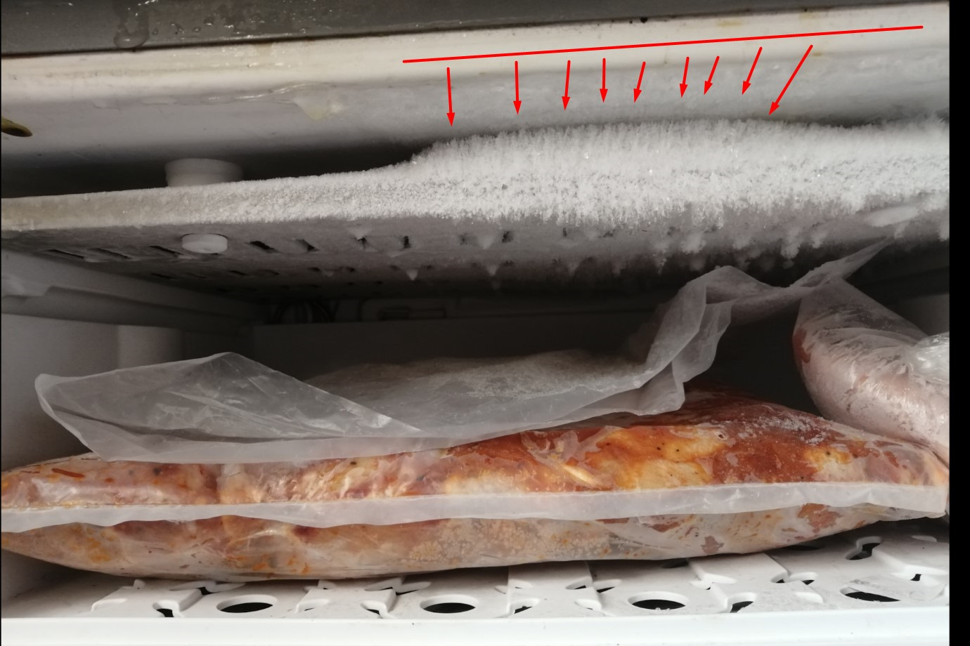

Всех приветствую. Весной приобрёл дачу, от старого хозяина достался холодильник. Поиск по фото выдал что это бирюса 134. Двухкомпрессорный. Он холодит и морозит, но есть ньюанс: компрессор морозилки сутками не отключается.
Даже при наборе заданной температуры. То есть выставил — 18, когда температура на табло дойдёт до — 18 он не отключается. Это минимальная температура которую можно выставить.
Почитал интернет: там и засоры трубки могут быть, утечки фреона и тд и тп.
Но я не могу понять почему при наборе температуры холодильник не отключается? Может быть там два датчика температуры? Один для индикации на табло, а другой на вкл/откл компрессора?
Прошу помощи у знающих. Не знаю что и делать уже, боюсь сгорит компрессор и кирдык. Ремонт будет стоить космических денег. Проще бу советский купить будет.
И ещё забыл сказать, самые верхние трубки морозилки во льду, а средние и самые нижние покрыты инеем равномерно

Совет из опыта — забейте. Пусть работает пока не сдохнет, а это может еще лет 20. Искать причину, ставить термо реле, заправлять, что- то менять- оно (он) того не стоит. Потратите и время и деньги и нервы. Продукты не тухнут, электричества он много не нажрет, что еще нужно? Докопаться до сути?
Вот тут явно идёт "подсос" тёплого воздуха снаружи. Скорее всего прилегание уплотнителя нарушено.

Снуть градусник в морозилку, если там температура ниже 18, сменить датчик температуры, если выше, то причину по интернету искать бесполезно, начиная от банального теплопритока, до нехватки хладагента или засора капилляра или фильтра. А возможно компрессор не выдает уже нужной мощности.
О теалопритоках может говорить большая наледь на стенках, о недостатке газа или засоре -рыхлый иней. Тут также можно и компрессор можно приговорить.
Тут без хирургии не получится вмешаться, но косвенно можно померять температуру тонкой трубки на выходе с компрессора, если горячая выше 45'С то газ присутствует и компрессор качает если ниже, то газа нет(температура тела 36'6). Это конечно на уровне жопомера, но косвенно может сказать.
Фильтр не должен быть ледяным или холодным при работе, если так -забит и его надо менять, иней сразу после фильтра -конкретно забит. Точно менять.
Также перемораживание может показать обледенение толстой трубки на компрессоре- "кипение" газа идет уже дальше испарителя в теплом месте.
Это может сделать и дилетант потом принять меры.

Сходил проверил, в тот момент компрессор маслал. Фильтры осушитель градусов 10-15(ну рукой точно не определить).
Горячая трубка на выходе из компрессора ну градусов 50.
Сама проблема. Морозилка при запрошенной 18(все минус конечно), всего 10-12, и ооочень медленно промораживается. В холодильной части запрошенные и фактические +4. Если включить быструю заморозку, повышает обороты компрессора на процентов 30, и набирает -18, но не выключается. Ну я так понимаю он просто рулит оборотами компрессора
Холодильник мозговитый однокомпрессорный, но как я понял там клапан что распределяет что на морозилку, а что на холодильник(если надо сфоткаю)
Я так понимаю надо просто дозаправить(попробовать конечно, ни кто не обещал кто компрессор жив). Надо ли требовать у мастера(сам не хочу, много покупать и учиться) что бы поменял фильтр-осушутель?

Хладагент утёк. Заправка без обнаружения и ликвидации дырки — фигня и деньги на ветер.

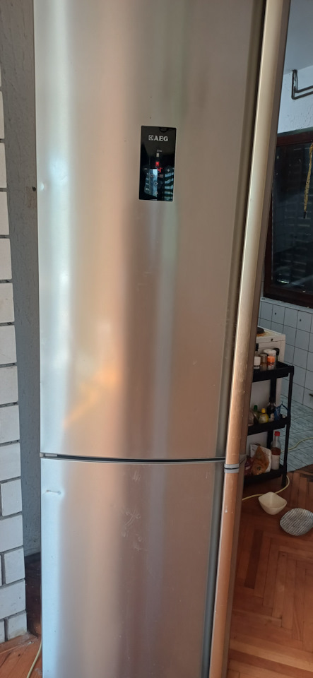

Понятно что утек. Вопрос какая дырка, ибо 4 месяца проблема не прогрессирует. А такую маленькую нади попробуй. Домв после заправки у меня так 6 уже лет отработал
Если поможет хотябы на пару лет меня это устроит. А там новый куплю
Холодильник то какой?
AEG довольно старый, для немецкого рынка(не знаю в РФ такие продавали нет)
Вчера еще раз проверил, в режиме быстрой заморозки(это повышает обороты компрессора) он хоть и медленно но запрошенные -18 набрал. При этом холодильная часть запрошенные +4. Т.е. запрошенной он подчиняется и я 99% уверен что плата жива. Была стандартная проблема со шлейфом, перегнулся провод. Но это я перепаял и нормально уложил(место пайки не на сгибе)

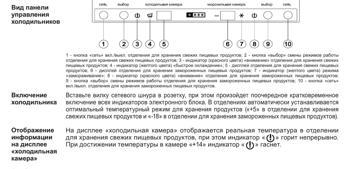

По поводу платы. Номер ошибки не показывает, а пищит мигает -11, что совпадает с температурой в морозилке по термометру. Я так понимаю он просто предупреждает, я за сутки не смог проморозить ниже -11. При это не выключается и дальше маслает.

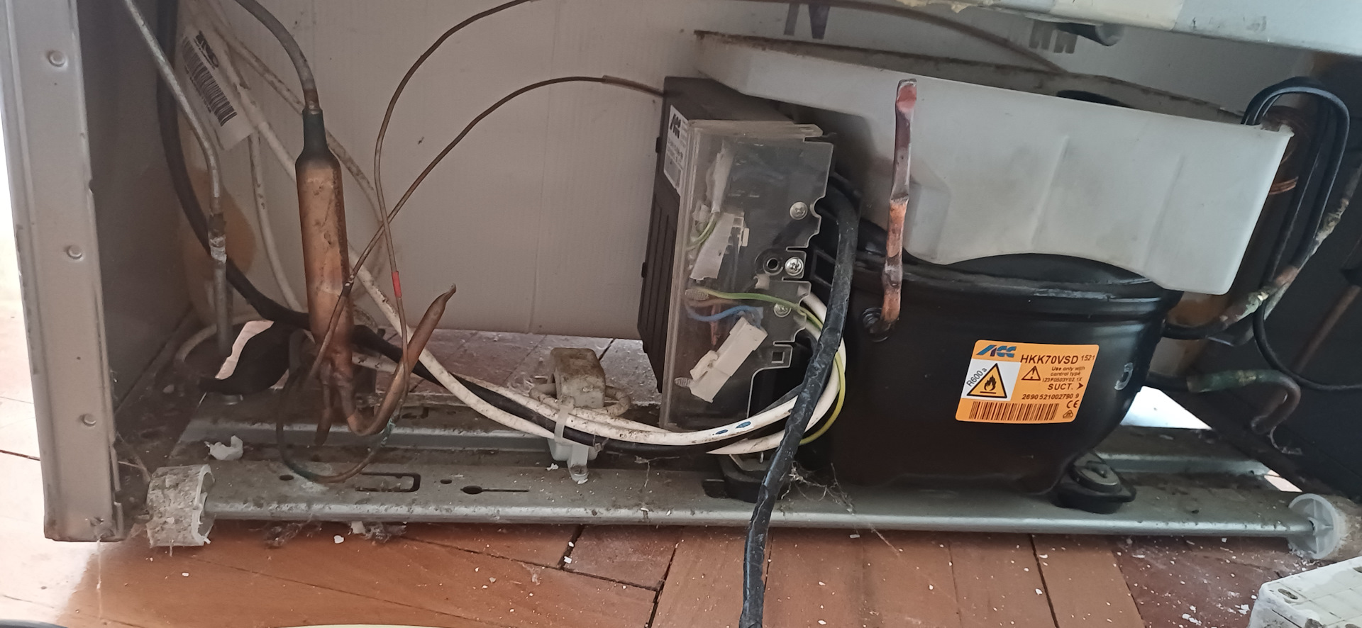

Вот так там все устроено

Общий вид

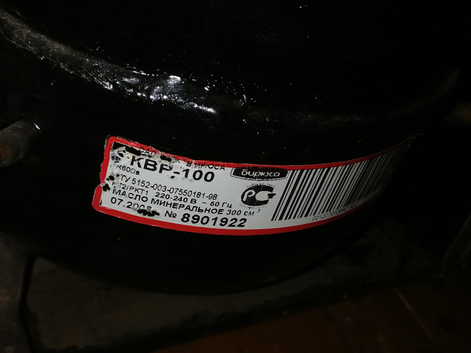

Бирюса 134 однокомпрессорный
Ну это яндекс мне так сказал 🙂

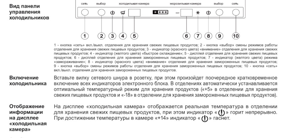

вообще то заявленые характеристики нового агрегата — мин. температура до -18* вот и барабанит он у вас без остановки.)
docs.yandex.ru/docs/view?…51%26keyno%3D0%26nosw%3D1
Нет у меня в настройках мин температура — 25

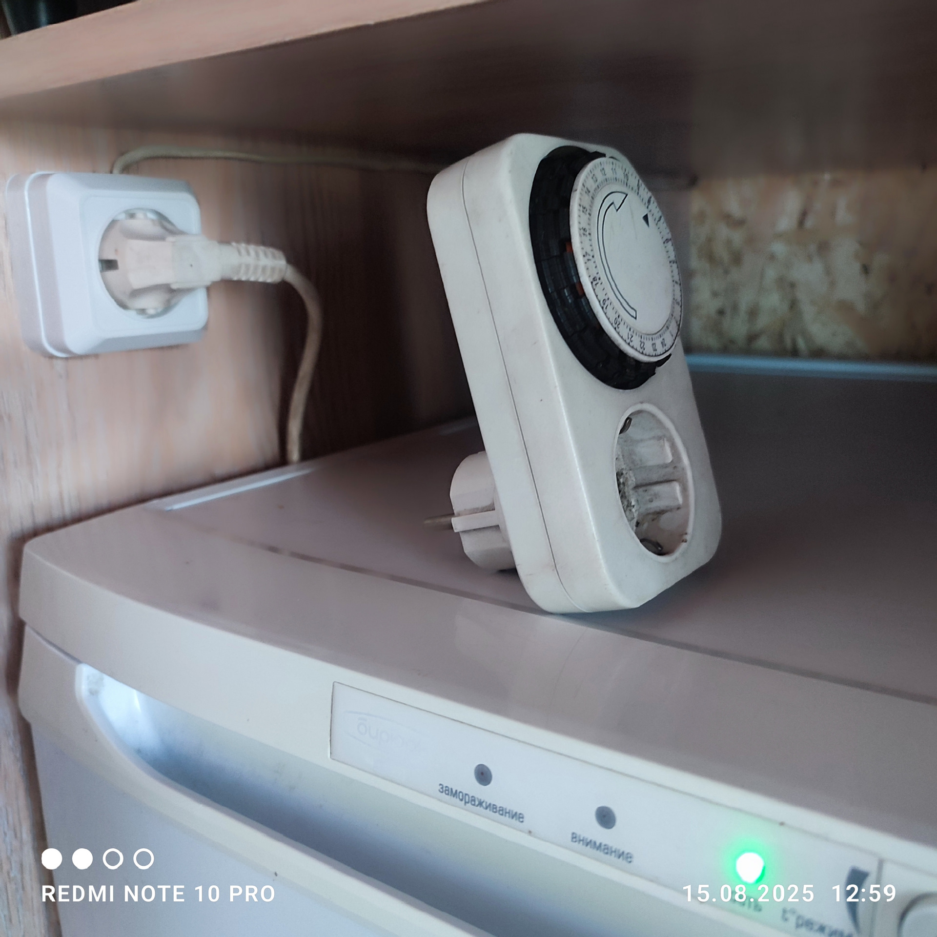

Это не совсем в тему. Но был у моего товарища старый хооодильник, ещё Советский, с круглыми формами и хромированной ручкой. Так вот он "молотил" круглые сутки лет двадцать! Дальше просто я уже не присутствовал. Температуру понижал так, что пакет молока на любой полке за ночь замерзал. При этом уплотнитель, на двери, весь был в трещинах. И ничего с компрессором за эти годы не случилось!
Спросите почему его не ремонтировали? Пытались, но на него уже в восьмидесятые запчастей не было.
Нуууу там компрессора неубиваемые от слова совсем, эти компрессора до сих пор юверщики на горелки используют

Это был холодильник из ссср. А у меня бирюса современная, то-ли Россия то-ли Китай, не знаю какие комплектующие
Меняй термостат или попробуй его механически сжать иногда помогает
Было тоже самое у тещи. Причины две: мало фреона( не создаёт должное давление), засор капиллярной трубки (продувать(заменять)) трубку приведет опять же к заправке хладогеном. Мне в тот раз повезло. В течении часа лёгким постукиванием прочистилась, и чудо случилось, реле щелкнуло и отключило компрессор. Если холодит неравномерно ( разный лёд на трубках), то однозначно заправить.
у меня бош через 3 года сдохла морозилка, компрессор работает, а не морозит и пищит ошибка
Купите термореле, отрегулируйте на нужную температуру и интегрируйте его в САУ морозилки.
Может просто уплотнительные резинки не держат
Из-за них еще и покрывается инеем испаритель(ну охлаждающие трубки), а иней это утеплитель
А тепловому насосу проще всего работать, когда наименьшая дельта температур.
А с утеплителем на испарителе нужна бОльшая
нервотрепка это все. я так с морозильной камерой намучался (у меня и морозила и отключалась, только вот два дня работает а потом гудит и не морозит, отключишь часика на 4-5, потом заново начинает морозить), трижды мастер приходил, и конечно первым делом поменял компрессор и перезаправил)) задорого а толку ноль, в итоге я задолбался и мастера все эти разводилы рукожопые, в итоге продал на запчасти на авито за 6 тысяч, а мастеру за ремонт за три раза тогда около 16 отдал. ну и купил новый за 35, зато без нервов и психоза сейчас
Это слишком грубо! Терморегулятор дешманский рублей за 200-300.
retransljtor
А где датчик температуры? Выносной?
Это временнОе реле. Ставишь полчаса работы и полчаса отключения и так до бесконечности. Есть на интервал 15 минут.
retransljtor
Наш человек 👍
Отлично👍
Всем привет. Неделю назад возникла такая же проблема на морозильной камере Бирюса 114. Молотит постоянно.Сутками.
Я отключил, вытащил ящики, какой лёд был в морозилке весь растаял. Включаю . То же самое- работает постоянно, не отключается . При этом морозит. Интернет выдает 2 основные причины — мало фриона и забилась капиллярная трубка. Нужен ремонт. Но я понимаю — если будет молотить постоянно, компрессор сгорит. И тут вспомнил — в гараже лежит таймер механический, я через него котел подогрева двигателя авто включаю зимой. Я морозилку пустил через него.Выставил фишки как надо и как временное решение вполне меня устроило. А пару дней назад смотрю — лампочка сети горит, а компрессор молчит. В общем работа морозилки каким то образом сама восстановилась — включается и выключается как положено. Чудеса.
Терморегулятор первым делом надо проверять.
Проверьте/замените реле на компрессоре, даже если датчик температуры в камере неисправен(сравните показания температуры сторонним термометром), то тепловое реле на компрессоре должно его отключать на некоторое время, защита от перегрева.
Нет там ни какой защиты от перегрева. Термореле на компрессоре выполняет функцию защиты если компрессор не стартовал, чтобы его обмотки не сгорели.
Термореле не правильно работает
Так холодос же мозговитый.
Ну попробуйте 16 выставить. Если начнет отключатся, я бы попробовал дозаправить
Он часом не инверторный, т.е. с управляемыми оборотами компрессора?
Нет не инвертор, а — 16 не выставишь. Только — 18
старый — компрессор тоже изнашивается, создаваемое давление падает — соответственно и минимальная температура растет…
ваш видимо уже не может -18 вытянуть вот и работает без остановки
вам или смирится и ставить выше (-15 например)
или менять компрессор (примерно 8-10 тр если не барыги то возьмут)
Дело в том что он и минус 20 может выдать. Ниже — 18 не выставишь. От — 18 до — 25. Набрал он — 18 заданных и продолжает молотить
возможно термостат помирает и на такой температуре уже не отрабатывает…
И да, у термостата тоже дельта примерно 8-10 градусов
Тоесть выставив на 18, он отключится на 25-27 примерно и на 18 опять включится
А вот эти 25-27 он не может уже остудить = вот и работает бесконечно
med111medved245
Температура при этом снижается?
med111medved245
У меня была отдельная кнопка, типа супер замораживание. Он молотил без остановки, потом нажимаешь и он в обычный режим уходит.
У меня тоже есть режим супер заморозки, но я им не пользуюсь
Не, я к тому что может что то случилось и он включился и не выключается.
ELITE83
Ну да компрессор в пределах 5к плюс работа заправка если не барыги то в 10 можно уложиться
В 2 стоимости бу, или пол стоимости нового холодильника…
БУ тоже брать, че там с ним было, а новый от 30к
Продайте на авито это г… и купите себе нормальный холодильник.
Сам с таким маялся 4 года. 3 раза ремонтировал, в итоге опять не работает морозилка.
А так трубки забивает, пластик хрупкий, уплотнители не держат, электроника вообще своей жизнью живет, при лубом изменении напряжения уходит в защиту. Нормально работал только через стабилизатор…
Другой автор через полгода задаст опять этот вопрос)))
фото компрессора бы глянуть и желательно внутри табличку если она сохранилась
А таблички увы нет внутри холодильника
Заветный 600 газ
Теоретически — 39 не ниже должен жать. Легко -18 стандартные с отключением работать должен. надо градусник внутрь ложить и смотреть
Потому что на максимальной температуре почти все холодильники молотят компрессором на постоянку. Оттого и лед в морозильной камере. А тебе зачем 20 градусов-то, мамонтов хранить?
Я не ставлю на максималку тк она — 25. — 18 минимум но при наборе температуры компрессор не отключается. Это я сделал — 20, он их набрал, сразу же ставлю — 18 и компрессор отключается, температура повышается до — 18 и включается. Короче проблема в том что при наборе заданной температуры компрессор не отключается.
Чудеса какие то. Вы пишете что компрессор умеет только вкл-выкл
Но выставили -18, он маслсает постоянно. Но до -20 не догоняет. А вот если выставить -20 то догоняет. На моем холодосе кстати запрошенная температура отображается а не фактическая
В общем киньте туда обычный термометр, да посмотрить не реальную температуру
Ну я бы попробовал запросить -25. Если не сможет(проверить термометром). То дозаправил
Я подозреваю что на табло просто индикация по отдельному датчику, а отключает компрессор второй датчик. Но это мои предложения. Куплю градусник, проверю температуру
