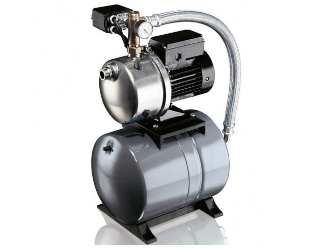

Суть вопроса: многоэтажный дом не хватает давления. на подаче низкое давление + летом водоразбор на дачи. водоканал повышать давление не собирается.
В подвале установлен насос с реле давления и гидрофором 100л. работает 5 сек/ 10 травит. думаю не исправен. но суть не в нём. собираю инфу чтобы устранить недочёты подкачивающей системы.
Как в нормальных домах организована подкачка? насос постоянно работает и давит давление без пресостата и гидрофора?
Байпас со сбросным клапаном/регулятором не применим? как тогда осуществляется поддержание давления? 9й этажей и говорят что если будет 2.8 атм уже хватит.
тип установленного насоса не знаю, не уверен что его можно включать на постоянку. по этому про сброс давления и искал.
идея обратиться в спец.организации плохая, уже такие ерунду и сделали, нужна инфа как делается правильно и буду думать как исправлять то что есть.

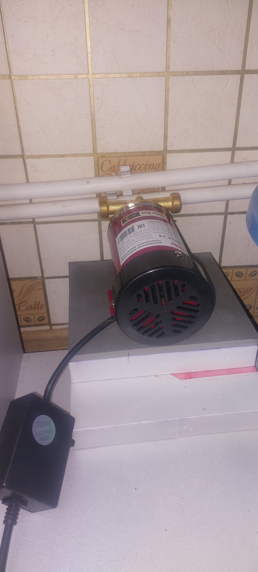

Я поставил для газовой колонки насос. На ВБ заказывал за 5тр. Пол года работает без замечаний. Включается от реле протока. Все в комплекте
его хватит на 108 квартир?
Ну если купить 108 штук то наверное хватит 🤔. Шучу конечно. Я не понял, что вы решаете проблему всего дома. Но ваших вводных слишком мало для решения задачи.

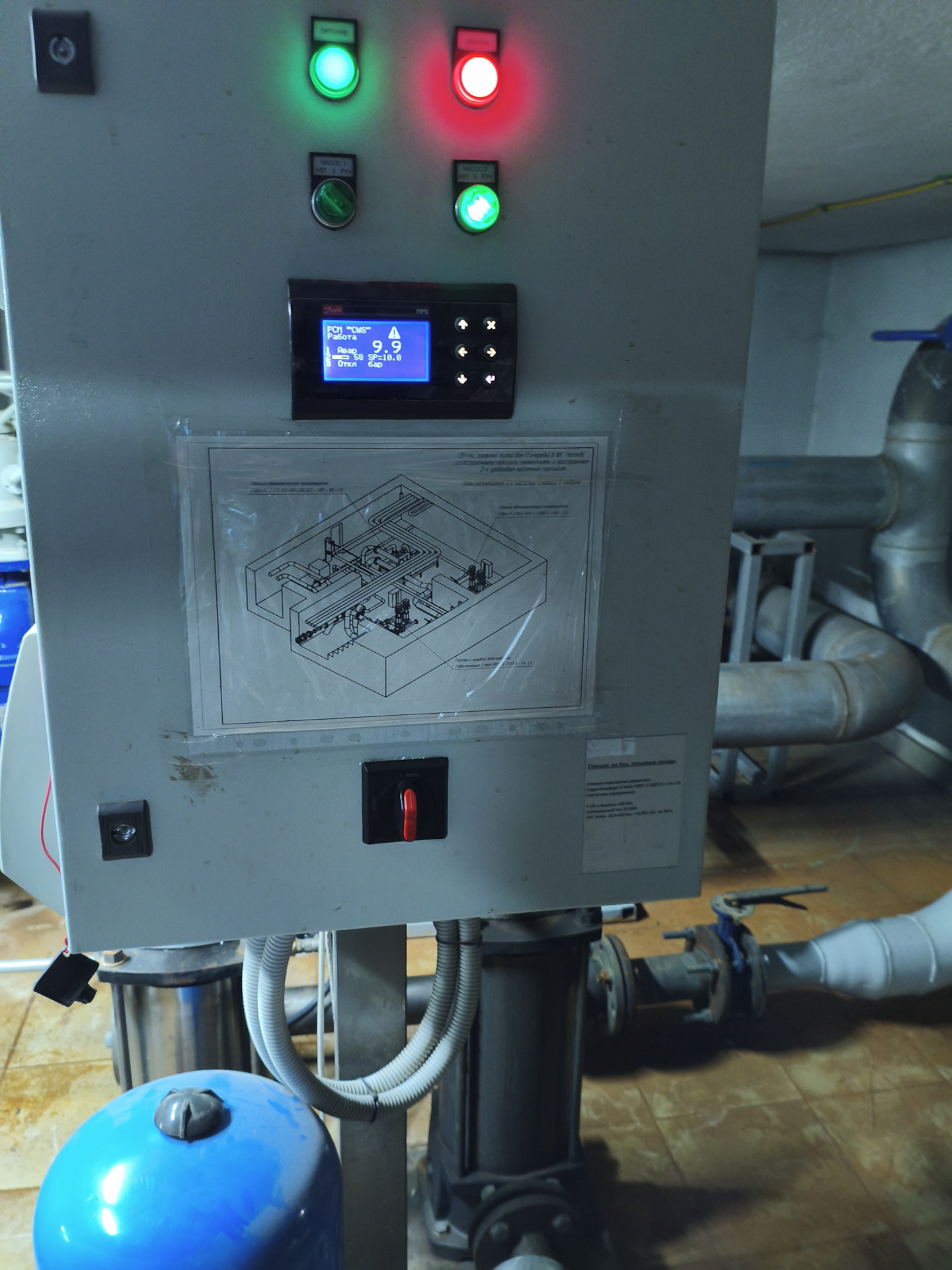

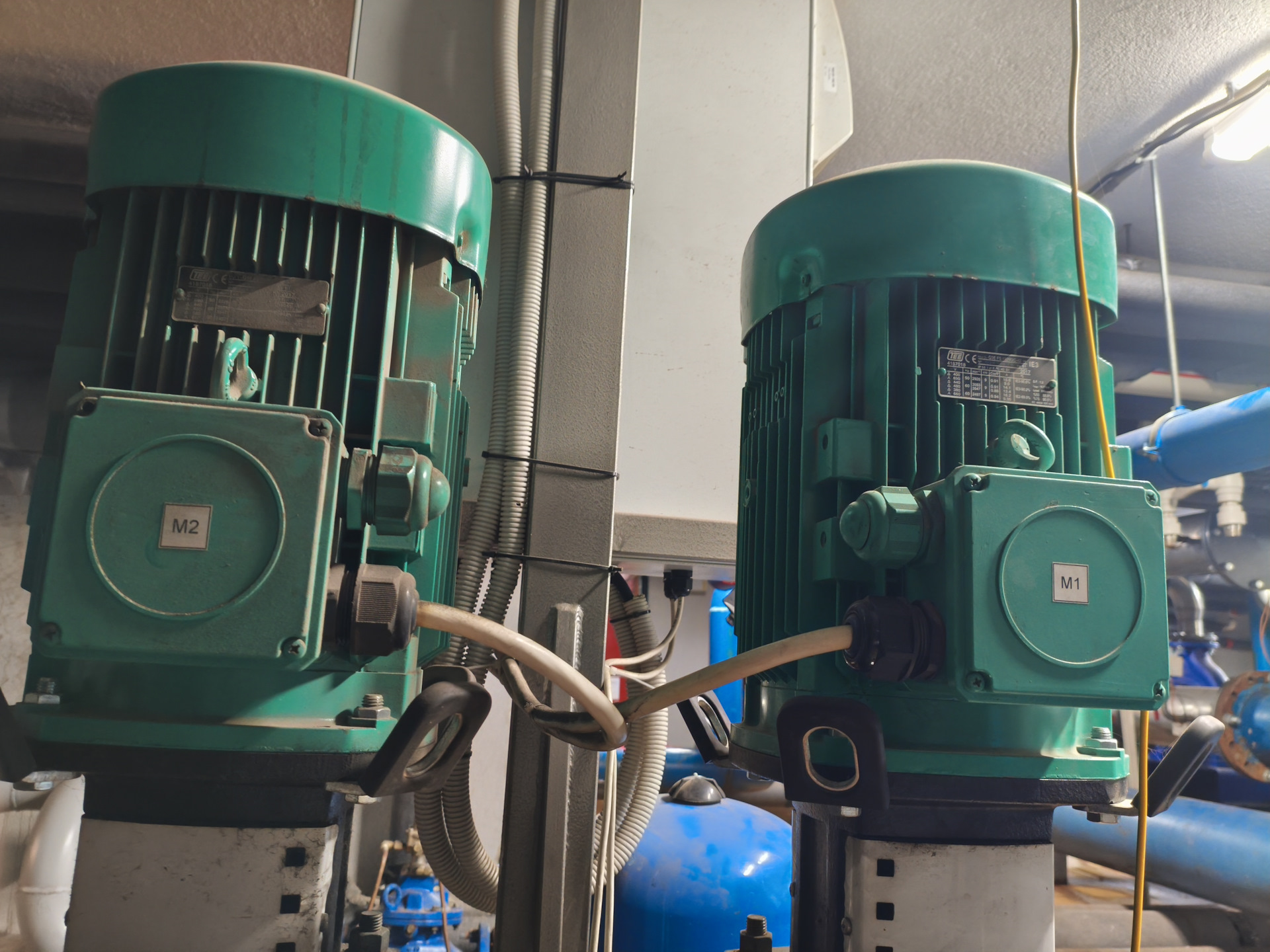

Занимаюсь этой темой в Москве. Обычно здесь в новостройках ставят насосные станции на базе вертикальных многоступенчатых насосов, наподобие вот такой:
www.sistema-2000.ru/goods…vka_povysheniya_davleniya

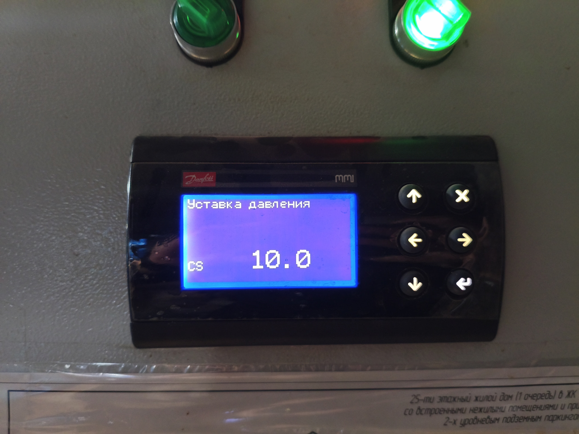

Насосы работают каскадом, один насос посредством частотника поддерживает давление на выходе. Если его обороты достигли максимума, а давление не достигло уставки — включается второй насос, и они какое-то время крутятся в паре. Если и они вдвоём начали крутиться на максимуме, а уставка не достигнута — включается третий. Хотя, я такой ситуации даже с двумя насосами здесь не наблюдал.
Насосные станции разные. До войны были в основном грюнфос и вило, дорого-богато. Сейчас ставят импортозамещенные станции. Суть работы такая же — вертикальные многоступенчатые насосы из нержавейки, включенные каскадом.
Уставки ставим из расчёта высоты здания + 1,5 бар. Для 9 этажей это 4,5 бар.

Гидрофор это не бак аккумулятор, случаем? Если он роняет давление, то скорей всего мембране кабзда. Либо всадить частотник, подобрать по мощности насоса. И любой датчик давления врезать в магистраль. Примерно 2.5 кПа.

Сейчас ставят пару насосов с частотниками, они регулируя обороты поддерживают нужное давление

Два более-менее надёжных параллельно подключённых насоса с блоком частотного регулирования, со шкафом, с монтажом — более 400 тыс. точно.

Нужна повысительная насосная станция. Либо работающая по датчику протока (такие как: Grundfos MQ 3-35(45) и т.д.)
Либо с частотным регулятором давления ( Dab Eаsy box mini и т.п.)
Либо комбинированные: Grundfos Scala 2 и т.п.)
