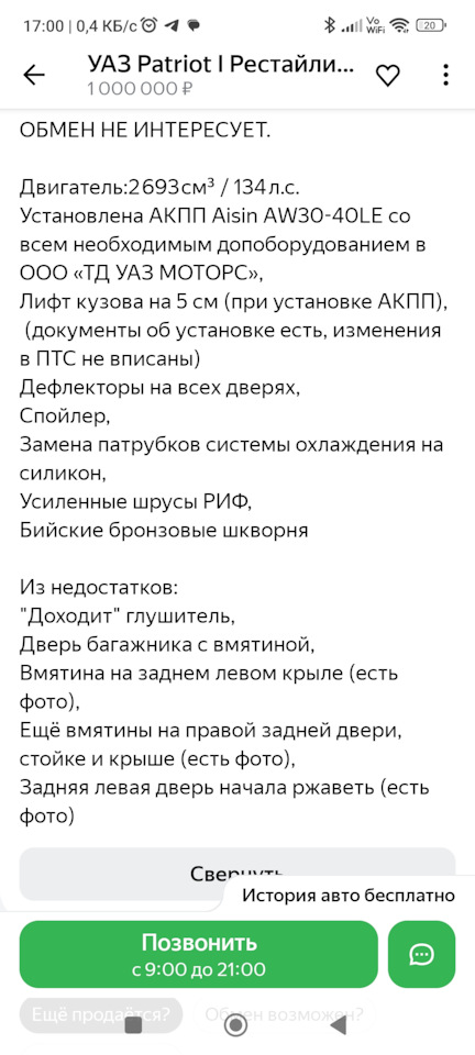

Я когда искал себе автомобиль, мне попадались патриоты с АКПП само установленные aisin от японцев, он были около миллиона ценой.
А как быть с "полосатиками"?
Этот вопрос лучше задать тому, кто установил АКПП
тот честно сказал — езжу так, ничего не вписывал
Рядом было объявление за 1 млн штатная АКПП с неработающим полным приводом
