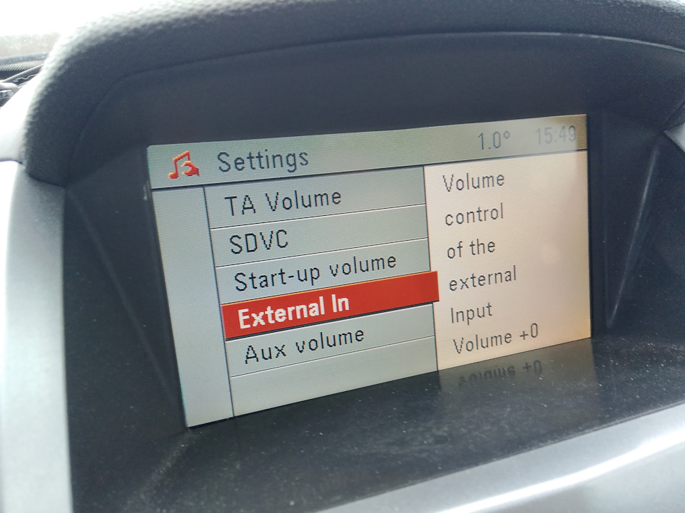

вот в магнитолах этих есть сеттингс кнопка. она в настройках аудио дает выбрать начальную громкость разных источников.
можно для external in выставить всегда +5 попугаев по отношению к громкости радио.
