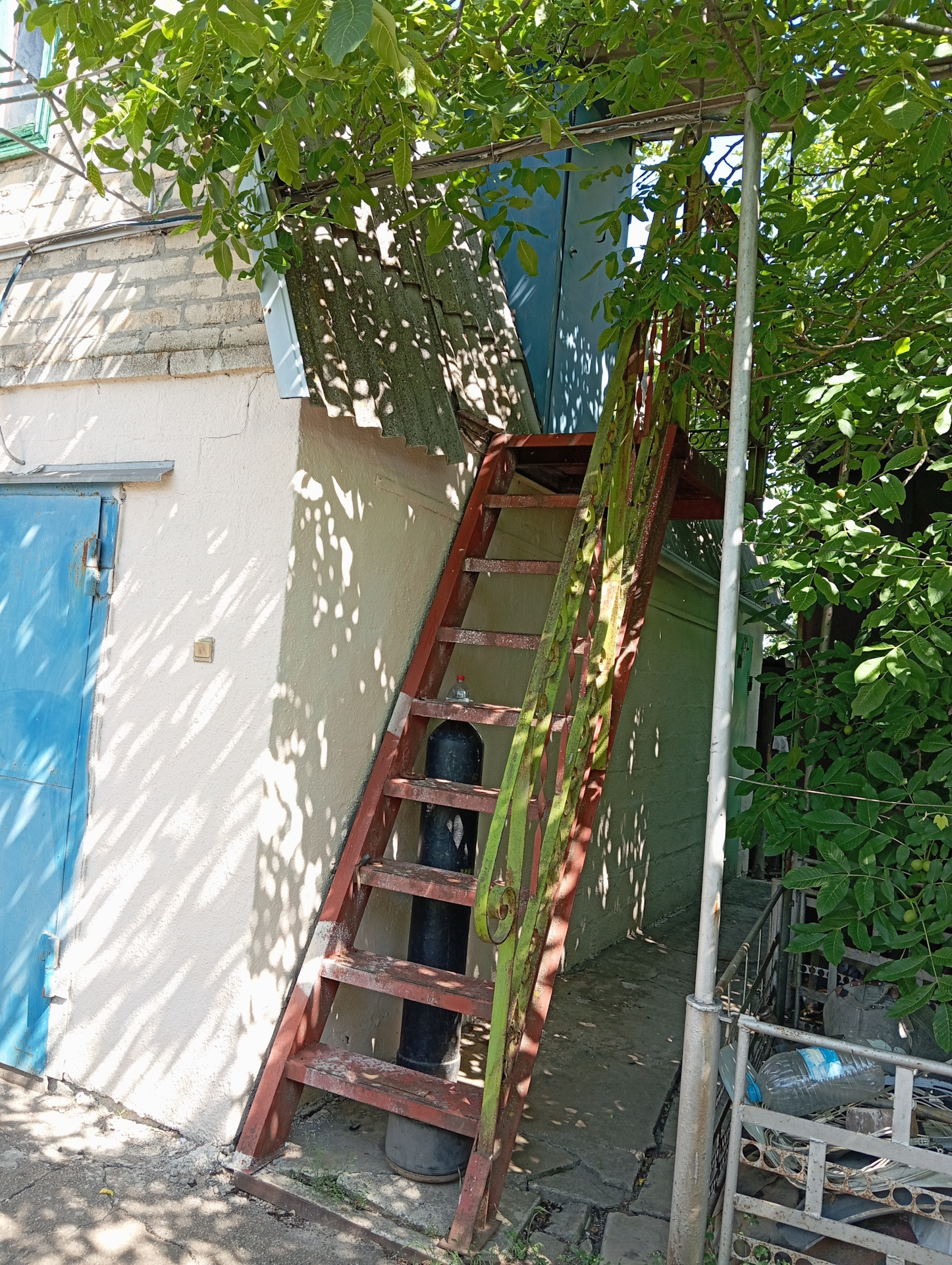

Я делал такую

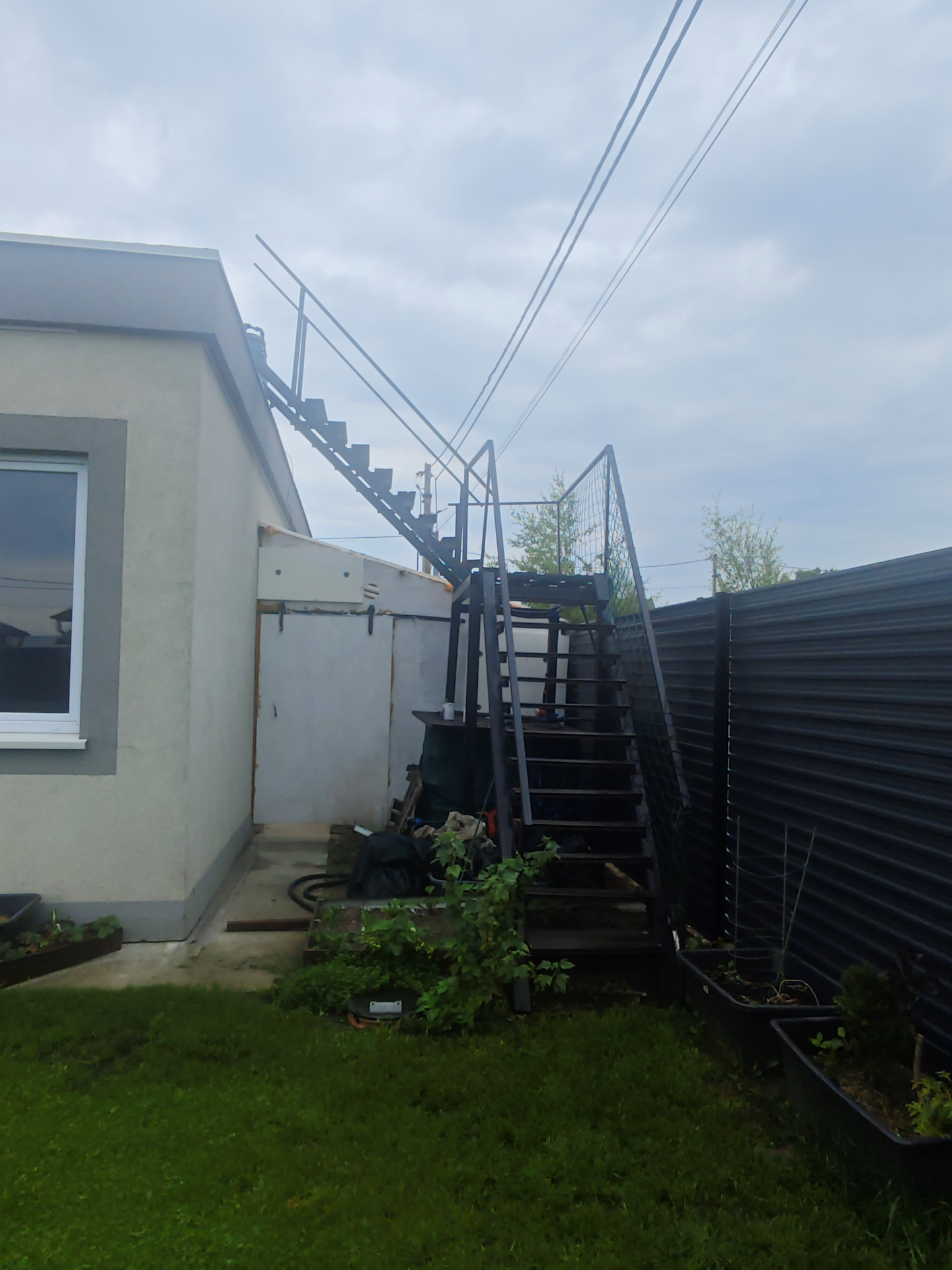

О, у меня такая же только уличная — ступеньки из террасной доски
