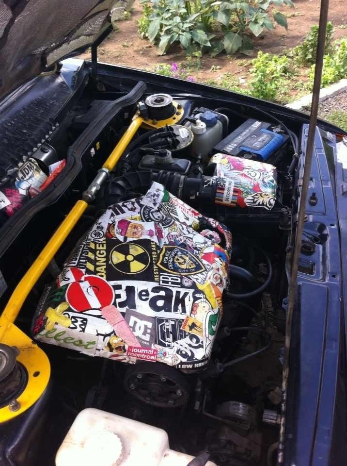

Мощность своего 8-миклапанного мотора меня далеко не устраивала. Все хотелось побольше да порезвее. (хотя сам особо не гоняю). Изначально думал начать с самых низов…с установки кованных поршней, но немного почитав, узнал, что снять больше мощности за меньшие затраты, можно начав с доработки ГБЦ. Как раз подвернулся вариант с распредвалом…это был вал нуждин 10,93 с фазой 282, сначала сомневался, думал взять вал пожирнее, но почитав отзывы о нуждине решил брать)
Замечу сразу — это не книжка-мурзилка, как откручивать и закручивать каждый болтик описывать не буду)

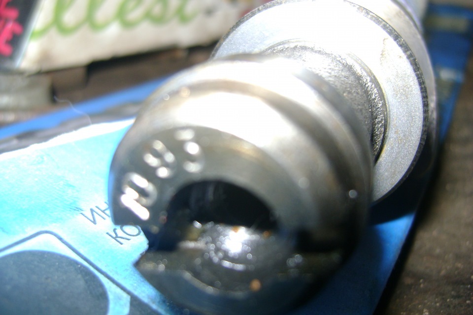

Этот вал устанавливается без каких либо дороботок ГБЦ.

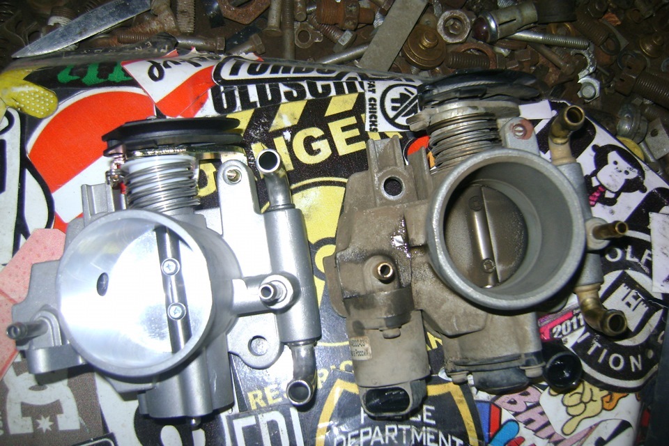

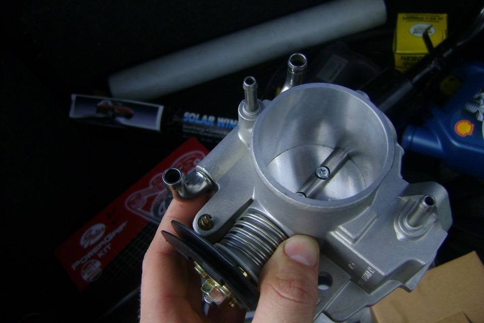

Также было решено взять сразу:

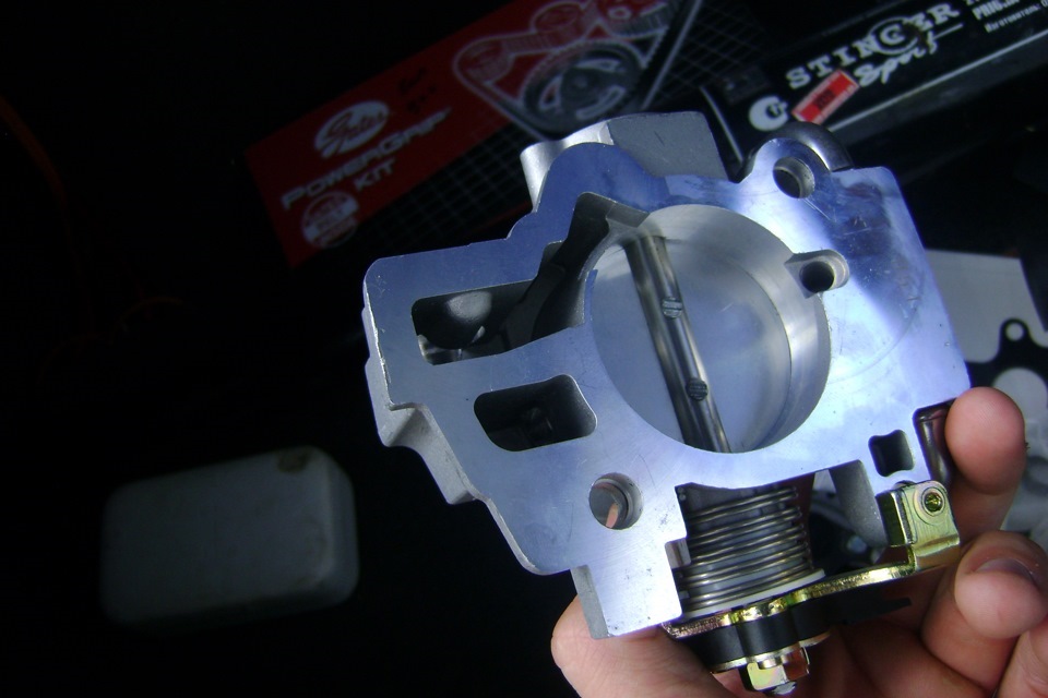

54й дросель

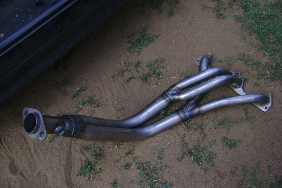

паук 4-2-1

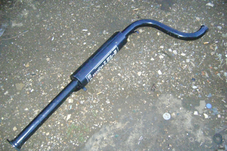

и прямоточный резонатор. (прямоточную банку сварил на днях, возможно сделаю пост об этом)

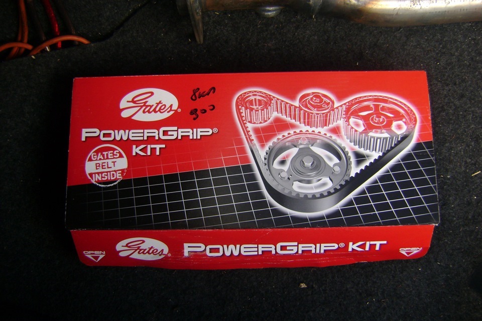

Также решил заменить ремень ГРМ и ролик.

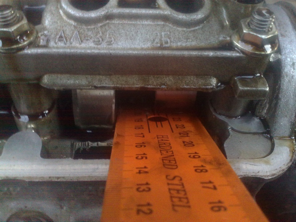

С установкой вала никаких трудностей не возникло.
Но сразу после установки советую его отрегулировать.

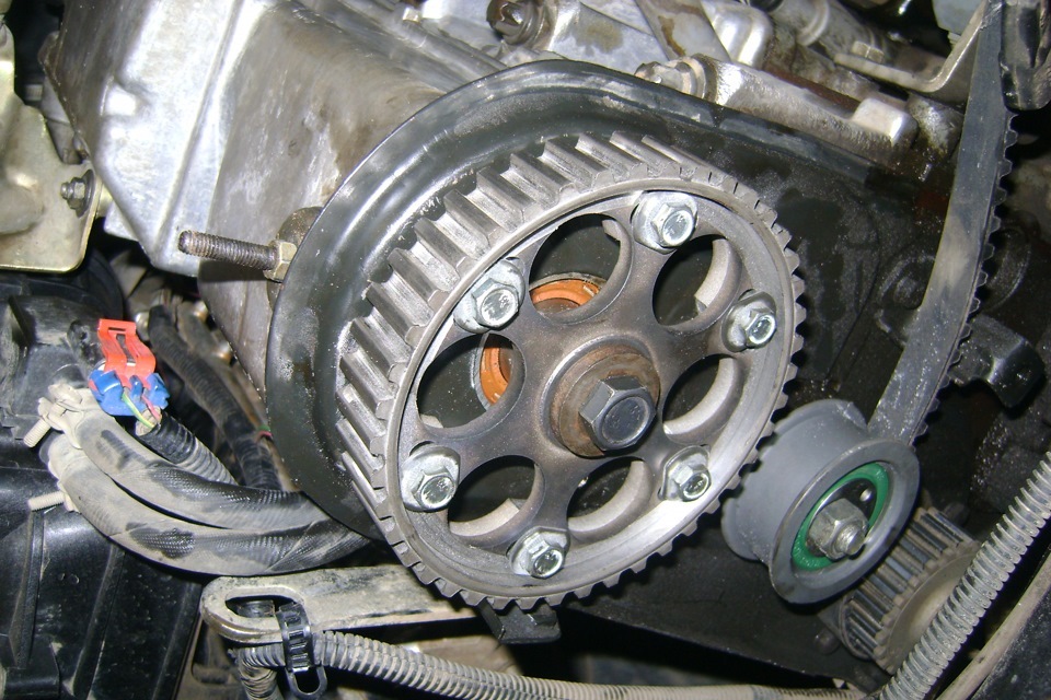

1. выставляем все метки. метка на маховике и на зубчатом шкиве распредвала
2. И непосредственно начинаем настройку.
Ничего сложного в настройке нет. Настройка производится либо по 1му либо по 4му цилиндру (перекрытие у них будет одинаковое). Смысл в том что шайбочки впускного/выпускного клапанов должны находится в одинаковом положении.(тут нам как раз пригодится разрезная шестерня) Для проверки я взял обычную широкую линейку.
После установки вала, на холостых машина стала жестко троить, так что не пугайтесь)это нормально) прошивка все исправит, т.к этому валу нужно минимум 1000 оборотов на холостом ходу.

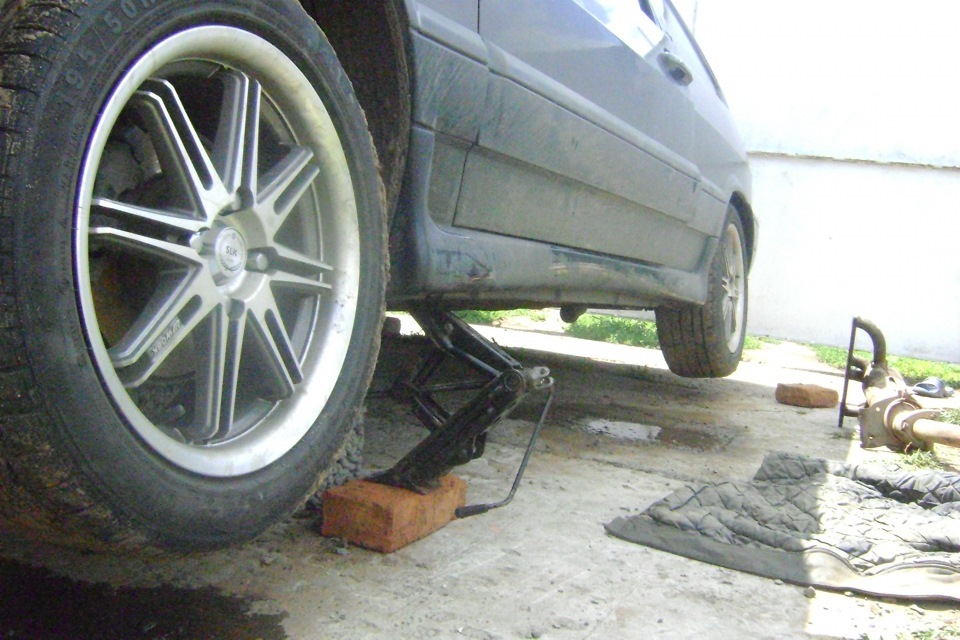

После установки распредвала на следующий день было решено установить паук и резонатор.
Сразу же после работы (10 часов вечера) поехали с другом на яму.
— Да ну че там разбирать то — подумали мы.
Приехали, сняли ресивер, слили масло и приступили снимать коллектор…коллектор нам поддавался неохотно (хотя все болты, как ни странно, достаточно легко откручивались). К тому же упрямые стандартные штаны ущемляли нас в свободном пространстве… Все было бы нормально, если бы был торцовый на 13)))) Пришлось звонить другу…
В итоге 12 часов ночи…Дабы слито масло и откручено практически пол двигателя звоним 4му))) приезжай, нужно дотащить до дому)))
Ладно, думаю…завтра соберу после работы…Подхожу к отцу, спросить его машину на день, чтобы доехать до работы…
Суббота…Давно я не ездил на автобусе, даже забыл сколько проезд стоит…пришлось вспомнить)))
Закупив все прокладки иду довольный с пакетом домой после автобуса, вот думаю сейчас приду и все соберу…не успев зайти домой, уехал к другу на день рождения…вернулся в 3 часа ночи)
Все, завтра точно соберу…)
Проснувшись в 12 часов, выпив воды и одев что попало, побежал собирать свою машинку)

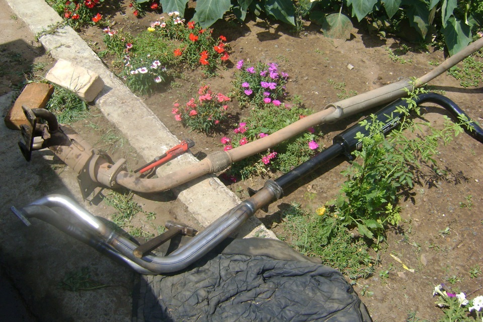

Раскрутив до конца коллектор, приступил снимать штаны. Т.К машину до ямы тащить было не охото пришлось делать все на месте. Подонкратил машинку и закрепил камнями…
Как я уже сказал, все болты открутились на ура.

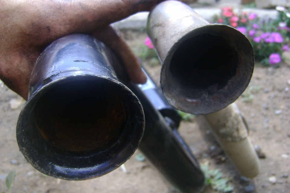

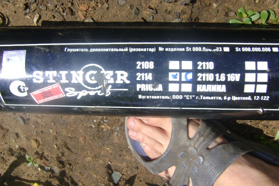

Изза своей лени, начал вытаскивать паук вместе со сток резонатором не откручивая ничего. Нервов и мата было потрачено немало)))
Прямоточный паук и резонатор по длине = стандарту
Ну впринципе все)устанавливаем в обратной последовательности)

На фото e.a.d-cd.net/5f47e44s-960.jpg видно что патрубок от краника задевает паук. Как-нибудь устранял это?
это все делалось весной еще…паук уже обмотан асбестом и шланг подтянут
