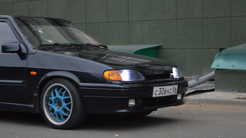

Многие её называют её "КУПЕ", но всеже это скромный 3хдверный хетчбек, который я очень сильно люблю))

ДВС:
— распредвал нуждин 10.93 фаза 282
— разрезная шестерня
— 54й дросель
-Снята плоскость с ГБЦ
— Облегченные Т-образные клапана и бронзовые направляйки
— Рессивер Стингер на 3,3 литра
Выхлоп:
— Паук 4-2-1 Стингер спорт
— Резонатор прямоточный стингер спорт
— Самодельный прямоточный глушитель с выходом на середину
Интерьер:
— Дверные вставки/стойки бежевый кож-винил
— Сиденья с боковой поддержкой
— Приборная панель GAMMA GF 615
— Подиумы под мидбасы 16"
— Задняя деревянная полка
— Анатомический короб сабвуфера и деревянный пол багажника
— Блок управления калинокнопками
Подвеска:
— Передние стойки ШтокАвто -90, пружины Фобос -90
— Передние стойки Demphi -90, пружины Фобос -90
— задние стойки Damp -90, пружины Фобос -90
— Задняя подвеска пилены пружины -90
— Распорка верхних опор стоек
— Развал задних колес -2,5
— Стабилизатор Техномастер 20мм.
— Усиленные шаровые "Кедр Prioritet"
Тормоза:
— Тормозные диски Alnas Lada Euro R14
КПП:
— Сцепление Sachs
— Короткоходная кулиса
— Калинокарданчик
Колеса:
-Лето
Диски Р16 Kosei Mensh на резине 204/40 Диски Р16 B.I.M DHS с резиной 205/45 Диски Р16 A-Tech Monoblok + Dunlop Le Mans 195/45Диски Р15 SLK WOBK + Altenzo sport comfortet 195/50
-Зима
Pirelli Winter Carving Edge 175/70R14 84T на штампах
Охлаждение:
— 8-ми лепестковый вентилятор
— Полиуретановые патрубки ОЖ
— Помпа и Термостат Luzar
Звук:
— Самодельный анатомический короб
— Сабвуфер Ural AS-D12.3
— Сабвуфер Pioner TS-W306C
— усилитель MAC MPX 2500
- Двигатель 1.6 бензиновый, 100 л. с.
- Машина 2008 года выпуска, была куплена в 2012 году
- Lada 2113 выпускается с 2004 года

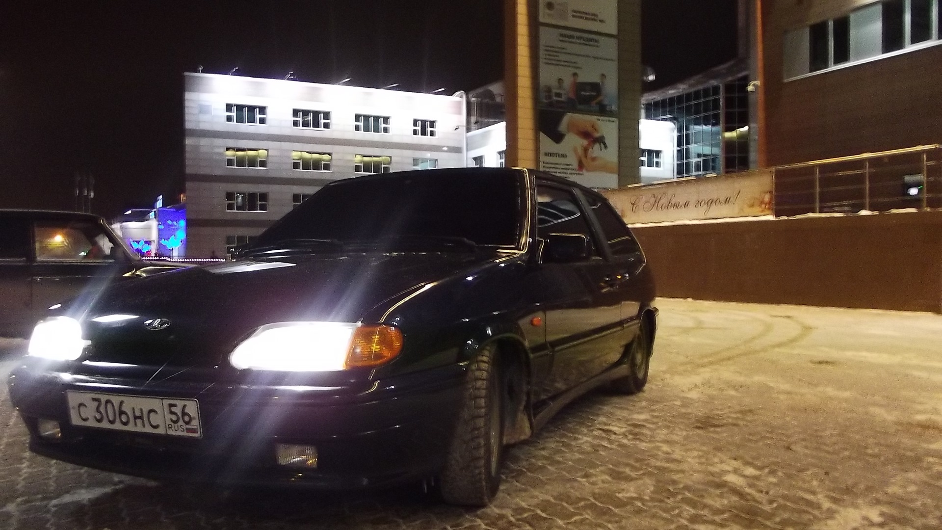

Эстетика) дружище, что за фонари? Как называются? Ищу себе подобные
фонари просто красной пленкой заклеены)
