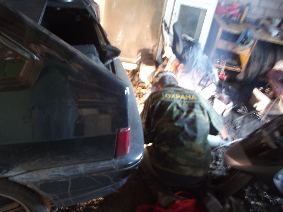

Рабочий процесс)
Первое крепление забрали от все тогоже донорского глушителя)
2 и 3 крепление выдумывали сами, гнули из обычного прута.
Приходилось постоянно примерять банку, которая вышла далеко не легкой, за счет толстой 5ммтровой трубы. Но впринципе я не пожалел. Во первых она практически не нагревается ну и наврятли когда прогорит)
