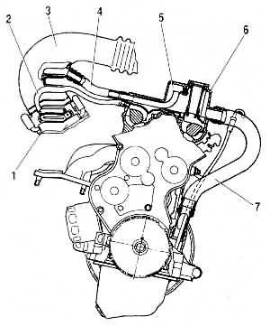

Система вентиляции имеет три шланга. Первый шланг представляет собой шланг большого диаметра, по которому картерные газы поступают в маслоотделитель (см. схему). Второй и третий шланги (шланги первого и второго контуров) представляют собой два дополнительных шланга (один малого диаметра, другой большого), по которым картерные газы, прошедшие маслоотделитель, подаются в камеру сгорания через дроссельный патрубок.
1-дроссельный патрубок;
2-шланг первого контура;
3-шланг впускной трубы;
4-шланг второго контура;
5-маслоотделитель;
6-крышка головки цилиндров;
7-вытяжной шланг.

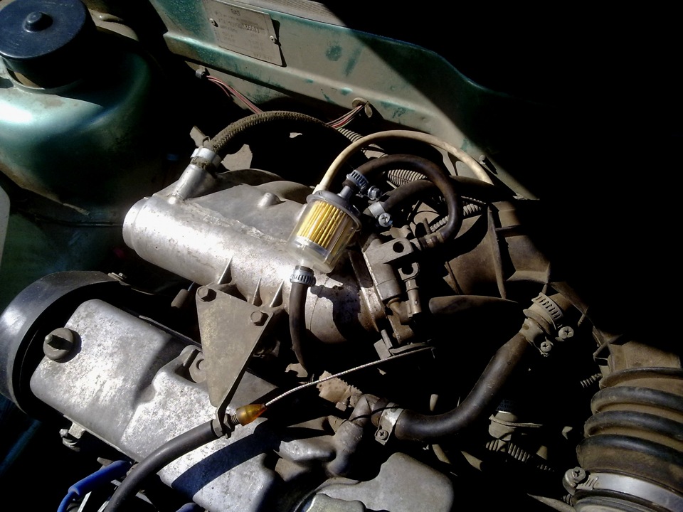

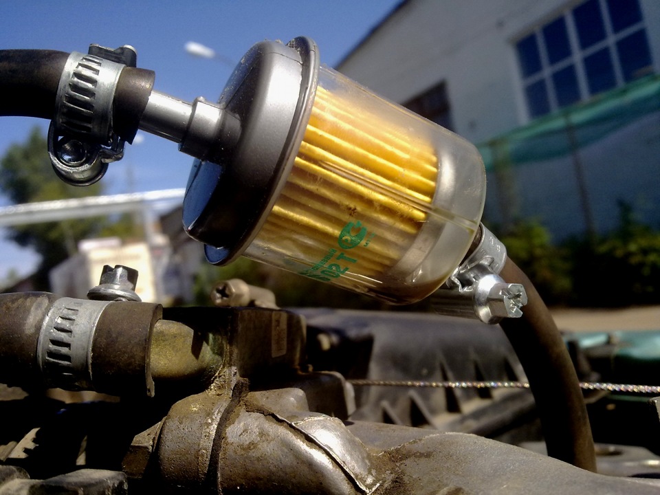

Как известно, картерные газы, проходя через сепаратор и уходя в тонкую трубку (на холостом ходу) или в толстую ( в движении) оставляют на сетке, которая находится внутри сепаратора, частицы масла, нагара и прочей каки, которая высасывается из-под клапанной крышки за счет разрежения, создающегося в ресивере инжектора. Кроме того, часть копоти и частиц масла не задержанная сеткой сепаратора летит в ресивер инжектора, засирая дроссельную заслонку, сам ресивер и его каналы, регулятор холостого хода, форсунки. Для того, чтобы уменьшить кол-во каки в инжекторе и реже мыть дроссельный узел где-то пару месяцев назад я в разрыв шланга, который идет от сепаратора к ресиверу, воткнул обычный топливный фильтр тонкой очистки. Вот так это выглядит со стороны:

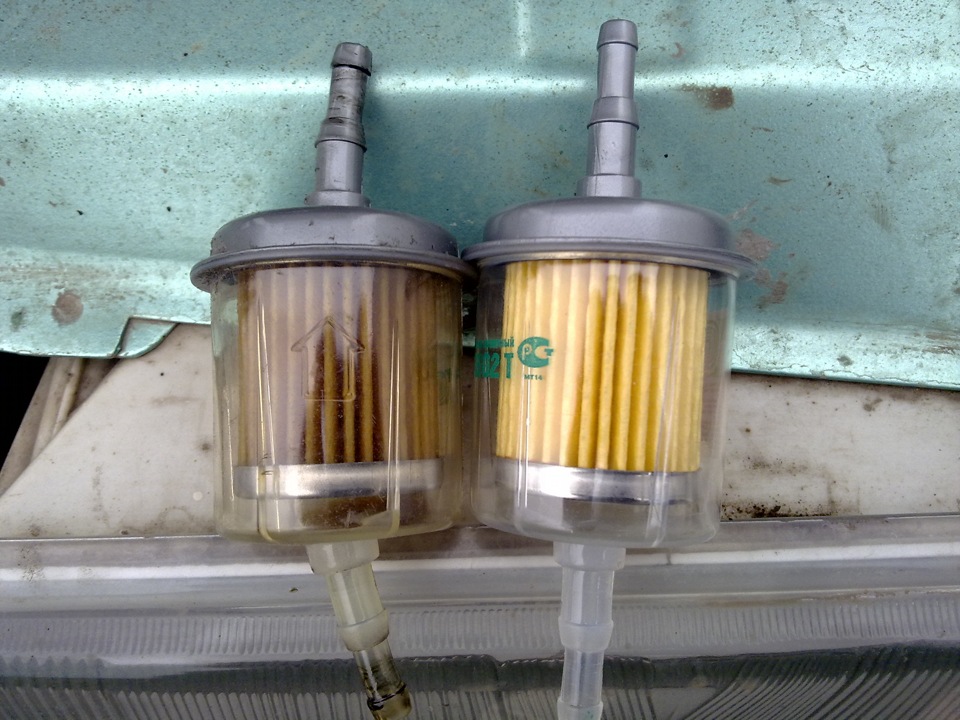

После первой замены фильтр, на котором я проехал около 1000км, стал выглядить так:

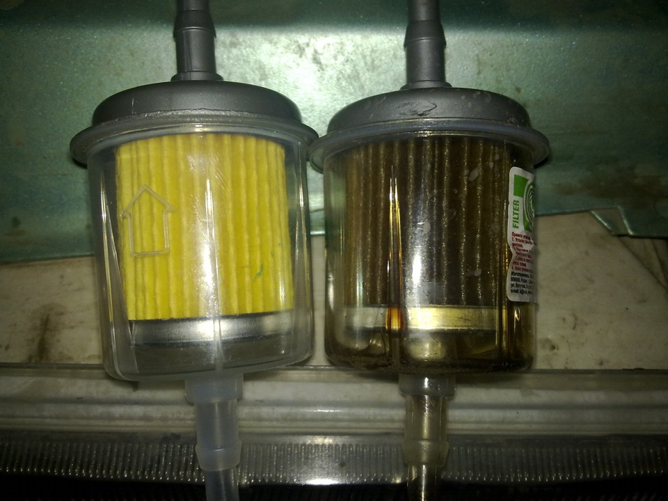

Вторая замена была произведена примерно через тысячи 1500-2000 после установки очередного фильтра, он же выглядил такоим образом.
Сам фильтр получается как дешевый расходник, но его замена раз в 1000-1500км обходится куда дешевле и приятнее чем промывка дросельного узла)

на обратку тосола у меня стоит аналогичный, только формы немного другой (фильтрующий элемент перпендикулярно направлению, а трубки впуска-выпуска сверху, синего цвета), на тосол боялся что от температуры его будет корежить но все ок. а вот тут по фоткам видно температура газов приличная, его аж выгнуло весь или это от клапанной крышки подогрев шел а гнуло шлангами? основной поток говна идет по большому шлангу, что с ним? данный фильтр получается дополнением для маслопомойки на большой шланг
по большому шлангу все всасывается через дросель, там нечему засираться.
Погнуты от нагрева только штуцера фильтра, и то только потому, что слишком сильный изгиб шланга.
как это нечему? если я правильно понимаю, малый шланг работает на ХХ, а большой подключается при больших объемах прокачиваемого воздуха, нет?
правильно понимаешь. Но на ХХ воздух проходит через жиглер с ооочень маленьким отверстием, а на оборотах через 50мм, при этом всасывается со страшной силой за счет разряжения воздуха.

дело в том что на оборотах вся эта смесь летит обратно в двигатель)) и сгорает) а пары на ХХ образуются все такие же, потому как температура двигателя и масла остаются такими же. Разница лишь в том, что не создается разряжения, и поток масляных поров не столько сильный, в результате чего отложений на магистралях остается больше, и все это конденсируется в итоге в капли масла, которые в дальнейшем и поступают в дроссель) Поставишь фильтр (можно такой же как у тебя на ОЖ с отстойником) будет наглядно видно как в нем скапливается масло. А на деле все это оказалось бы у тебя в дроссельном узле.

Тоже ставил фильтр, но сейчас без него езжу. Глянь как повело патрубки фильтра на фото — первая замена. У меня их погнуло еще сильнее и заблокировало проход картерным газам. Про замерзание влаги уже тут отписались.
www.drive2.ru/cars/lada/p…-ant/journal/164136/#post
это все лечится… и гнется он не из-за потока горячего воздуха, а из-за горячего ресивера, на котором лежит. Скоро просто поставлю более длинный шланг, отведу его вниз, и в нижней пиковой точке поставлю фильтр с отстойнком, чтобы зимой не было проблем и ничего внутри шлангов не застывало.

тут также, пары идут в гбц, там проходят через сепаратор (металлическую сетку) и выбразываются в дроссельный узел. Но проблема в том что сепаратор не полностью отсекает капельки масла, и собственно они откладываются в дросельном узле, что, к примеру, очень препятсвует холодному запуску двигателя в морозы. По фильтру видно какое количество масла в нем оседает. Польза все равно есть)

чтоб с отстойником поставить нужно шланг более длинный и сам фильтр расположить в другом месте, иначе крышка капота в него упрется… этот к примеру у меня прижимается капотом к ресиверу и все тик в тик умещается)
