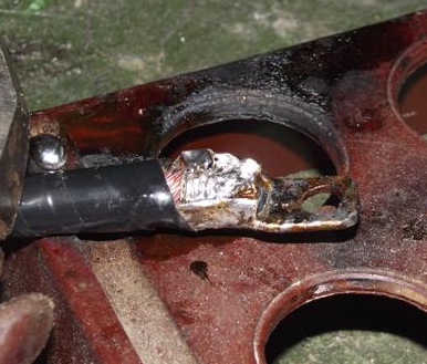

Состояние старой снятой коробки на фото.

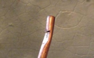

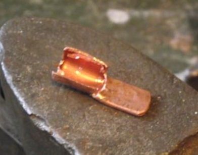

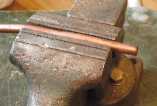

И так, приступим. Берем кусок медной трубки на 8 (остался после замены бензопровода)
Запиливаем ее до половины толщины и слегка заплющиваем для удобства распила вдоль.
Зажимаем в тиски и пилим вдоль от конца до полуразреза.

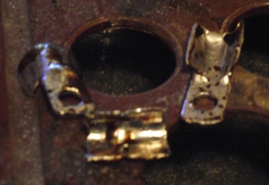

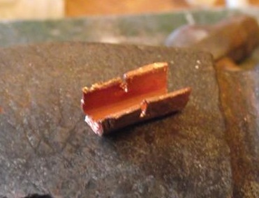

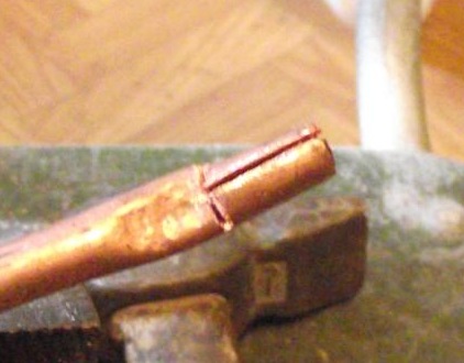

Отрезаем нужную длину, заплющиваем конец.

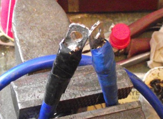

Сверлим в плоском конце отверстие 6, 5 мм и делаем второй наконечник аналогично.

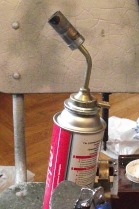

Кроме того, изготавливаем соединительную муфту для соединения проводов.
Все полученные изделия залуживаем, не жалея канифоли и припоя.
Ножовкой отрезаем имеющиеся на проводах наконечники, зачищаем изоляцию, скручиваем поплотнее жилы, окунаем их в спиртоканифолевый флюс и тщательно облуживаем, хорошенько прогревая провода. Паяльником "намазываем" на провод побольше припоя и прогреваем место облуживания маленькой газовой горелкой.
Припой "пропитывает" провод, излишки припоя капают на стол.
Обжимаем заготовленные наконечники на облуженные концы, "подмазываем" на место соединения паяльником припоя и снова прогреваем горелкой.
Аналогично ставим наконечник на второй конец провода и соединяем оба куска изготовленной соединительной муфтой. Подматываем изолентой (нет термоусаживаемой трубки нужного диаметра) места паек и провод готов.

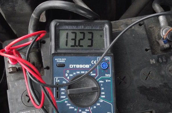

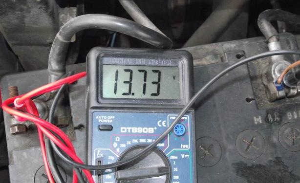

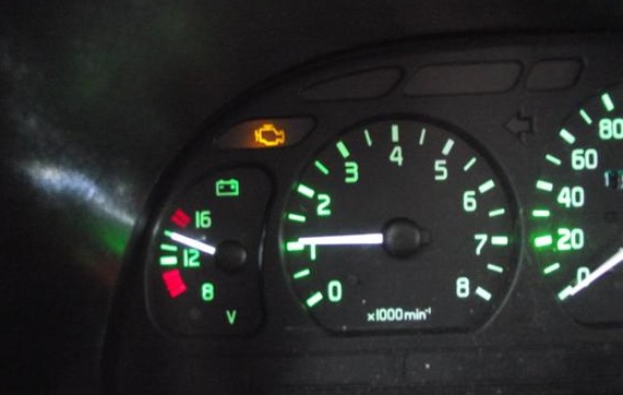

Запускаем, прогреваем, замеряем напряжение на аккумуляторе. Сначала без нагрузки.
Потом включаем фары с габаритами.
Ну вот, исходные параметры зафиксированы.

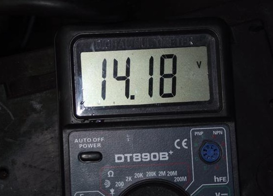

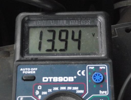

Запускаю двигатель. Подключаю вольтметр и вот!
Подключаю фары и вентилятор печки на полную мощность.

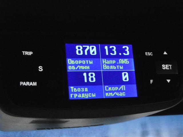

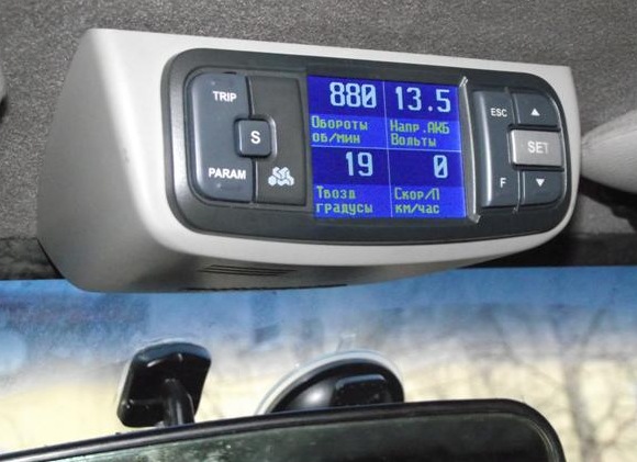

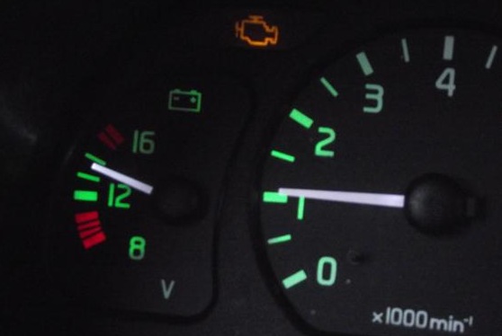

Залезаем внутрь, смотрим по приборной доске.
Включаем вентилятор.
Включаем еще и обогрев заднего стекла.
Вот такие результаты. Прямо сказать, результаты обнадеживают. Поскольку, напряжение ниже 13 Вольт не падало (двигатель всё время работал на холостом ходу), аккумулятор в работу не вступал (отдача энергии) и гарантированно подзаряжается.

Вот такой интересный вопрос можно ли залуживать/паять на улице в -10/-15 градусов с использование не горелки а паяльника 100w (спаивать медный провод сечением 16мм с медным наконечником)?
Если соблюдать все правила пайки по ГОСТ, то нельзя. Что-то не менее + 15 градусов должно быть. Ну и из личной практики, такой толстый провод — врятли. Паяльник не догреет. Но и здесь есть выход. Надр разогревать паяльник внутри меховой рукавицы, вывернутой наизнанку. Так мы (я и сослуживцы) паяли провода на вертолете в Сибири. Правда, провода были тонкими.
А толстые провода залуживают в тигле (ванночке с расплавом припоя) даже в комнатных условиях. Потом надевают наконечник и окунают в тигль.
Так, что придется, вероятно, до весны поставить обжимной наконечник, а по теплу пропаять.
а обязательно в ванночке толстые провода залуживать? по старинке через конифоль, паяльником набираю припой и залуживаю провод не пойдет?
будит ли разница если я просто обожму провод обычными наконечниками и прикручу или спаяю на толстый медный наконечник (я в плане будут ли потери в вольтах через обыжмые наконечники нежели припаянные) ?
Хочу сделать так же как в посте (поменять проводку от генератора и аккумулятора и коробку с предохранителями, чувствую имеено там у меня "крадутся драгоценные вольты" проводка и предохранители не менялись очень давно и всё в РЖЕ)
Можно и паяльником, но только не на морозе. Можно обжать, но такое соединение окисляется со временем.

Но вот только на приборной панели у меня печаль.стрелка вольтметра скачет сама по себе.то в красную зону упадет то на 12 застопорится!Незнаю куда позеть.Может посоветуйте?
Ну. это только контакты на предохранителе, что идет на приборку или масса приборки. Бывает еще проблема с цепью с замка зажигания, после подключения сигналки (см. мой БЖ www.drive2.ru/cars/gaz/31…4062246863888564808/#post )
Наверно у меня все же масса…нужно будет копать туда…
У вас чек горит.
Это фотоаппарат "вытянул". После установки в приборку вместо ламп светодиодов, чек в темноте слабо светится. я уже привык.
А мне это было неприятно и я его заменил снова на лампочку, чтоб не пугало зря!
Скажу "по секрету", я уже, как полгода заменил все светодиоды на лампочки — они надежней.
