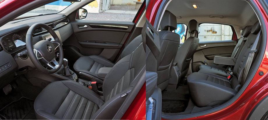

            Сиденья обрели внятный профиль и, хотя далеки от идеала, значительно лучше распределяют нагрузку. Кожаная отделка выделена в опции, и с ней кресло жёстче. Если передний подлокотник предусмотрен «в базе», задний появляется в версии Style минимум за 1,23 млн.

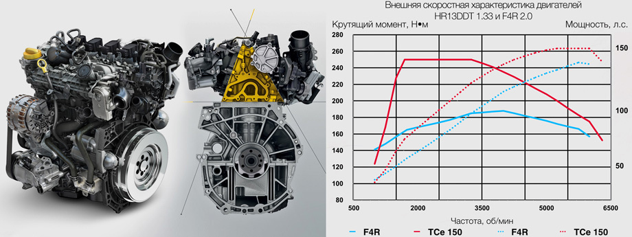

Совместно разработанный с Даймлером наддувный двигатель в тандеме с вариатором не поражает воображение. В целом отклики на подачу топлива стали яснее, чем у атмосферников в сочетании с коробкой предыдущего поколения. Однако реакции всё равно сглажены: что двигатель откликается с задержкой, что вариатор. Пока ты сам по себе в потоке, задемпфированность акселератора не отвлекает. Но попав, например, в колонну, я испытываю трудности со строгим поддержанием скорости и дистанции.

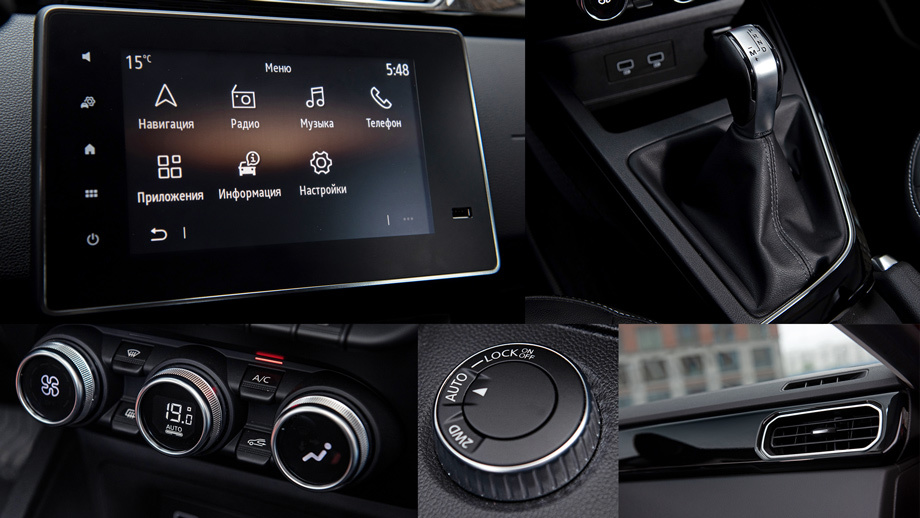

            Отклик мультимедийной системы сносен, если тыкать в экран или вызывать нужные меню кнопками на консоли. Но на прикосновения к боковым сенсорным клавишам Arkana реагирует с чудовищной задержкой. Блок климата радует дизайном и приятными усилиями на ручках.
My Sense не позволяет менять программы силового агрегата, предлагая вариант по умолчанию. Из заявленного ранее — только три настройки электроусилителя в небольшом диапазоне. Вне зависимости от интенсивности возвратного усилия баранка всегда слегка пустеет при отклонении от нуля, а более-менее внятная обратная связь формируется ближе к четверти оборота.

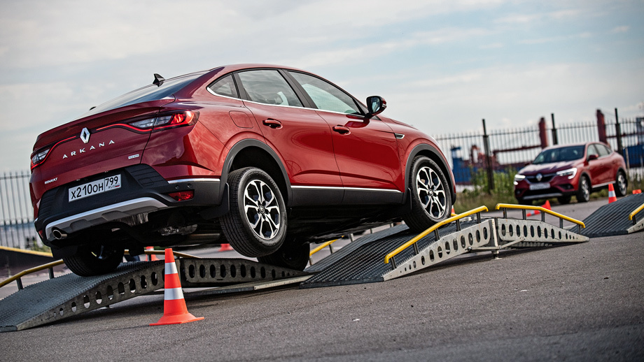

            В полосе искусственных препятствий нет особого смысла — реальный маршрут тест-драйва показался мне сложнее. Но здесь проще рассмотреть, как работает трансмиссия и противобуксовочная система борется с вывешиванием.

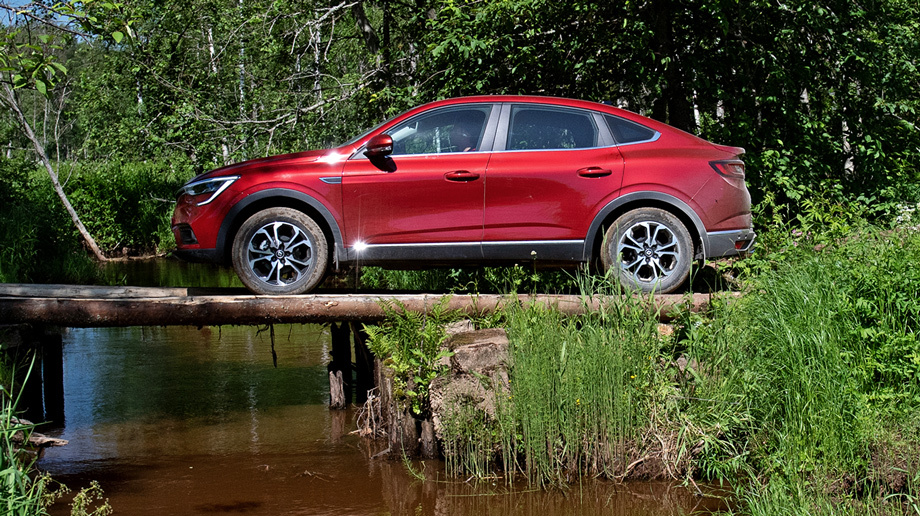

К счастью, Renault традиционно хорошо справляется с плохими дорогами. Тестовый маршрут изобилует разбитыми асфальтовыми участками, бетонной выкладкой, ходовыми грейдерами и ухабистыми грунтовками. Всё это больше напоминает испытательный полигон, и Arkana стойко держит удар. Жалею, что попал в первую группу журналистов — посмотреть бы, как скажется на машинах неделя таких издевательств. По факту Arkana больше напрягает на обычных городских дефектах, чем в условиях пригородного офроуда при работе на выживание.
            Стальная защита картера — «в базе». Заявленный дорожный просвет версии 150 TCe составляет 205 мм, на три миллиметра меньше, чем у Арканы с мотором 1.6. Легкосплавные колёса появляются с 1 229 990 рублей, а такой дизайн — только у машин за полтора миллиона.

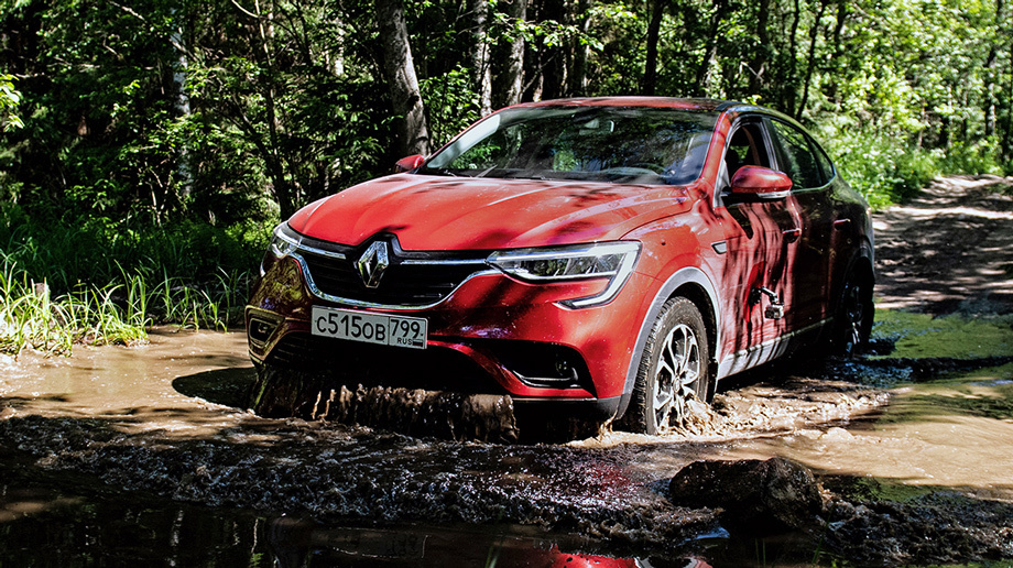

Клиренс достаточно велик, чтобы длинная база не доставляла хлопот на злом дачном бездорожье. При движении по шоссе она вносит свой вклад в хорошую курсовую устойчивость. Арканой легко управлять на высоких скоростях. Единственный минус в дальней дороге — шум, преимущественно, как ни странно, аэродинамический.

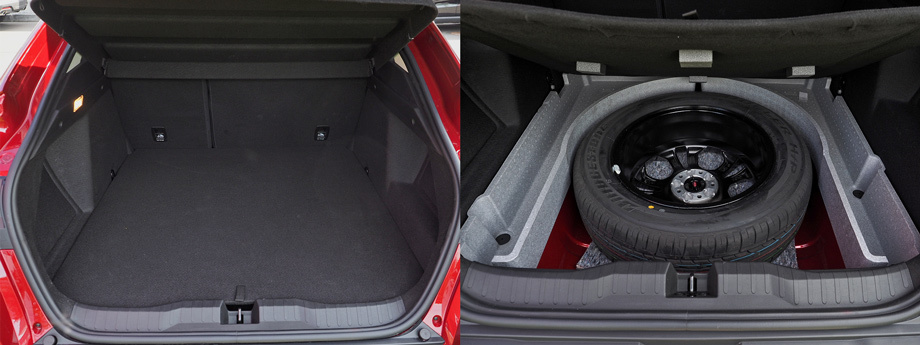

            Погрузочная высота велика. Багажник полноприводника (409 л под шторку) почти на сто литров меньше, чем у моноприводной версии за счёт более высокого пола. Плюс такого варианта — минимальное присутствие порожка. Под фальшполом всегда прячется полноразмерная запаска.

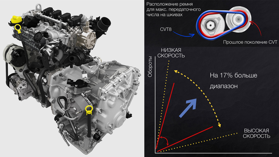

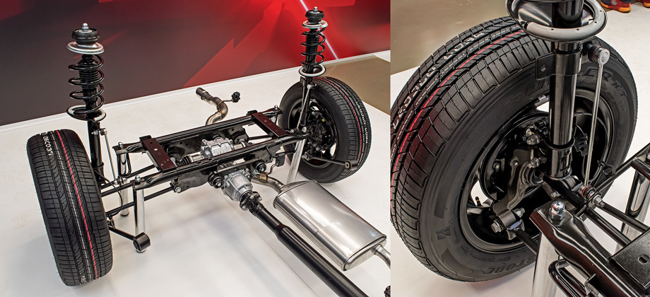

            В основе Арканы (внутренний код LJC) — глубоко модернизированная платформа B0 (Global Access), но шасси лишь на 45% унифицировано с <a href="/e/Bk7GgEAACV4" class="c-link">Каптюром</a>. Полноприводным версиям положена задняя независимая подвеска, моноприводным — скручивающаяся балка. Длина рычагов изменена, геометрически подвески повторяют <a href="/e/BrNBQEAAATM" class="c-link">новый Duster</a>. Всё собрано на своих подрамниках (Arkana тяжелее Дастера и, как утверждается, безопаснее) с использованием оригинальных сайлент-блоков — эластокинематика уникальна. Для Арканы разработаны свои амортизаторы, пружины и стабилизаторы поперечной устойчивости. Рулевой механизм — с электроусилителем переменной производительности, расположенным на валу.
В основе Арканы (внутренний код LJC) — глубоко модернизированная платформа B0 (Global Access), но шасси лишь на 45% унифицировано с Каптюром. Полноприводным версиям положена задняя независимая подвеска, моноприводным — скручивающаяся балка. Длина рычагов изменена, геометрически подвески повторяют новый Duster. Всё собрано на своих подрамниках (Arkana тяжелее Дастера и, как утверждается, безопаснее) с использованием оригинальных сайлент-блоков — эластокинематика уникальна. Для Арканы разработаны свои амортизаторы, пружины и стабилизаторы поперечной устойчивости. Рулевой механизм — с электроусилителем переменной производительности, расположенным на валу.

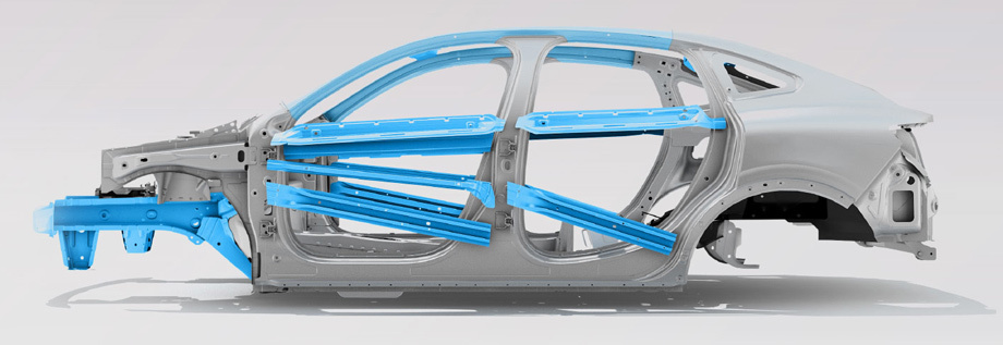

            Платформа — это ещё и элементы силовой структуры кузова. Массовая доля высокопрочных сталей по сравнению с Каптюром выросла на десять процентов до 35%. Заявленная жёсткость на кручение у полноприводной версии выше на 12% и достигает 31 000 Н•м/град. Цветом выделены элементы из высокопрочных и сверхвысокопрочных сталей. Занятно, что укрепление не коснулось средних стоек. Arkana немного тяжелее Каптюра с двухлитровым атмосферником F4R.
            Алюминиевый турбомотор 1.33 (индекс HR13DDT, у Даймлера — M282) ниже, легче и до 21% экономичнее, чем двухлитровый атмосферник F4R с чугунным блоком от Дастера/Каптюра. Нижняя часть мотора — реношная: алюминиевый блок с плазменным напылением стали в цилиндрах вместо гильз, поршневая группа, а также масляный насос переменной производительности. Верхняя — даймлеровская: газораспределительный механизм с цепным приводом, парой фазовращателей и роликовыми толкателями клапанов, система питания с непосредственным впрыском под давлением 250 бар и турбокомпрессор с электронноуправляемым перепускным клапаном. К нам поставляется спецификация Евро-5 без фильтра твёрдых частиц, адаптированная к бензину АИ-92.
            Вариатор Jatco JF016Е восьмого поколения, как на <a href="/e/BkHkgEAACa8" class="c-link">Колеосе</a>, стал на 10% эффективнее. Доработаны гидротрансформатор и гидравлика, на 17% расширен силовой диапазон, а программа управления уникальна для российского рынка.
Вариатор Jatco JF016Е восьмого поколения, как на Колеосе, стал на 10% эффективнее. Доработаны гидротрансформатор и гидравлика, на 17% расширен силовой диапазон, а программа управления уникальна для российского рынка.

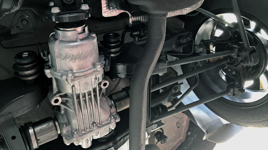

            Электромагнитная муфта GKN в приводе задних колёс перекочевала с Каптюра без изменений с той же программой управления. В обычных условиях кроссовер остаётся переднеприводным. Муфта замыкается лишь при пробуксовке передних колёс. Кроме того, узел можно заблокировать принудительно, чтобы момент распределялся по осям поровну. Скорость движения в режиме 4WD Lock достигает 80 км/ч, после чего система переходит в авторежим.
