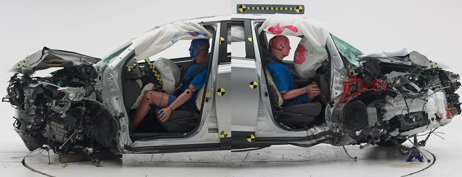

            Сравните результаты двух краш-тестов с малым перекрытием кроссовера <a href="/e/Bl7QwEAAd-8" class="c-link">Toyota RAV4</a>. Водительская сторона заработала наивысшую оценку «хорошо» — нижняя часть дверного проёма почти не угрожает ногам водителя, а вот с правого бока наихудшая оценка «плохо» и провальный результат — детали сместились в салон на 40 см.
Сравните результаты двух краш-тестов с малым перекрытием кроссовера Toyota RAV4. Водительская сторона заработала наивысшую оценку «хорошо» — нижняя часть дверного проёма почти не угрожает ногам водителя, а вот с правого бока наихудшая оценка «плохо» и провальный результат — детали сместились в салон на 40 см.

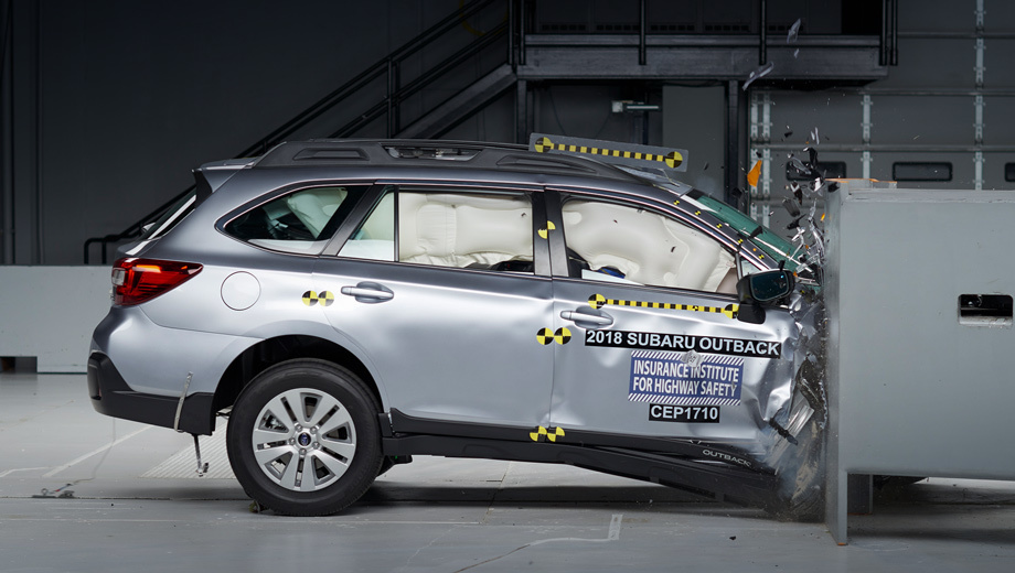

Одним из лидеров рейтинга пассажирских краш-тестов стал Subaru Outback. Именно эту модель специалисты IIHS отметили особо, так как в прошлом году кроссовер Forester при ударе правой стороной показал себя неважно. У него детали кузова в районе ног сместились в салон аж на 29 см.

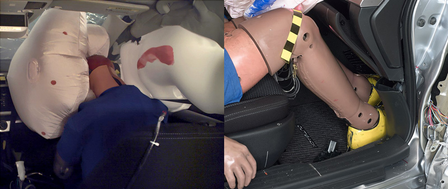

            И фронтальная подушка, и шторка на универсале Outback сработали хорошо, манекен-пассажир надёжно защищён от удара о стойку и переднюю панель. Нижняя часть дверного проёма сместилась в салон всего на восемь сантиметров, поэтому риск травмы ног при таком столкновении минимален.

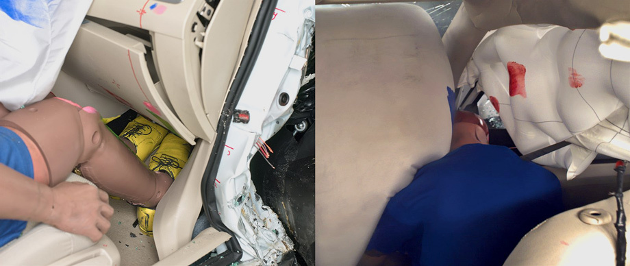

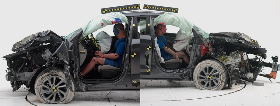

Американский Passat показал посредственный результат в новом пассажирском краш-тесте. Оценка — «незначительно», то есть на одну ступеньку выше, чем худшая «плохо». Такой же результат и у седана Chevrolet Malibu.
            Нижняя часть дверного проёма и панели пола сместились в салон на 18 см, а подушка безопасности и «шторка» сработали не лучшим образом — манекен промахнулся и задел головой переднюю панель.
