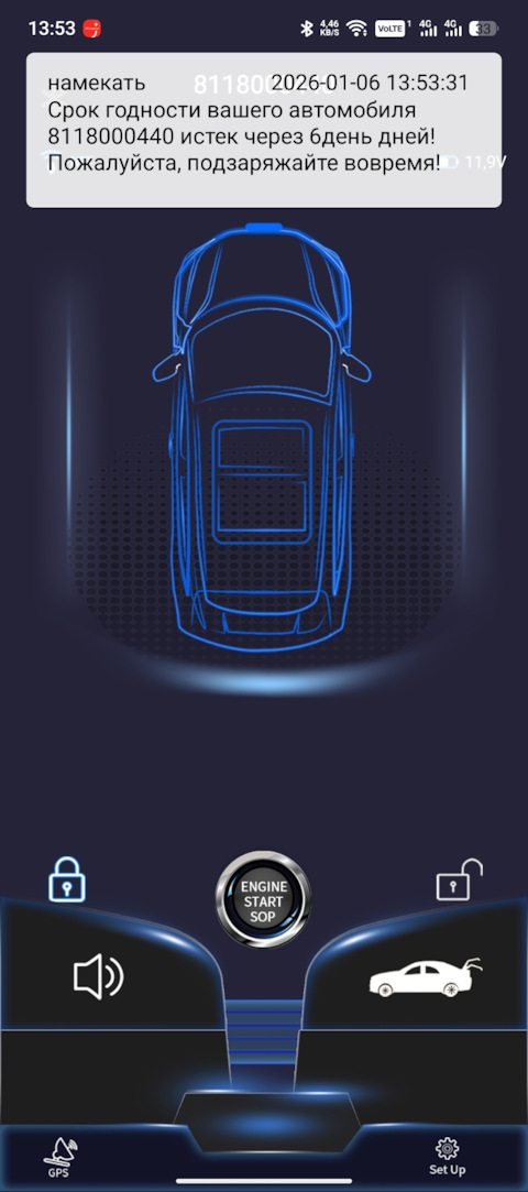

Всем доброго времени суток! Ставил в 2018 году сигнализацию Cardot, прошло время и приложение стало просить оплату. Ищу решение, так как оплатить не получается. Обращался к производителю в Китае, не…
