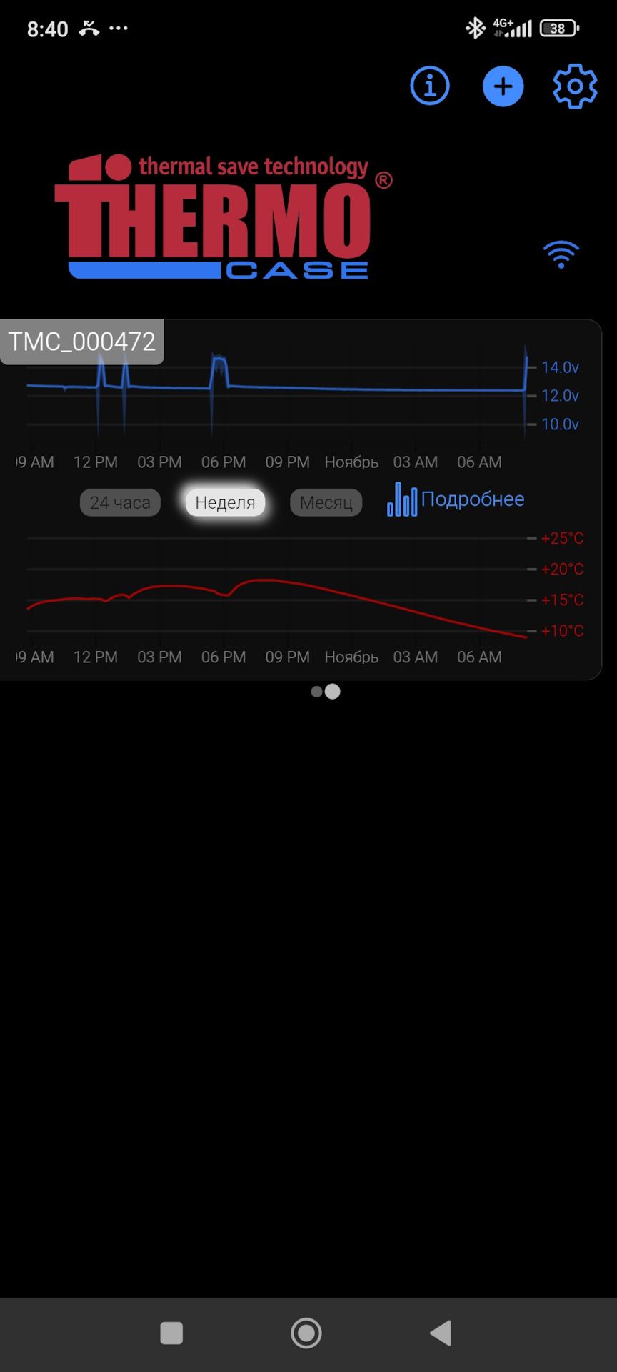

После установки приложения на телефон, девайс быстро определился. Я ввел параметры аккумулятора и увидел это.
Завожу автомобиль и первое повышение напряжения контроллера до 13,5В сопровождается подогревом АКБ до 25 градусов, видимо для контроля работоспособности устройства. В телефоне это выглядит так.
Примерно через 20 минут батарея нагрелась до 25 и подогрев отключился. В следующий раз он включится автоматически, при температуре 0-5 градусов и напряжении на клеммах выше 13,5 Вольт.

У меня при ежедневной эксплуатации авто, эта система не грузит батарейку, я сейчас езжу с старым уставшим аккумулятором и он отлично крутит. Вот вчерашний график. Вечером приехал, батарейка от мотора чуть ещё прогрелась и начала остывать, напряжение на ней падает.
