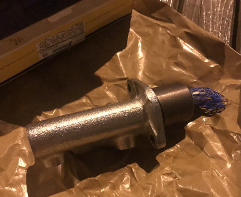

*247. Замена ГТЦ — Полная замена ТЖ, Замена Тормозных Дисков передних и Колодок
Пришло время вторгнуться в тормозную систему и обновить её. Да, ездить можно было ещё долго на дисках и колодках, жидкость тоже и ГТЦ, но мне в кайф проводить обслуживание по регламенту, а не во врем…

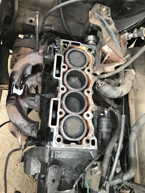

Периодически ловя проблему с перегревами, таки кончился мотор. Начал уходить антифриз, минут 10-20 езды и машина закипала. Снятие башки показало пробитую прокладку, плюс давнишнюю трещину в блоке, по…

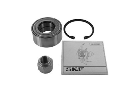

Передние ступичные подшипники
Давно беспокоила легка вибрация слева спереди, плюс появился ощутимый люфт колеса при покачивании его двумя руками. Доктор приговорил левый ступичный подшипник, ну и правый заодно для полного счастья.

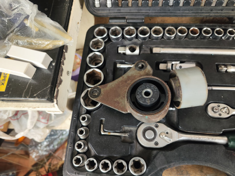

*138. Замена подушки КПП. Опора двигателя (Кузов+КПП)
07.09.2018 года. Пробег = 187800 км Замена подушки КПП. Опора двигателя (Кузов+КПП) • NAKAYAMA / J50061 Опора двигателя. Подушка КПП – 4,5 у.е. 07.09.2018 года. Пробег = 187800 км
