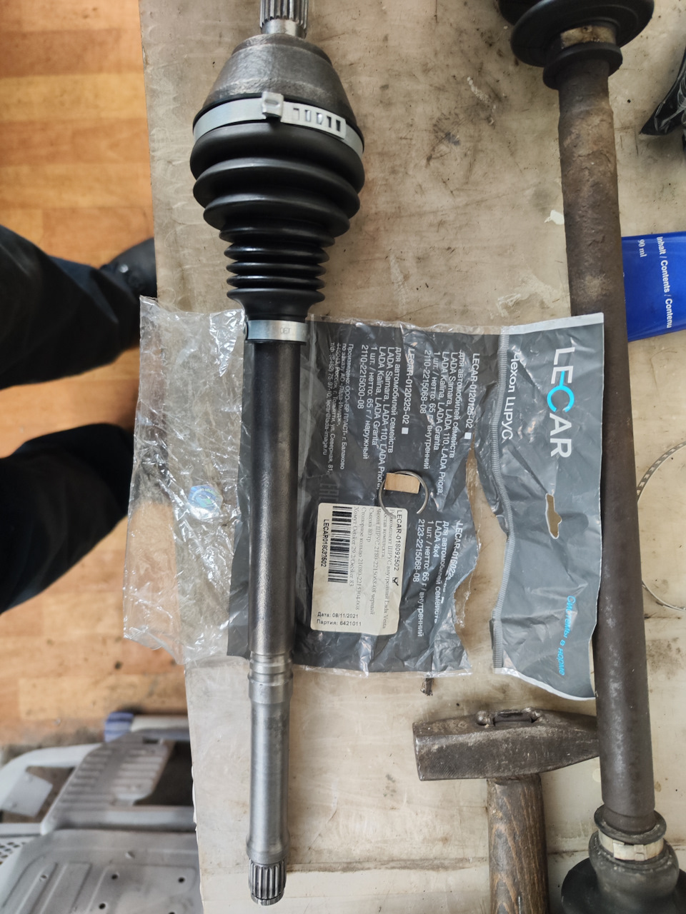

Порвался внешний пыльник левой короткой полуоси.
Решили Заменить пыльник. Уже опыт есть: обычно полуоси неразборные, пыльники стандартные, для замены внешнего надо распотрошить внутренний.
Эта полуось была куплена давно, немного отличалась размером и хорошо ходила.
А сейчас удивила: Данная полуось, слева от КПП разборная (выглядит как обычный шрус, куча шариков, кольцо стопорное), а всегда были трипоидные ШРУСы — неполноценные* ))).
Ладно, пускай. Давай прикидывать пыльник левый и правый — я ж уже разобрал и внутреннею сторону по обыкновению, хотя сейчас можно было б и не разбирать.
Крч… Ближе к делу. На моём авто может быть огромное кол-во вариаций полуосей. Полагаю, что это коррелирует с обилием моторов (бензиновых и дизельных) и некоторых отдельных не экспортных вариантов по типу Ситроен Шансон, Ситроен ВАН 3 двери и пр., не считая возможности того, что полуоси ещё юзались на пежо 106, возможно рено 19 и рено клио…

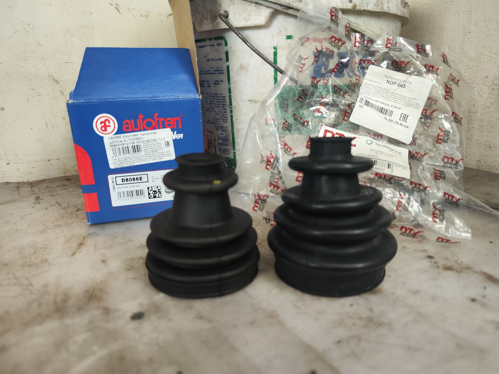

Покупать пыльники надо на конкретную полуось, на которую вы будете их устанавливать
Измерили примерный диаметр внутреннего или внешнего пыльника и заказывайте, только так. А то теперь у меня куча разных пыльников, которые я заказал ориентируясь на полуоси, что лежат про запас )))
Так же я приобрёл и пыльники от ваза (полиуретан), что-то можно поставить на внутрь, что-то на наружу. Оригинальный внешний пыльник мне совершенно не нравится, так как он при полном вывовроте колеса деформируется. Неверотяно аутентично стал пыльник от Lada Vesta — дороже родного и с лишними цацками, але просто супер по размеру (LECAR018092502).
• ERT / 500054E Комплект Пыльник ШРУСа наружного (d1-70, d2-20) Внутренний диаметр 1-19 мм, Внутренний диаметр 2-71 мм, Высота-80 мм
• AUTOFREN SEINSA / D8086E Комплект Пыльник ШРУСа наружного (d1-70, d2-20) Внутренний диаметр 1-19 мм, Внутренний диаметр 2-71 мм, Высота-80 мм
• METALCAUCHO / 01533 Комплект: Пыльник ШРУСа внутреннего Левого со стороны КПП (d1-70, d2-20) Внутренний диаметр 1 — 20 мм, Внутренний диаметр 2 — 70 мм, Высота- 88 мм.
• METALCAUCHO / 01606 Комплект: 01606 Пыльник ШРУСа внутреннего Правого со стороны КПП (d1-63, d2-20), Высота 1-85 мм, Высота 2-165 мм, Внутренний диаметр 1 — 20 мм, Внутренний диаметр 2 — 63 мм
• 2121 2215030 Пыльник ШРУСа ВАЗ 2121-2123 наружн. 2121-2215030 ВАЗ, ЛАДА
• 2108 221068 (Пыльник красный) от Ваз Пыльник ШРУСа 2108-2110 внутренний БелМаг в сборе ВМ6855 2110-2215068-01
• 1 151 10 75 00 005 Пыльник GON BO (который б.у. запасной)
• LECAR LECAR018092502 / Пыльник ШРУСа ремонтный комплект шрус внутренний lada vesta (Стал лучше родного пыльника, коим должен быть AUTOFREN SEINSA / D8086E)

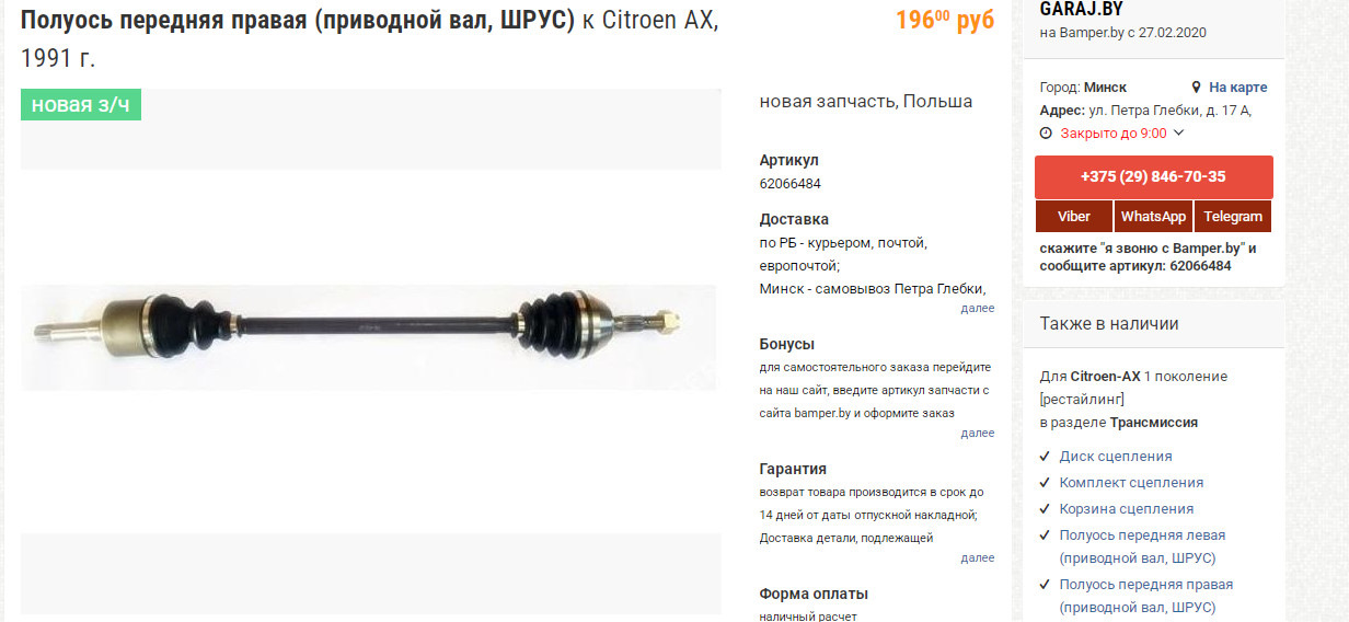

ПОЛУОСИ, КОТОРЫЕ МОГУТ СТОЯТЬ НА СИТРОЕНЕ АИКС:
Те, что с меньшим диаметром внешнего ШРУСа, с
трипоидом, а те, что большего — с шариками как обычные ШРУСы
с ограничительным кольцом. От каких точно моделей все эти
ПОЛУОСИ — Я ХЗ. Смотри фото.
