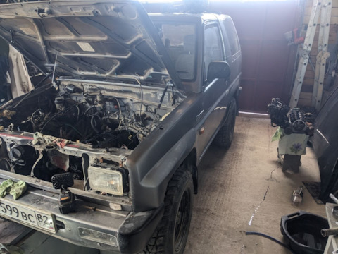

Решили помыть систему охлаждения
Притянули авто после мытья системы охолождения Залили Вайсперит Через пару минут движок в разнос пошел. Затем заглушили. После завели. И пошли газы. Голове не выдержала. Совет такой дала компания кот…

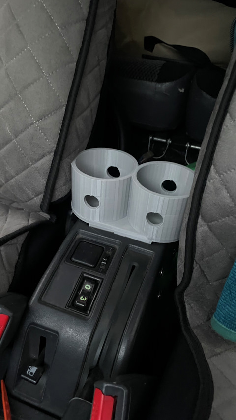

Подстаканник для Daihatsu Rocky
Как все знают, подстаканника в машине очень не хватает, что то городить, сверлить лишнего не хотелось, к тому же в штатном кармане в центральной панели ездит пахучка гелевая . Искал долго, нашел таки…

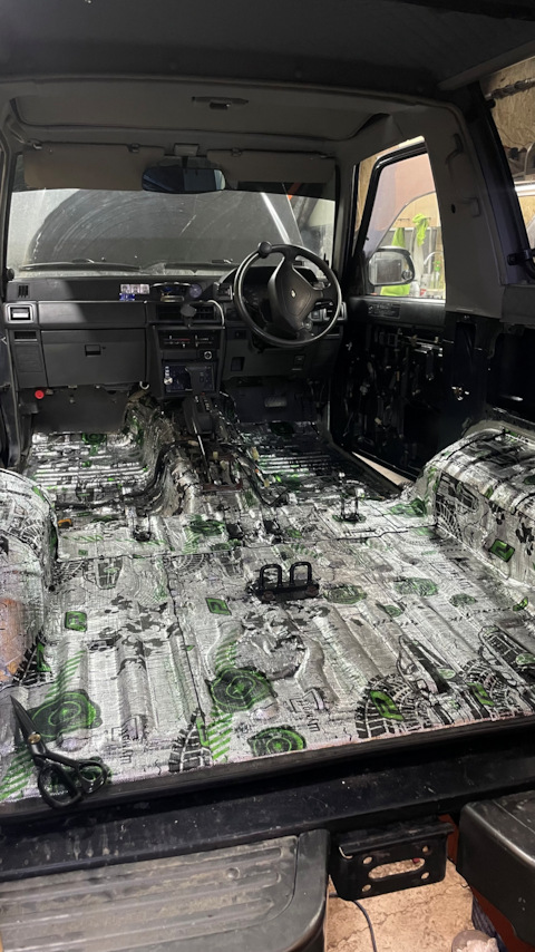

Шумоизоляция салона
В общем после покупки сразу подметил какая машина шумная, как в консервной банке, благо опыт уже был решения таких проблем . Купил вибру 2,5 мм, листов 15 вроде ушло, по 1,5 листа на двери, на пол и…

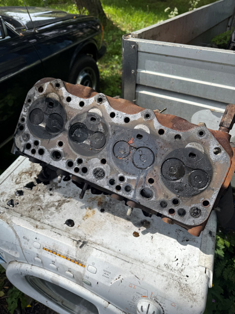

На выходных, при первой же вылазке на тусовку джипарей мне довелось как и лет так 10 назад снова выступить в роли технички и тащить шниву (спасибо, что не очередного Патриота) через весь город. Ехали…
Грелся по трассе при длительных поездках, по городу не было. Промывал всю систему, потом поменял радиатор. Чуть стало лучше, но под нагрузкой все равно грелся. Потом подняли голову, она кривая, сняли 5 соток, поставили прокладку, собрали, ещё тысяч 5-6 проехала. Потом опять греется. В итоге опять подняли голову, а там и блок кривой ( делал другой мастер, первому видать лень было сразу всё делать), ну и понеслась — с блока сняли 0.15, поршни сразу 0.5, т.к. элипс был 0.3, колено номинал, вкладыши, кольца. Выехали после сборки, срезает шпонку колена — замена шпонки и клапанов. Как-то так
Сочувствую. Для понимающих вы только что рассказали краткий пересказ фильма ужасов.
Вскрытие, вернее надувка цилиндров через спецприблуду показала утечку. Очень искренне надеюсь, что это просто прокладка. Одно плохо — не могу найти болты ГБЦ, тупо негде заказать, надеюсь, что родные живые, но вскрытие будет через пару-тройку недель

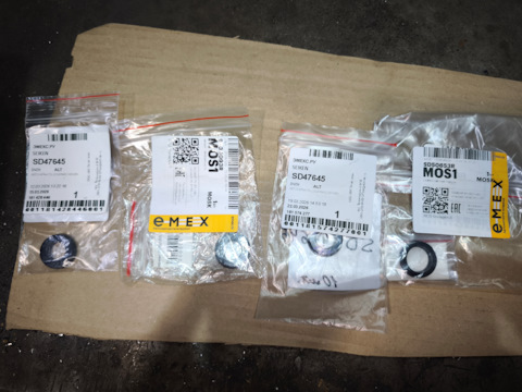

Замена манжет в ГТЦ Daihatsu Rocky (F73, F78) (Rugger)
Потек ГТЦ. Рем. комплект манжет нигде не нашел, только в сборе с поршнем с заоблачной ценой. От Feroza не подходит. Разобрал, снял размеры, на Драйве нашел каталог. Подобрал, заказал разных, поменял.…

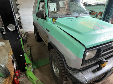

Подготовка и Окрас
Все переварено, обработано Немного вывел плоскости шпаклей с микроволокном Починил люк волокном и эпоксидкой Далее покрыл Грунт эпо Заказал раптора колеруемого Низ 1f7, верх Тиффани блю Ушло 5 балло…

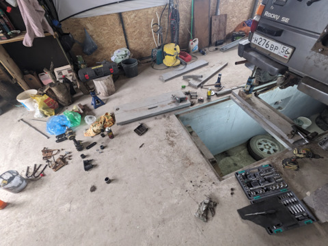

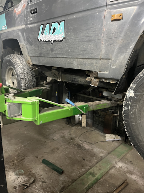

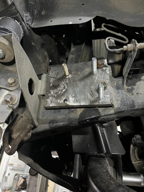

Поиски металла и сварка
Скажу сразу, Делаем не для красоты, все равно пару поездок в лес и пару пней всю красоту испортят, и так Прошло 4 выходных плотной работы с рокки, поиски металла на кузове, на деле как обычно оказало…
