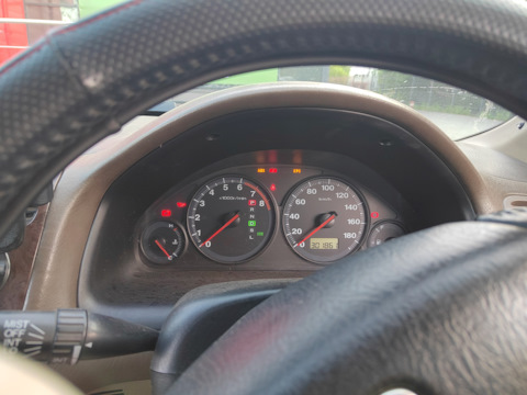

Из предыдущего поста говорил о том что либо дополню либо выложу новый пост, так вот ) Выехал, в целом всё нормально, только на паркинге росли обороты, стоя на месте на хх могла держать в районе 1800-…
Холостые обороты 650 rpm/min.
Для меня было удивлением, что 650 оборотов в минуту, на рабочей температуре двигателя это норма для наших сивиков. Сделано это, судя по всему, в угоду экологии, для меньшего выброса газов. Но что дел…
