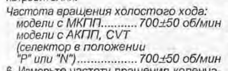

В мануале написано…
650-750 — это нормально. Ничего криминального.
