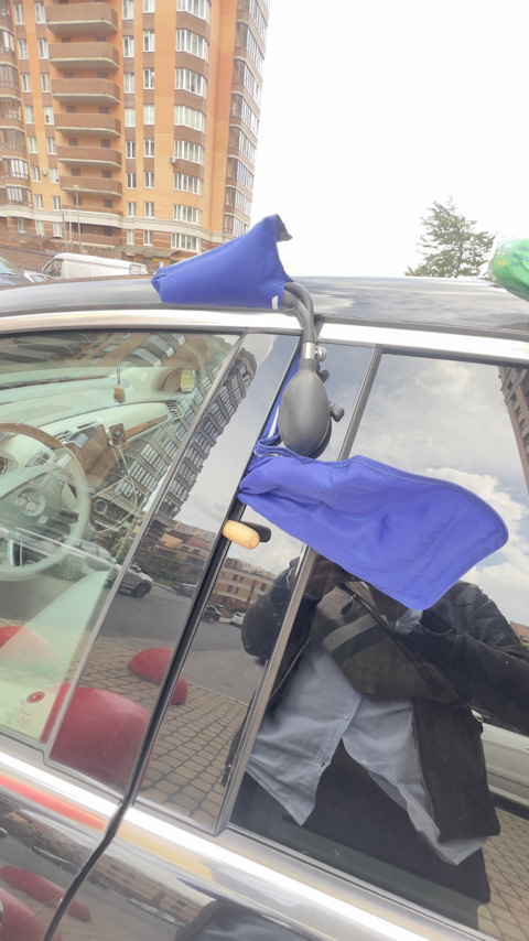

Выхожу утром с женой из дома, думаем поехать позавтракать, потом съездить в спорт зал, подхожу к машине, нажимаю кнопку открытия — ноль реакции, сделал пару кругов вокруг машины, результат такой же.…
