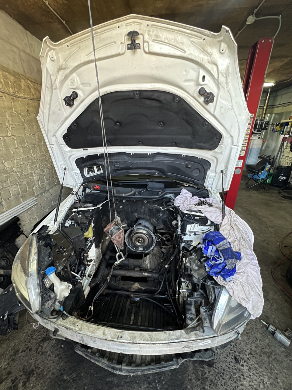

3.5 двигатель не плохой но я машину покупал с задирами и звуком что скоро будет капиталка . Этого я не боялся хотя все мотористы кроме одного говорили что с этим звуком ты проездишь максимум 3-6 месяцев . Итог 3 года я вынимал с него душу на максимум . Да он жрал масло на 6 тыс пробега уходило 10 литров, заливал бывало даже отработку, трасса где позволяла дорожная обсановка 160-230 .
В итоге пришел тот день когда на скорости 50км в час проскочила цепь на зуб и один поршень сказал салам-пополам .
1)273 мотор с w221 130тыс миль был куплен на моторлэнд в Минске 2200$ в максимальном сборе не хватало стартера и мозгов только . Но компания моторлэнд сделала мне скидку 950 рублей
2) когда мотор приехал на рынок эндоскоп показал что все колодцы белые и намеки на задиры даже не могли и быть . С коллекторов даже гари и сажи не было . Но смущал такой пробег большой и что все было красиво . Судя по не родному герметику передней плиты цепь с натяжителями уже обслуживали .Короче мотор был идеален

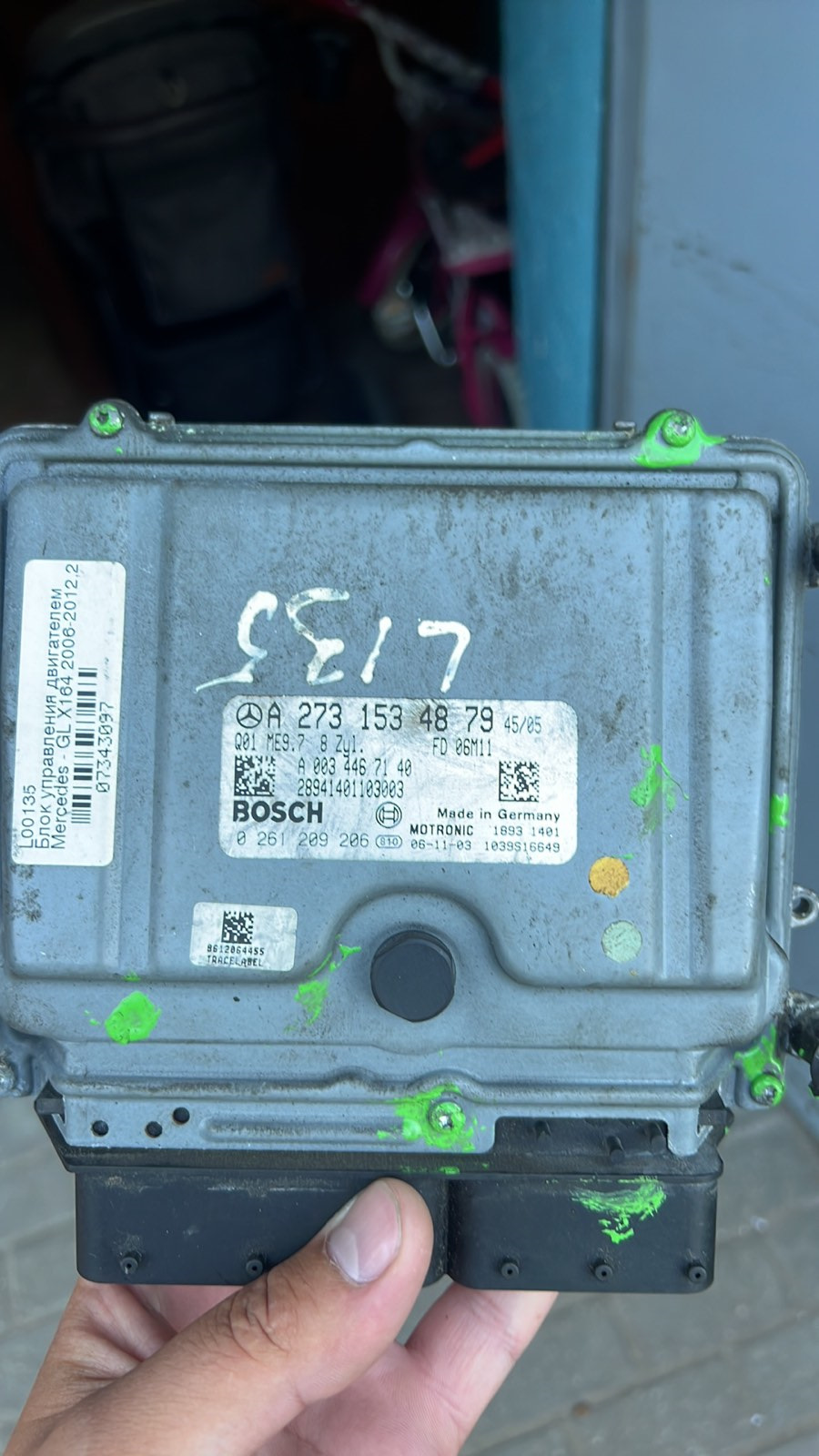

3) были заказаны мозги с GL за 100$ тоже с моторлэнда
4) были заказаны выпускные коллектора с моторлэнда за пару я отдал 40 руб ( обязательно если у вас Gl или ML или R class то с S класс мотор станет но угол придется подрезать наваривать короче делать колхоз из-за чего мой моторист снимал мотор 2 раза 😂)
5)заказывал мелкий поддон тоже с моторлэнд за 70 руб и на этом ВСЁ . Больше ничего не нужно
Итог:
2000$ двигун
500$ замена с 272 на 273 + 200 руб еще раз снять и поставить из-за выпускных коллекторов
И остальные запчасти что я заказывал плюсуйте сами .
Мой вам совет реставрация гильзовка замена цепи натяжителей звезд и прокладок короче копиталка m272 двигателя вам встанет в 5200$ это выехала машина друга

Все оставил старое
Приветствую. а что в карданом и редуктором? менял ли или старые оставил?
Мое почтение! В целом вышло не дорого, капиталка 272 в пару раз выше)
На 6.2 не было желания переделать?
Желание бешенное имелось, но боялся попасть на ушатаный и ценник там на мотор в сборе не такая как 5.5
В мотоблок хочу
И как разница? Небо и земля? Что с расходом
Расход не изменился, но разница космос . Я считаю что 3.5 мало для этого коробля . 5.5 это то что должны были ставить по заводу . В Москву на пару дней с пробками и тремя взрослыми и двое детей плюс багаж расход получился 10.5 литров это по чекам заправок не бортовику на 1600км

А чё старый в старом эбу кодировки мотора не выбрали?
Там только через обнуление, потому как когда подключаешь комп и там показывает и R class и ошибки которые были на GL, короче борщ полный
Сейчас в машине евро 0
Отклик педали изменен
Еще чёт с прошивками шаманили но все стоит в заводских допусках
