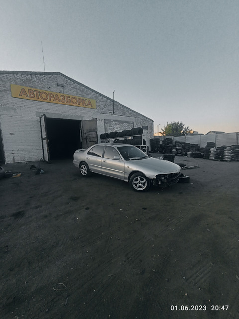

Да прошло довольно много времени я уезжал…
Что было сделано вся новая подвеска все переварено осталось навесуха. Но с ней проблемы… Нужны двери как минимум не считая бамперов… И остаётся покраска.
Я…
Может кто сталкивался, есть ли отличия кузовов европейца и американца ?
Макферсон спереди, возможно отличие по креплениям подвески передней, сзади одинаково, ну обвесы тоже другие, возможно есть еще отличия, но больше не встречал какие
Ну вот владелец говорил что сзади схождение точно так выставляется как и на европейцай. В общем поеду смотреть, если все норм то после нг заберу, поставлю на учет и кидаю туда v6 вместо 2.4
Спасибо, буду смотреть что да как, может прокатит

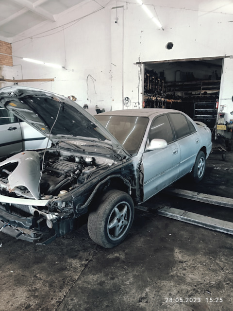

Добрейшего, после замены кпп, по плану была сварка
Около полутора лет машина варилась, разумеется не вся!
Поэтому спустя время некоторые моменты появились
В частности крепление переднего подрамника…
Чуть позабыл про журнал забегался но дело движется скоро покраска ураааа, да и много сил потраченно на сварку и некоторые детали кузова силовые.
А процесс медленно, но идёт…левый стакан уже готов и даже покрашен. Арку обработал гравитексом. Расковырял правый стакан, вырезал из донора шляпу, поставил по точкам, приварил, дальше грунт, шовник,…
