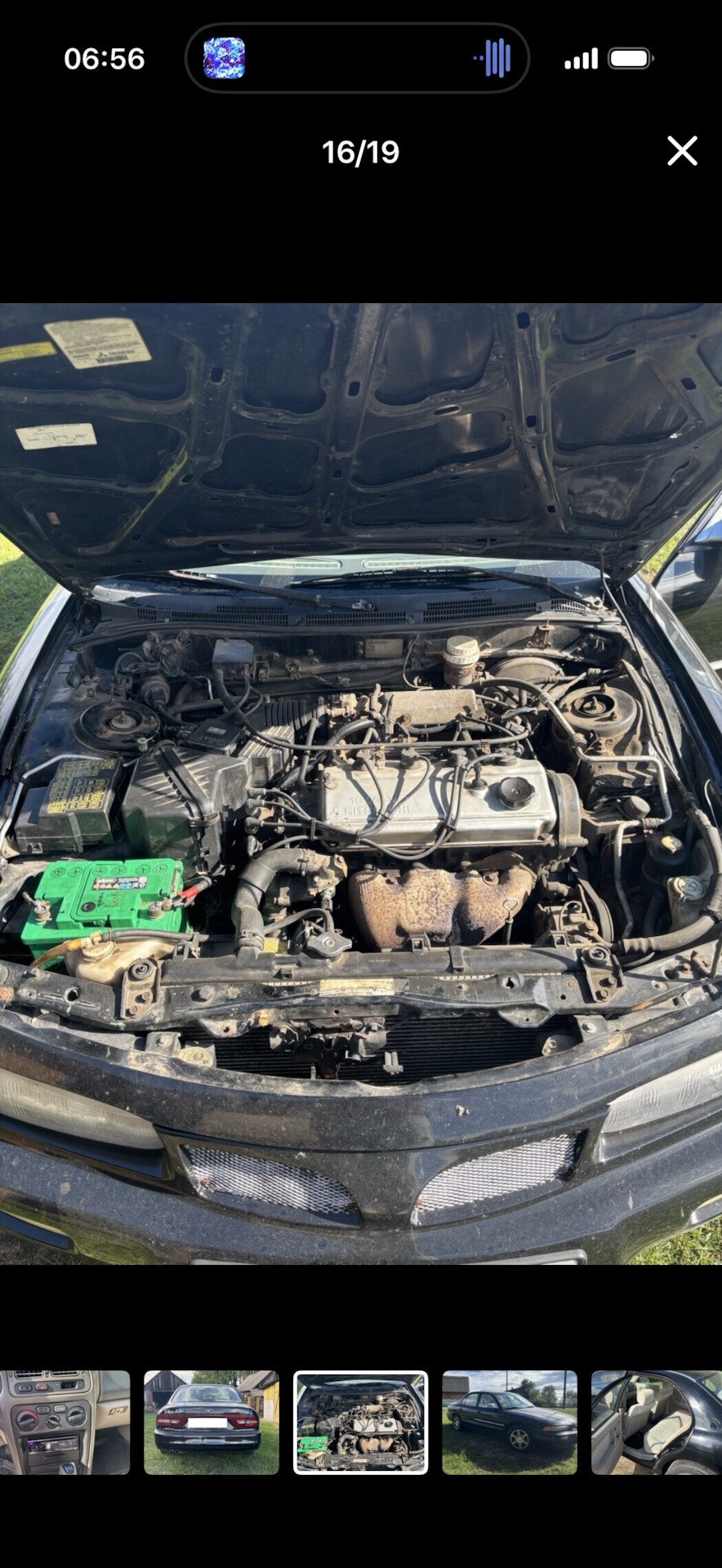

Может кто сталкивался, есть ли отличия кузовов европейца и американца ?
Mitsubishi Galant 1994, двигатель бензиновый 2.0 л, 150 л. с., передний привод, механическая коробка передач — кузовной ремонт

Макферсон спереди, возможно отличие по креплениям подвески передней, сзади одинаково, ну обвесы тоже другие, возможно есть еще отличия, но больше не встречал какие
Спасибо, буду смотреть что да как, может прокатит
есть, там подвеска другая, навесное кузова другое, салон так вообще на наш не похож
Ну по словам владельца, задняя подвеска такая же, вот перед пока не знаю, салот почти такой же, это в 8-е сильно меняется

Телевизор вроде такой же, крепление двс справа так как и в нвропейце

сверху похожи, снизу совсем другие, у наших галов многорычажка по кругу, там нет

хотя я сейчас глянул каталоги америкосовских галов, всё такое же, может не у всех, но те что выбрал наугад-такие же
Ну вот владелец говорил что сзади схождение точно так выставляется как и на европейцай. В общем поеду смотреть, если все норм то после нг заберу, поставлю на учет и кидаю туда v6 вместо 2.4
Отличии есть, но не значительные, смотря какие элементы рассматриваете
Хочу кузов купить американеца и всё свое кинуть
