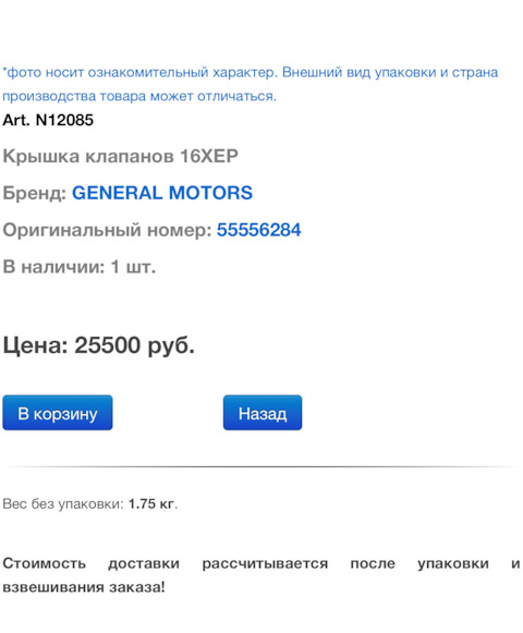

При проведении ТО было обнаружено свежее масло в патрубке КВКГ. Мастер рекомендовал заменить клапанную крышку (только оригинал) в сборе и больше никаких вариантов.
Поделитесь мнениями, те, кто проше…
Перебирал клапан резинками ростеко — всё хорошо 👌 Цена вопроса 1000 примерно и пара часов времени в гараже, крышка родная, пробег 250+
Трубка будет всегда в масле ч тнвтсцзой быть не может. Что он там насоветовал, хз

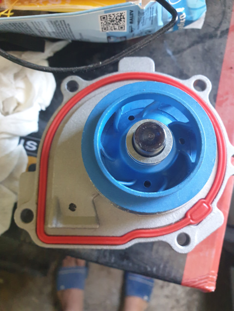

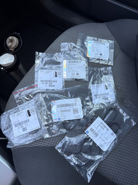

Решил планово обслужить систему охлаждения. После течи прокладок ТО у предыдущего хозяина были небольшие вздутия на шлангах, грязь в бачке ОЖ.
Заменены прокладки ТО, новый бачек ОЖ и крышка, 2 шланг…

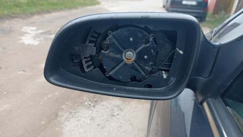

Всем привет, год назад я менял правый зеркальный элемент процесс несложный от слова совсем.
И так, осень туманы и перепады температур требуют частого использования подогрева, левый перестал работать,…
ЧАСТЬ № 3
Отщелкиваем пластиковую накладку панели и откручиваем под ней трещоткой 1/4 с головкой на 10 гайку
Откручиваем ключом или головкой-битой Torx T20 все оставшиеся винты крепления центральн…

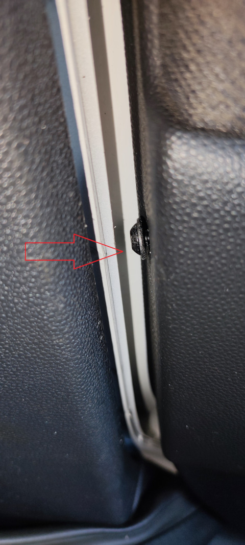

Всем привет, недавно увидел что газовый упор капота натирает капот. Переставил вверх ногами упор и закрасил притертость, но проблема не ушла, упор натирает но уже значительно меньше
Регулируетс…
