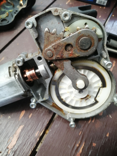

Последнее время дворники перестали опускаться до конца, при том, что при начале движения они опускаются до конца. Подскажите пожалуйста, в чем проблема?
Трапеция износилась вероятнее всего. Если трапеци оригинальная GM, не вздумай выкидывать, отдай в ремонт. Думаю у вас в городе должен быть чел который восстанавливает трапеции. Он поменяет втулки, подварит и за нее забудешь. Заменитель у меня отходил год.
Да шляпа это. Там подваривать нечего. Каркас алюминь, а всякие втулки и вставки пластик. Как правило ломается пластик, а ремкомплектов нету в природе. Я на озоне заказывал трапецию в сборе, работает исправно.

Гайка на тяге мотора трапеции ослабла. Такая же фигня год назад была. Все разобрал, затянул. Полет нормальный)

Мне родную восстановили же в итоге, хорошо не выкинул, пока все отлично вот уже 2-й год
Я ломал дважды и менял сам. Когда дворник примерзает к стеклу, а ты включаешь почистить и на тебе.
Трапеция мозги пудрит. Износ.
Трапецию смотрите… Снять жабо нужно…
А что там смотреть?моторчик крутит
