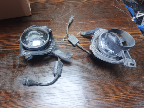

Ремонт ПТФ и установка
Наконец-то дошли руки до туманок. Ранее в конце октября прошлого года я писал что под Нефтеюганском собака кинулась по колёса. Ударил в скользь, но опять бампер пострадал, у левой туманки поломались…
