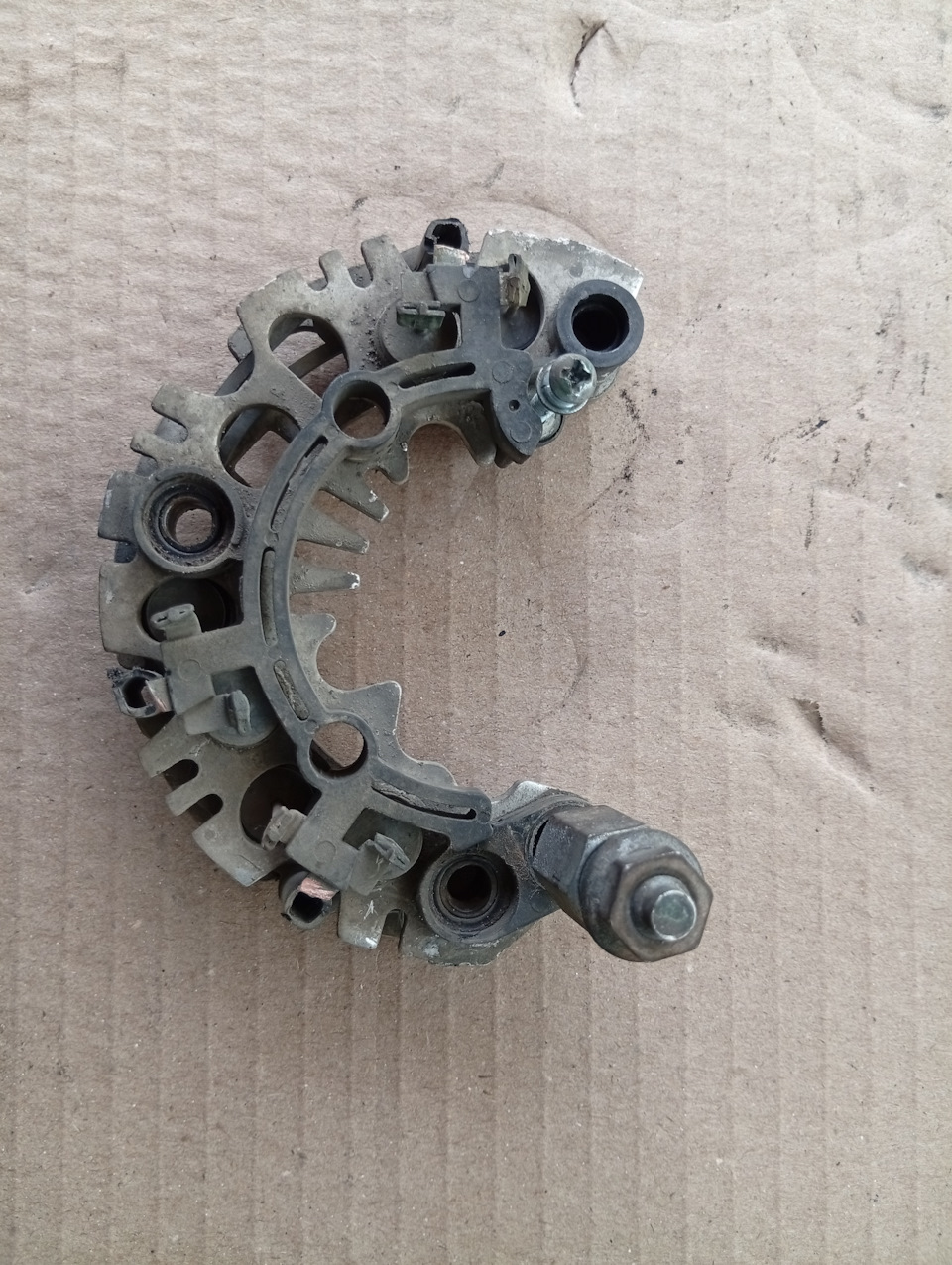

До отпуска оставалось 6 дней, 4 смены. Собираюсь утром ехать на работу (до города 40 вёрст), завожу Опель, а зарядка выше 12,3 не поднимается. Открываю капот, а оттуда запах нагретого пластика и до гены не дотронуться. Всё ясно — сдох. Благо, Нива на ходу. На Озоне заказал Крауф за 15 крэ, с доставкой на следующий день. В ночь на работу снова пришлось добираться на Ниве.
Новый гена оч. похож на предыдущий, только одна лишняя клемма присутствует.
Старый гена Эра, брал 5 лет назад за ок. 6 крэ. Вскрытие показало, что пациент умер от вскрытия. Шутка. Оказалась пробита 1 пара диодов. Потянули ли они за собой статорную обмотку — не понятно. Пишут, что это можно определить только на стенде. Но самое забавное, что не могу найти диодный мост, хотя в Крауфе стоит точно такой же.

Гена, если найти диодный мост ещё тоже наверное походит. Эра и Крауф — братья близнецы. Только прикол в том, что 5 лет назад я его брал за 5 с копейками (Крауф стоил ок. 7), то сейчас цена "немного" выше.
