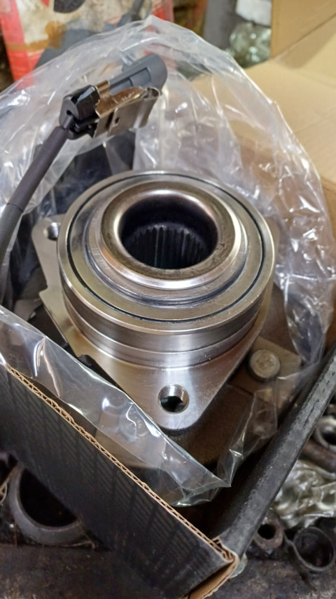

Запела передняя левая ступица, заменил обе. Купил опять Patron — задние также ставил патрон — бегают уже 5 лет, более 60 тык пробежали. Также, перед установкой через отверстия абс нагнал смазки в под…

Всем привет! После замены левой ступицы при повороте на право гул остался. Понял, что правая ступица тоже под замену. Посмотрел ничего не разбирая, ступица вроде родная, ну и не стал заморачиваться с…
