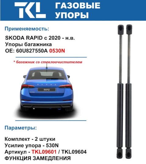

После январских морозов перестали держать газовые упоры багажника. Оказывается крышка багажника на рапиде очень тяжелая, одной рукой не поднимешь, та еще гильотина.
Заказал вот такие
https://www.ozo…
У меня аморты стояли 480 Nm, крышка шумлена, камера стоит, дворника нет . Купил недавно 570 Nm, это минимум что надо ставить . По хорошему шикарно было бы с умилием N 600-650
С усилием 600-650 крышка не будет отстреливать? На моих новых амортах заявлено 530 Н, нехватки не наблюдаю)
Ре будет там в конце гаситель, я поставил оригу
