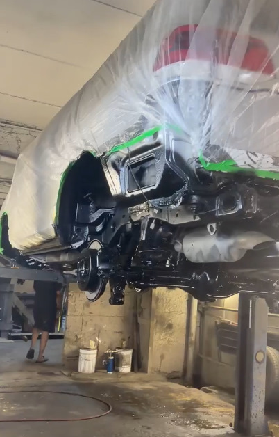

Наконец то завершился большой этап по обработке "Ржавости" этого деда)
Все как и планировал:
— Разборка
— Мойка
— Песок
— Грунты — покраска — антикор
— Сборка
Допом вылезли закисшие закла…

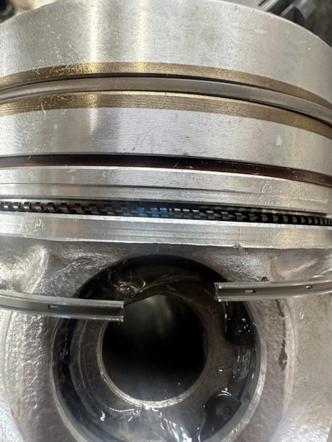

После покраски блока шорт блока, мойки и чистки всех масляных каналов и вытягивания заглушек, после подбора коренных вкладышей со второй попытки, сегодня решил собрать поршни и натянуть кольца.…

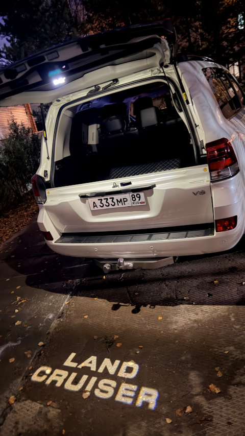

На просторах интернета наткнулся на чудо изобретение китайчат — подсветка багажника, устанавливаемая в штатное место верхней крышки багажника. Списался с продавцом — убедил меня что про…

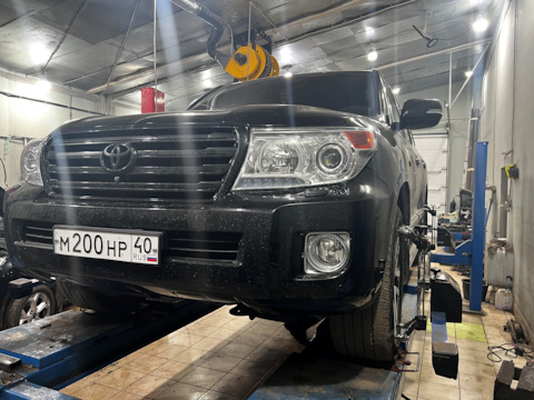

После визита к диллеру
Выровнял давления в шинах 2.4 атмосфер
и померил расстояние от ровного пола
Какие допуски существуют ?
Здарова волки !

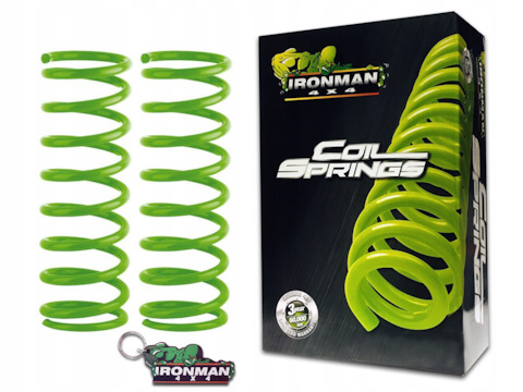

Поле установки усиленных пружин и выравнивания в горизонт это термин владельцев крузаков !
Мой ушел ЗА горизонт )))
В связи с этим требовалось калибровки у диллера заодно и развал с…

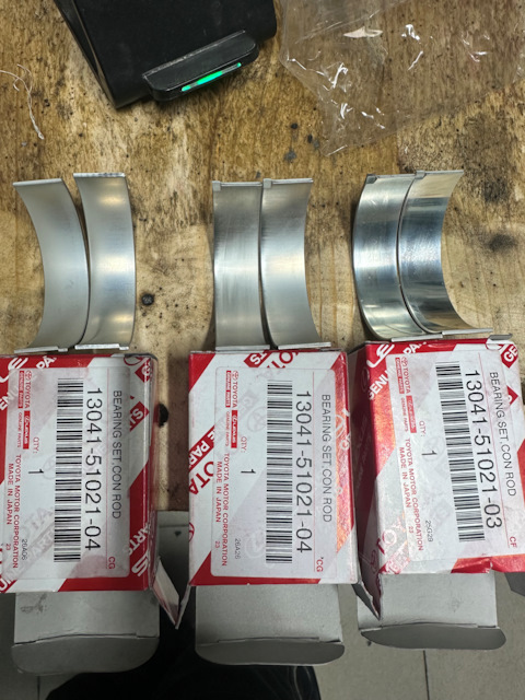

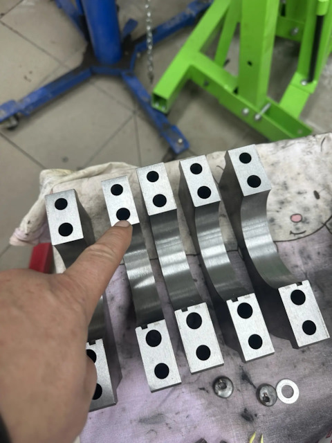

После первого предварительного промера, были выявлены довольно большие зазоры в шейках, особенно №1 и №5 которые явно выходили за максимальные, как указано в инструкции. Шейки №1 и №5 испытывают боль…

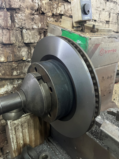

После поездки в Карелию стал отмечать биение педали тормоза и неравномерное торможение. Машину вело влево. Это меня очень напрягало. Диски менял пару лет назад на ADVICS.…

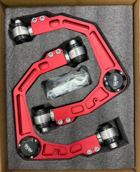

Здарова Волки !
Можно и на оригиналах ездить но нагрузка на шаровую увеличивается и чуть в развале кастор уходит …
Эти Кованные рычаги и эксцентриками и позволяют регулировать эту проблему !
Плюсы…

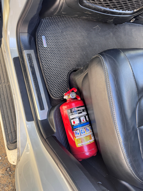

Долго думал и мудрил как закрепить огнетушитель в салоне автомобиля, что бы к нему был быстрый доступ, что бы его можно было оперативно достать и использовать по назначению, ( к сожалению есть печаль…

Сегодня стал собирать свой несчастный мотор 1 vdftv
Заказывал коренные вкладыши в проверенной конторе, они все имеют четкий цвет и никак не от…

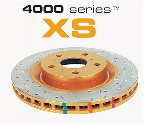

Здарова Волки !
Диски DBA 4000 series австралийской компании за счет состава сплава чугуна имеет большие допуски к перегреву в паре с колодками Hawk дает неожиданный результат в заводских параметрах…
