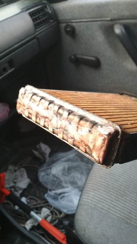

чистка печки и замена верхнего бочка радиатора
Доброе время суток, после нового года у меня закончилась страховка, и машина учудила неприятность она заглохла опять с искрой и лопнул бачек радиатора полтора месяца простоя машина поимела меня и мой…
