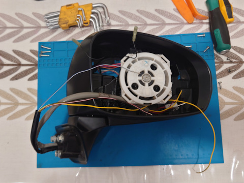

11. Зеркала в максимально возможной комплектации.
Приветствую! ——————— И так, умный блок управления зеркалами установлен. Теперь необходимо установить сами зеркала, поддерживающие функцию опускания полотна при влючени задней передачи. Кроме того,…

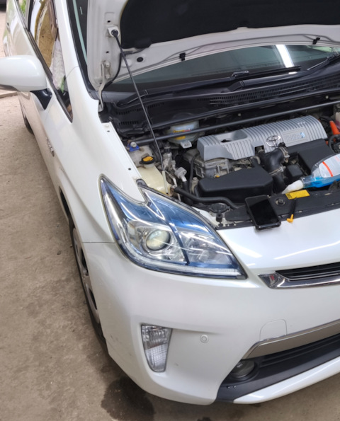

Большое ТО перед дальней поездкой
Большое ТО перед дальней поездкой В начале лета предстояла длительная поездка, поэтому решил заранее подготовить машину и провести полноценное обслуживание. Не хотелось отправляться в дорогу с плохим…

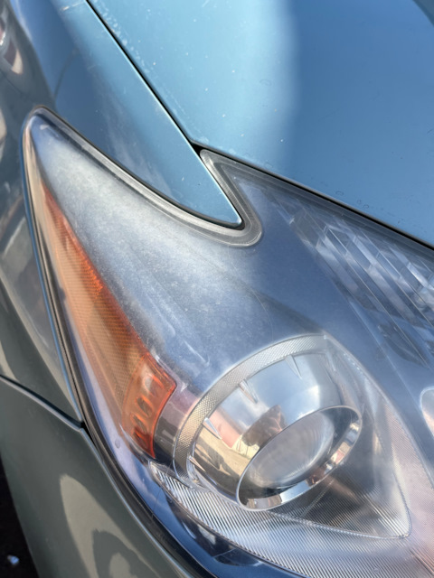

Привёл фары в порядок
Привёл фары в порядок Как только стало теплее, решил немного заняться внешним видом автомобиля. Одним из первых пунктов в списке были фары — со временем они заметно помутнели и изрядно портили общий…

Полировка+бронь
Всем доброго времени суток! Ещё при покупке машины фары были очень мутные. За время пользования ни раз их полировал грубой полировкой, мягкими полиролями, эффект всегда был хороший но хватало его не…

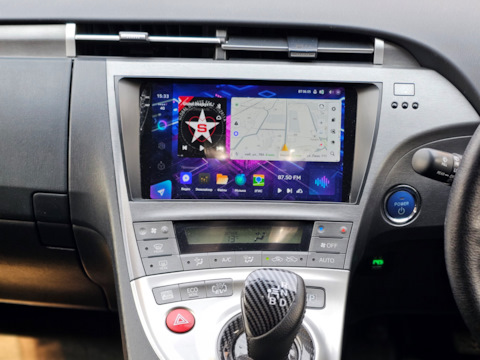

07. Магнитола Teyes CC3 9,5" 2K 6/128 GB.
Приветствую! ——————— Когда перегонял Приуса из Благовещенска в Читу, обратил внимание, что местоположение авто в сигналке не определяется по GPS. Сигналка в Приусе стоит такая же, как я в своё врем…

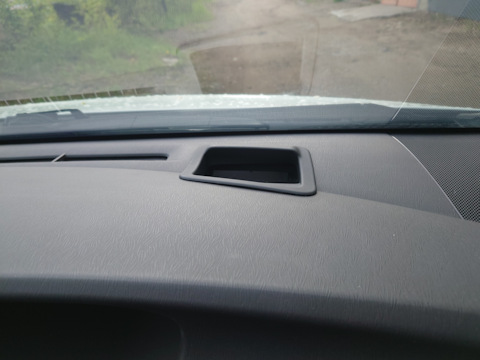

05. Проекция и русификация.
Приветствую! ——————— Подвернулся как-то мне вариант взять на одной из местных разборок сразу весь нужный комплект: сама проекция, панель магнитолы в сборе с кнопками управления проекцией, а также к…
Видимо от стекла сильно зависит, у меня штатная проекция и всегда много солнца, вглядываться не нужно, все ярко и четко. А хотя, ты случаем не с габаритами или светом включенным ездишь? В этом режиме яркость проекции и приборки уменьшается. По поводу двоения, говорят, что спец пленочки есть внятные которые решают вопрос. Не все нормальные, как и все от китайцев, но бывают хорошие.
Яркость у проекции достаточная. Вся фишка именно в очках, так как они хорошо убирают блики. А проекция — это как раз и есть отражение от лобового стекла, с которым очки также частично справляются.) Плёнки не хочу, так как иначе прямо передо мной будет отличающееся от основного стекла пятно. Я, конечно, понимаю, что это будет как у относительно современного истребителя, но я всё же за безопасность на дороге.)
А, я упустил про очки, думал атермальной пленкой лоб покрыл. Тогда понятно)
