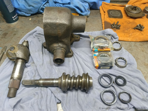

Устраняем люфт руля. Ремонт рулевого редуктора.
Всем привет) Продолжая бороться с люфтами в рулевом управлении, сегодня займусь переборкой рулевого редуктора. Поскольку колеса далеко не стандарт, да и ездим не всегда по асфальту, нагрузка на рулев…
