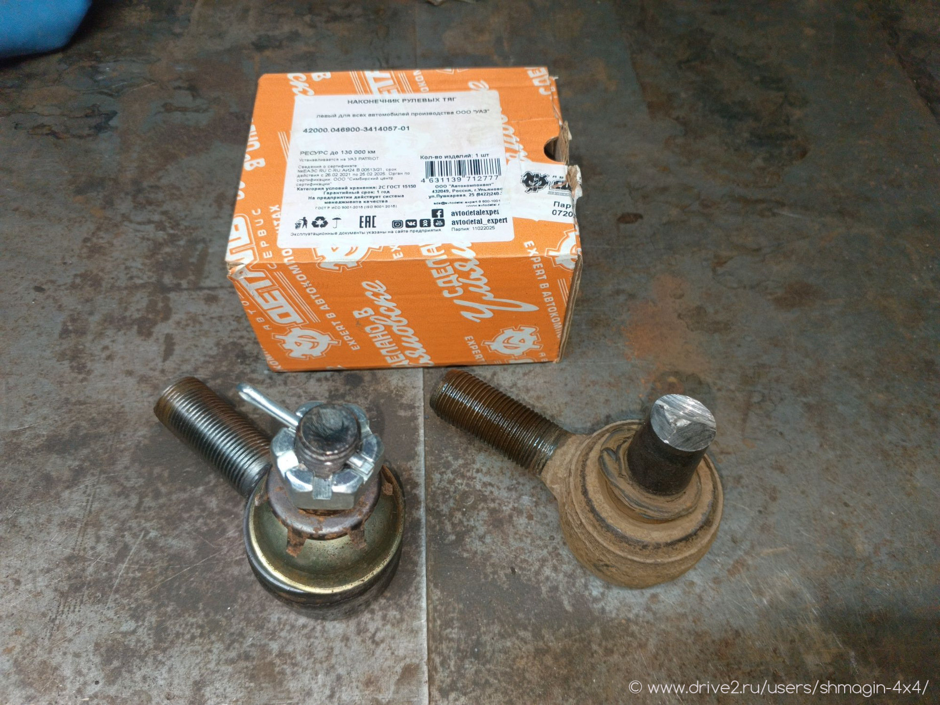

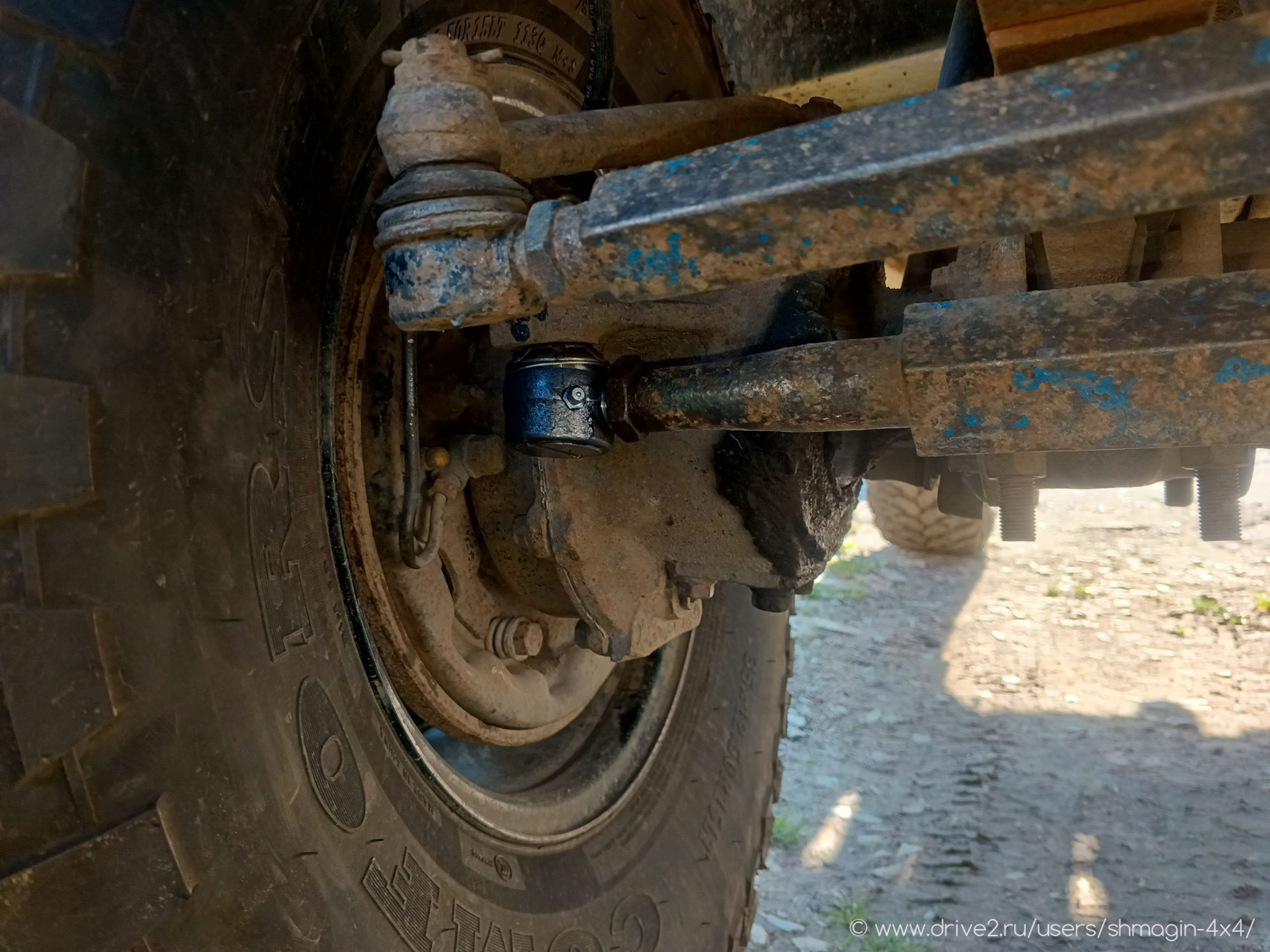

Всем привет, продолжаю делиться проделанными работами по обслуживанию УАЗа. В данной записи речь пойдет о замене рулевого наконечника на длинной (нижней) рулевой тяге. Четыре года назад я менял все рулевые наконечники на новые не обслуживаемые бренда БЗАК, из 4-х наконечников на данный момент один пришел в негодность, который я и заменил на обслуживаемое изделие производства ООО "Автодеталь Эксперт", артикул 42000.046900-3414057-01.

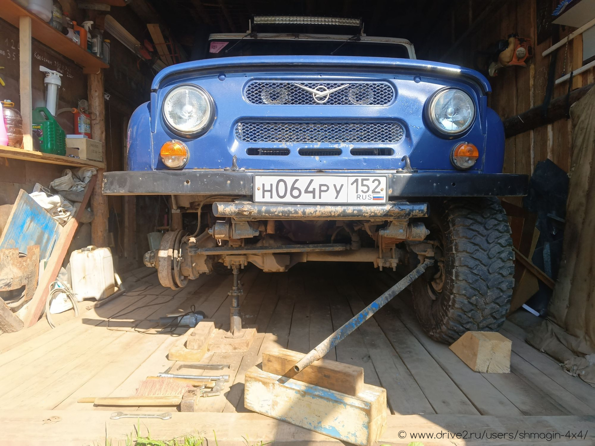

Снять старый рулевой наконечник было не так уж и легко, как не прыскал ВД-шкой, как не грел газовой горелкой отворачиваться он не хотел — по итогу проверенное решение в виде болгарки решило проблему раз и навсегда.
Устанавливать было куда быстрее и проще)

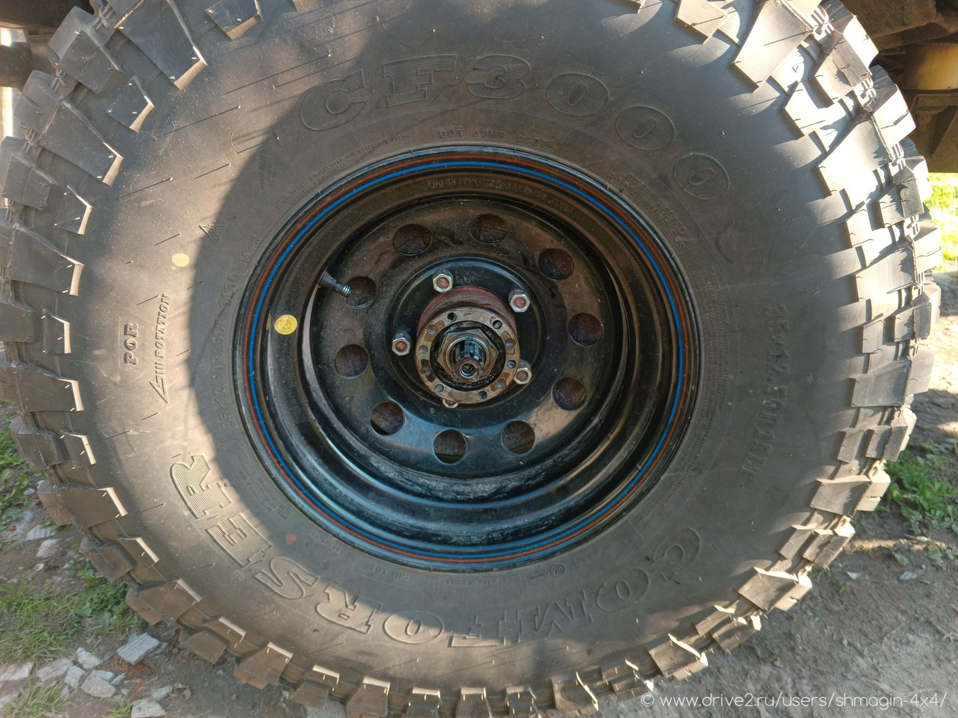

За одно в этот же день смазал оба и затянул только ослабший правый, ступичные подшипники на переднем мосту.

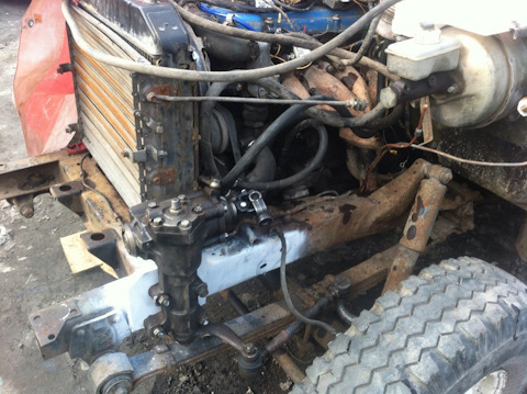

Далее на очереди займусь рулевым редуктором …

АДС наверное единственные сейчас нормальные запчасти 😃
Ох я один раз его снимал 🤦🏻♂️ … дал преднатях сьемником до предела, горелкой до красна и кубалдочкой по болту сьемника … Думал сьемник угандошу 🤦🏻♂️
Четыре года назад, когда менял все разом, убил целый день на это мероприятие🤦🏻♂️
Только что на длинном менял рулевой наконечник. Еле победил. Любят они намертво прикипать.
