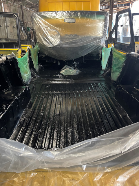

Три года назад, как пригнал машину, первым делом сделал нормальный салон, но время идет туристы катаются и внутри стало уже не так красиво.
Первым делом всё разобрал, зачистил старую краску, заварил…
