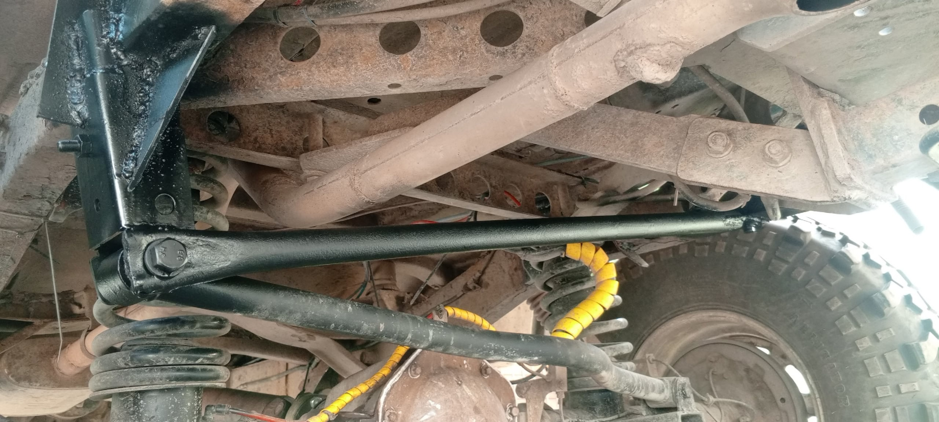

Всем салам. Пока возился с кпп и раздаткой обнаружил трещину на кронштейне тяги панара. Сказалась видимо езда по горам. Трещину конечно заварил но решил прибавить усилитель. Снутри и спереди усилители приварены на заводе а вот на заднюю сторону пожалели. Взял полосу 4 мм толщиной, сделал деталь и усилил кронштейн.
Комментарии 5
Шов загляденье !Сварному респект! Хоть и полуавтоматом варили!
Варили электросваркой. Братишка у меня академик в этом деле хотя сейчас полуавтоматом дома заказы варит в основном. Сам не стал уж слишком узел ответственный да и насрать не хотелось. В его швах я на 100% уверен.
а вот так был решен вопрос сзади.

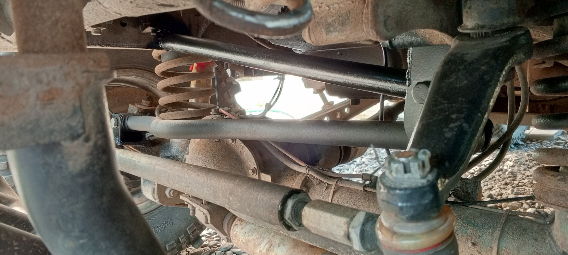

вот так был решен вопрос спереди
Возился не раз с такими трещинами. Только усиливать.
