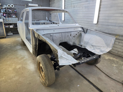

Движется дело, запы на мотор едут, ждем-недождемся, а пока пилится куча мелочевки. Предпринимаю попытки сделать всё, чтобы потом просто поставить двигатель, запустить авто и поехать! Нашел необходимы…
Процесс идет!
Продолжаем с qwertymiller собирать красотку, дело двигается не быстро, ждем запчасти на двигатель, однако получается сделать много всякой мелочевки. Забрал из восстановления суппорта, удивительно ско…

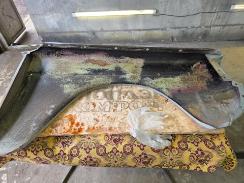

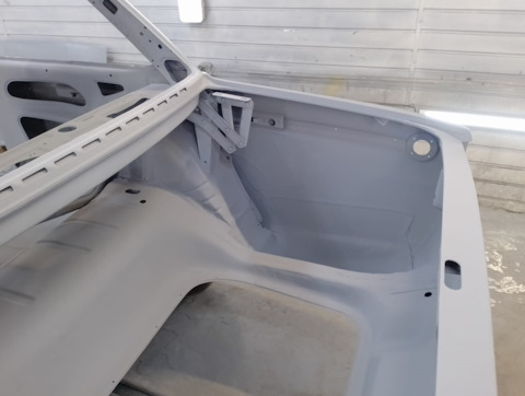

Шведы- гениальные люди. Вместо того, чтобы приваривать площадку под АКБ (привет вся совковая техника сплошняком), которая в случае пролива электролита и накапливания влаги сгнивает, они сделали её съёмным узлом, который всегда можно снять и починить/поменять.
В данном случае влага имелась ввиду от осадков и моек. Виброизоляция клеится вплотную без полостей, глобально там негде развиваться влаге. Плюс в большинстве случаев, снимая старую шумку в гнилых авто наблюдал под ней идеальное состояние, это относительно Вольво. Однако, конечно, снимать шумоизоляцию для просушки и осмотра, звучит крайне сурово. К тому-же, мы говорим о таких нюансах, вот прожила она 60 лет и зим, ее обновили, при безсолевой эксплуатации, правильном хранении, жить ей ещё лет 30-40, чего хватит уж точно большинству из нас
Только владельцы зачастую этим не занимаются, эта площадка была живой лишь в 1 авто из трех, а в одном был скушан лонжерон электролитом.

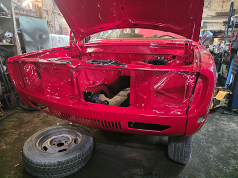

Хорошими темпами продолжается сборка автомобиля, не все идет гладко, со многими вещами приходится изрядно повозиться, но оно того стоит, машинка становится нарядной и красивой. После примерки стало п…

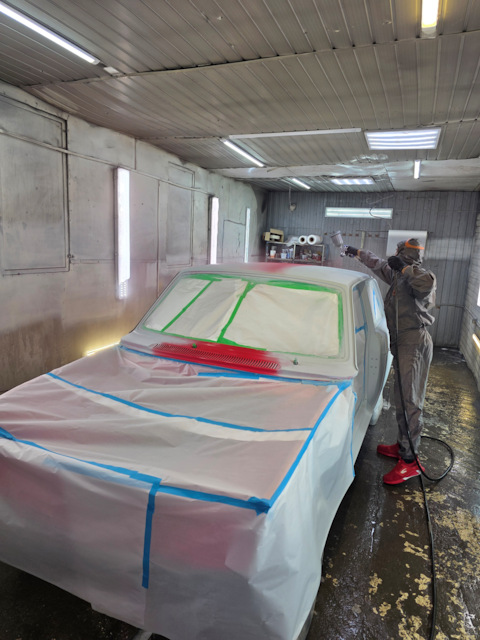

Автомобиль был покрашен, прямо по месту, чтобы не терять времени я начал с ним работать, а пока докрашивались еще кое-какие элементы. Я же со своей командой приступил к сборке, а начали мы ее с ш…

Ну что-же, наконец-то случилось таинство, автомобиль покрашен, спустя столько времени, сил и нервов, теперь предстоит собрать всё в кучку. Посему не могу быть многословным, поскольку даже и сказать т…

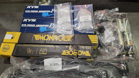

Собрал подвеску.
Вот тут я намучался от собственной невнимательности. Настал момент, когда машину переместили на подъемник, закрыли швы герметиком, сделали антикор, скинули подвеску и отдали мне в переборку. Я активн…

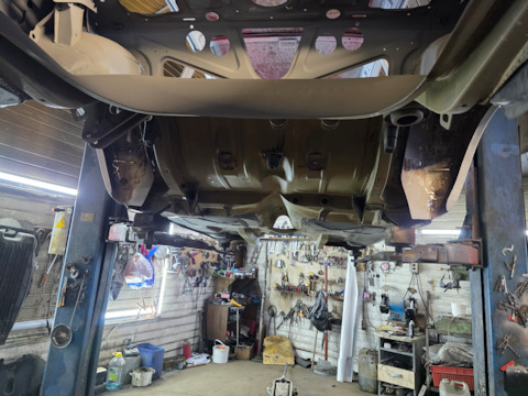

Работы с донышком
Машинка переместилась из зоны подготовки на подъемник, где была снята подвеска. С подвеской я крайне сильно влип по итогу, но это будет отдельная история, а на данный момент, заварены еще пару мест п…

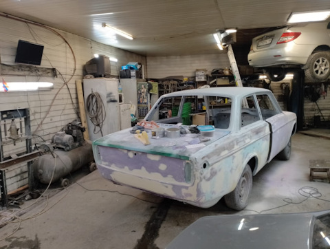

Скатался проведал красотку, после очередного этапа работ, машина выведена полностью загрунтована. Далее предстоит финальная перетирка, нанесение герметика, и уже краситься. Жду с нет…

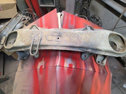

По прежнему идет процесс рутины, покрасить, подготовить, восстановить. На этот раз дело коснулось карданов и подрамника. Подрамник в целом был прекрасен, но в самой низкой своей точке, ввиду застоя ж…

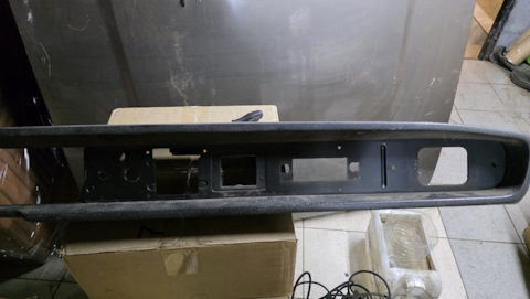

Я продолжаю продолжать, упорно, много чего по мелочи получается сделать. Первым делом навел порядок в бамперах, выбрал парочку наиболее красивых, отложил для установки. далее отрыл и собрал в кучу…
