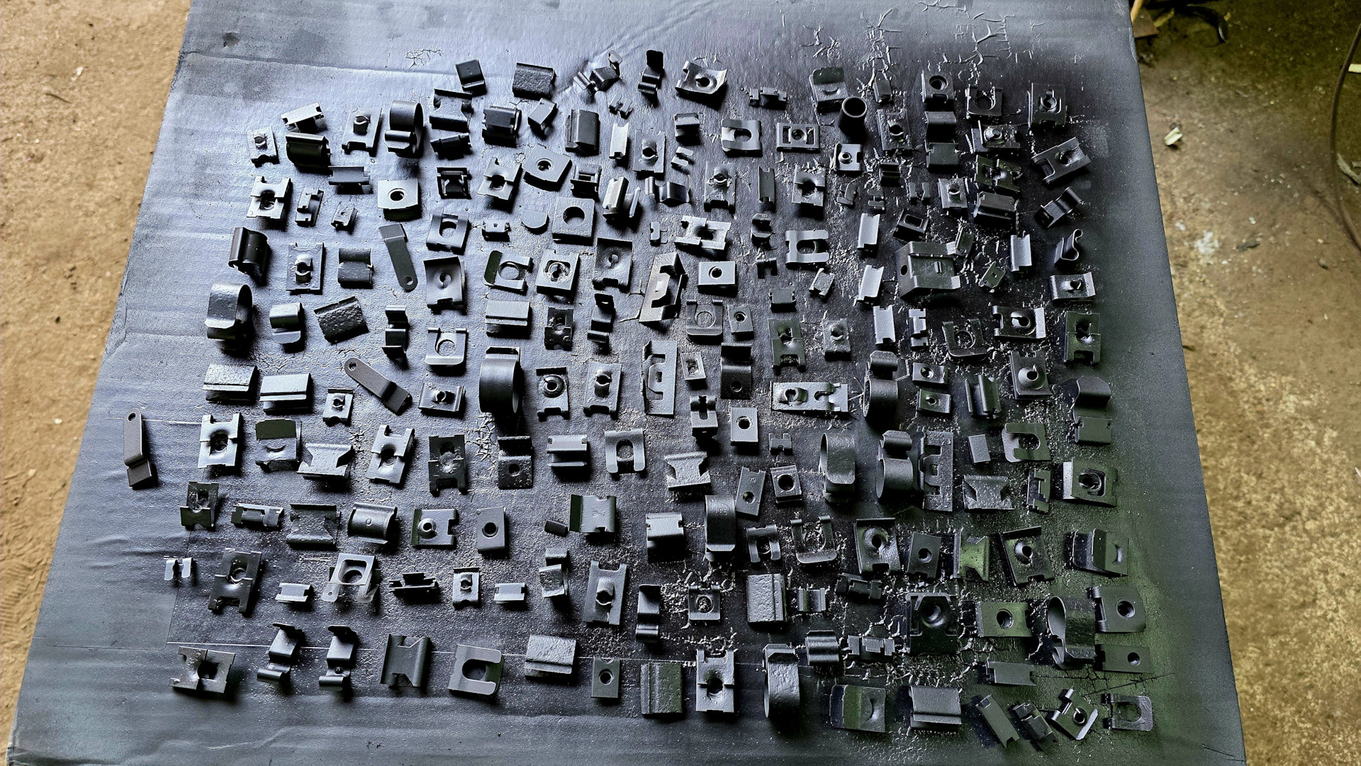

Мне как утопленнику не везет с малярками, поэтому я уже год жду когда машина покрасится))) а пока занимаюсь мелкой ерундой.

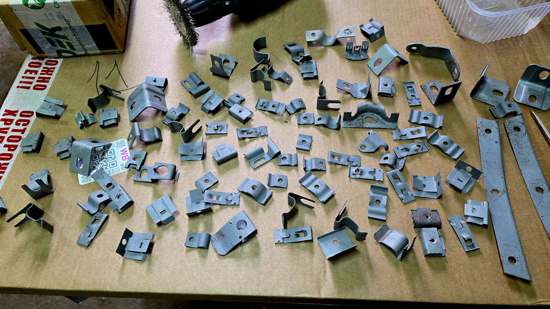

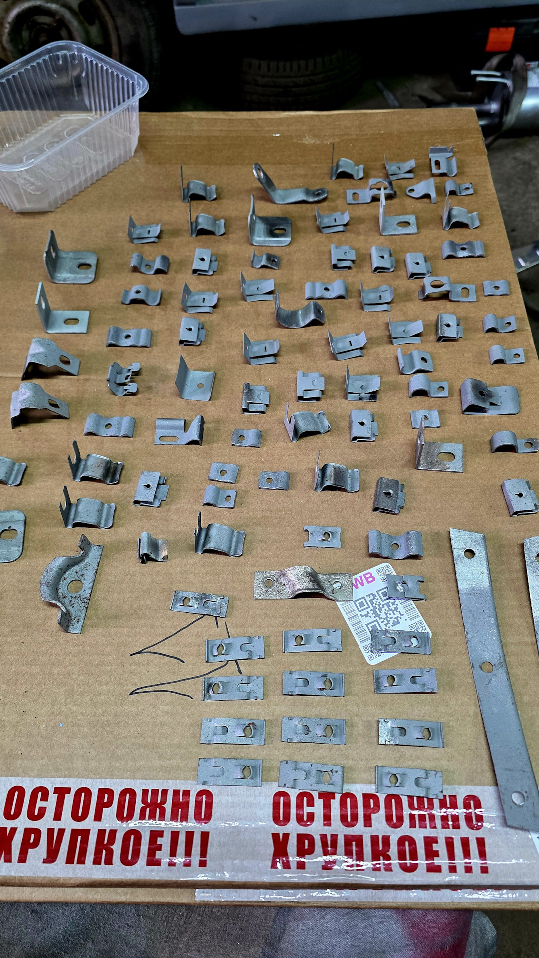

Ранее отмывал в химии всякую мелочевку, часть из которой отпесочили, теперь настало время всё чутка облагородить.
Дополнительно всё почистил руками, каждую клипсу дурацкую, каждый крючек и уголок.

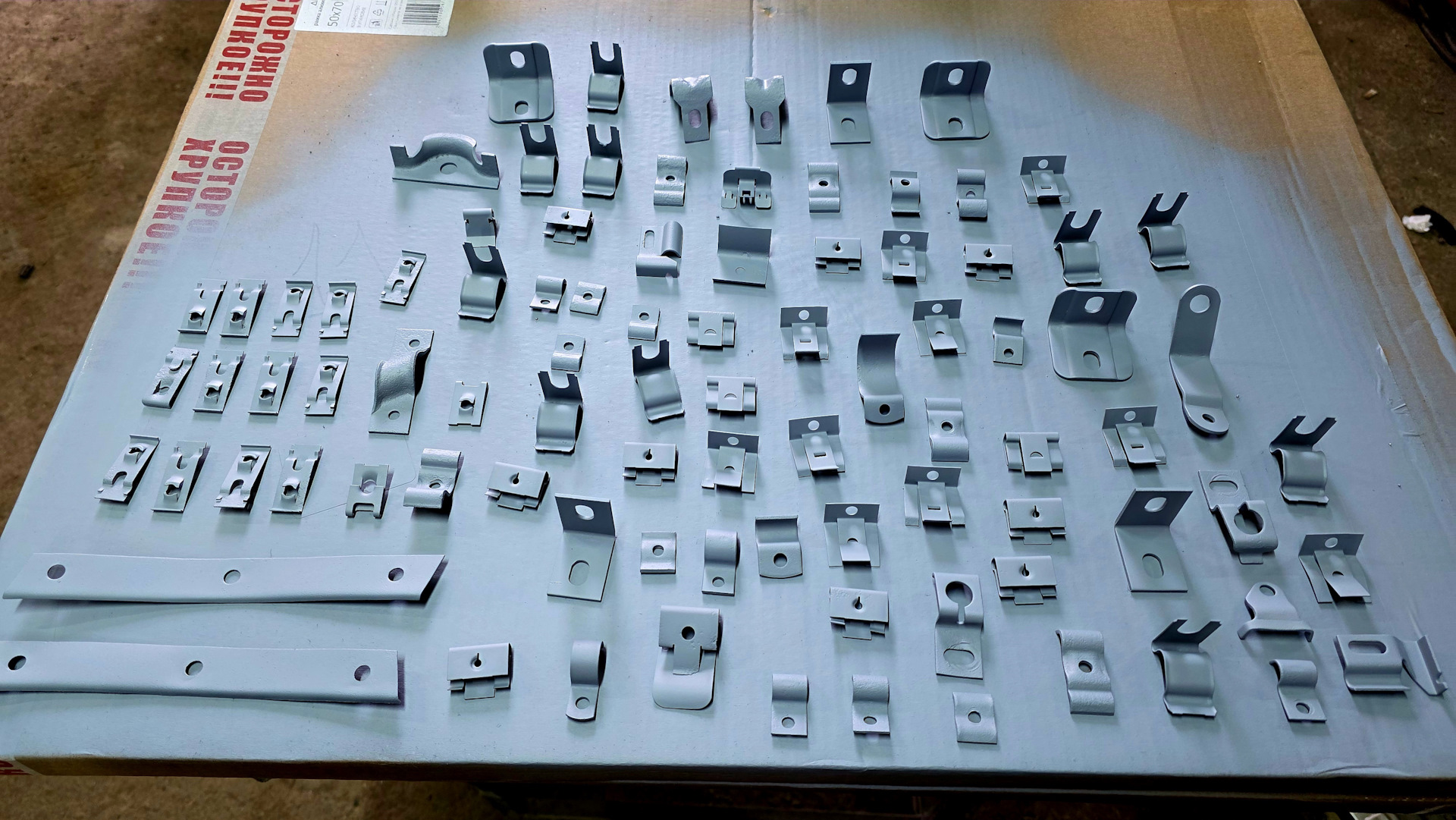

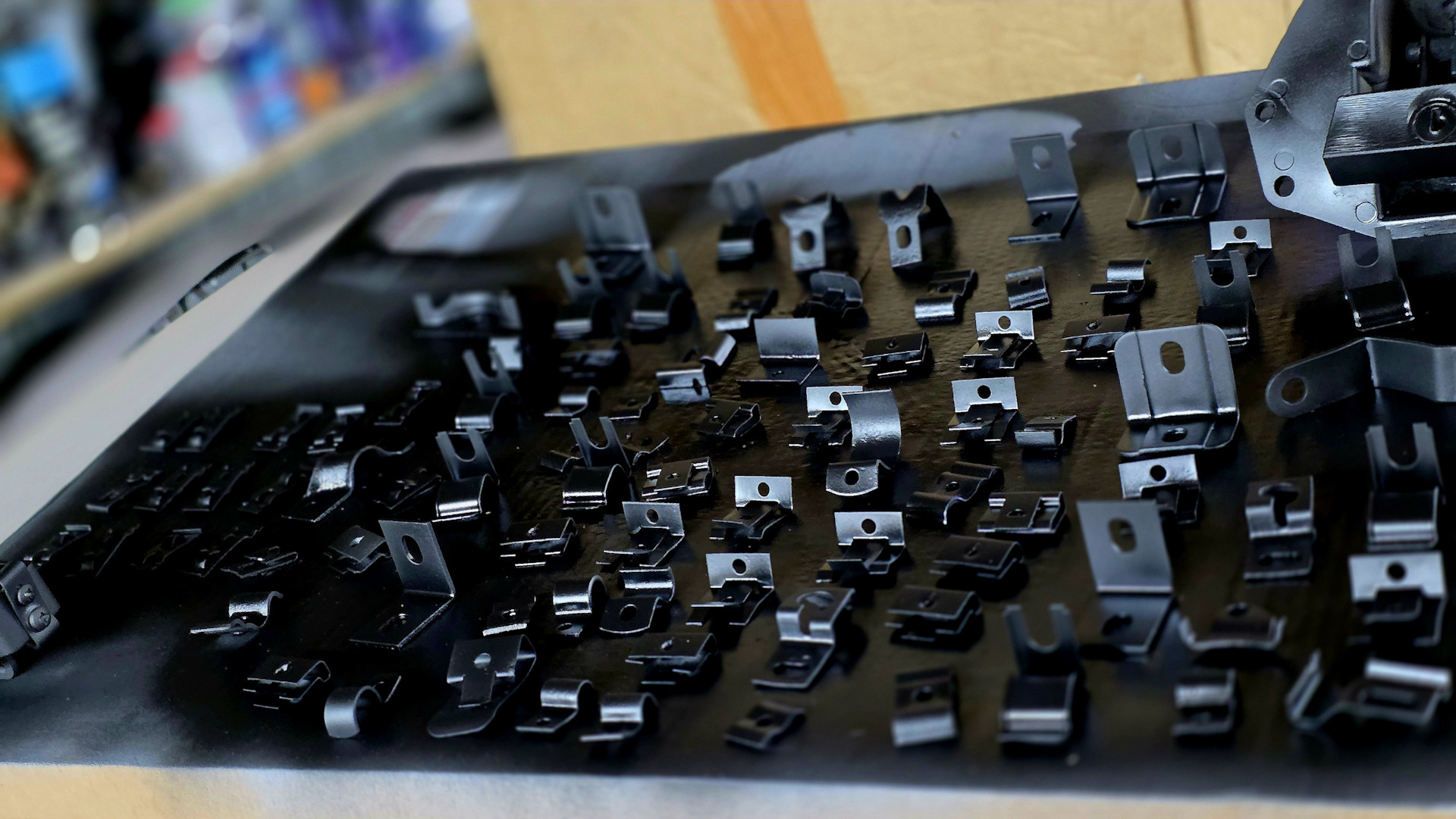

Затем все отгрунтовал

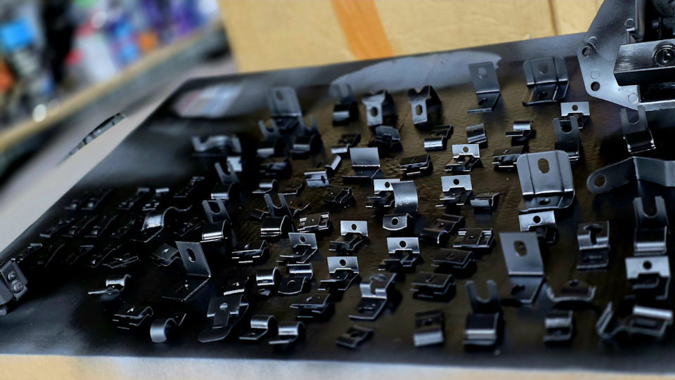

Ну и финально открасил.
Теперь еще предстоит адский ад с крепежом, но и это победим…

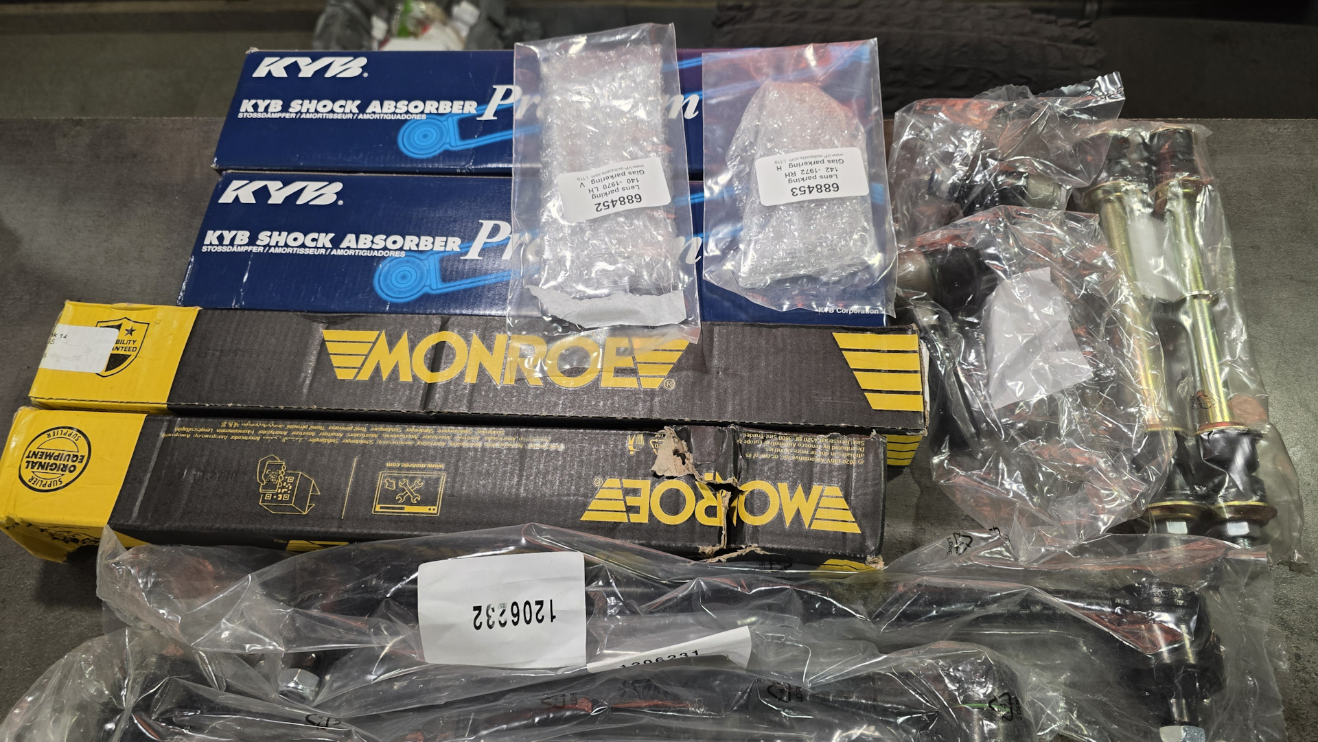

Заказал практически одну из последних партий необходимых запчастей, для подвески.
Приехали амортики в круг, ребилд кит рулевого механизма стабилизатора. Осталось дождаться полного комплекта всех резинок для подвески и в целом, далее уже сборка покажет, чего еще не хватает.

Крепёж оциковать бы…
Тоже хотел написать, что крепеж трэба в гальванику было отдать.
Обычное дело.
О, Монро нашлись. Думал, что не продаются уже.
В Европе и в штатах есть, у нас нет
