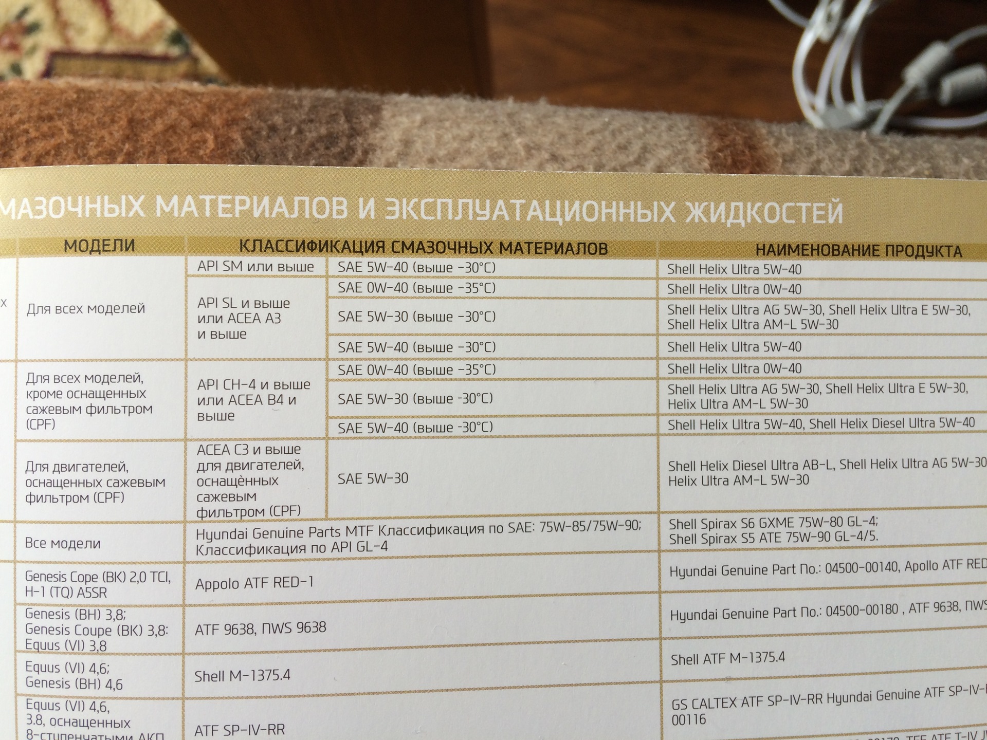

Всем привет, хочу вот взять на замену данное масло Моторное масло Shell Helix НХ8 5W/30, ценник в юлмарте 1 500 р., но никак не могу понять подойдет ли именно это, т.к. существует еще несколько разновидностей, Моторное масло Shell Helix Ultra Professional AF 5W/30, Моторное масло Shell Helix Ultra Professional AG 5W/30, Моторное масло Shell Helix Ultra Professional AM-L 5W/30, Моторное масло Shell Helix Ultra ECT С3 5W/30, про спецификации читал, но так и не разобрался… Пробег у меня за год не большой, тысяч 6 000 — 7 000 от силы.

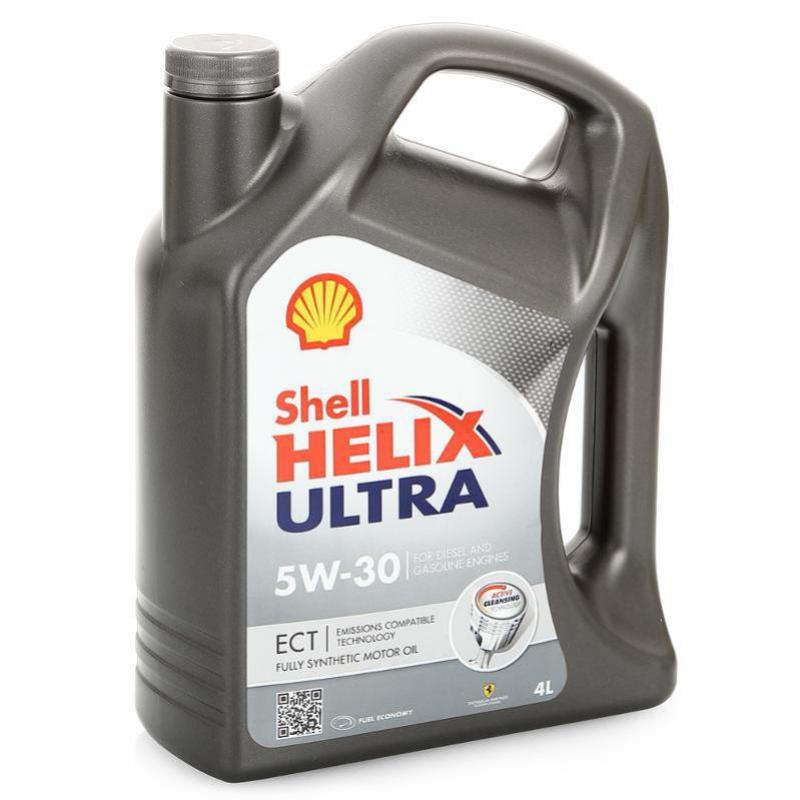

Shell Helix Ultra E 5W-30 (сейчас этого масла вообще не существует, за место него Shell Helix HX8 5W-30 как наиболее близкое к нему.) Сам думаю залить Shell Helix HX8 5W-30 анализы свежего масла говорят что неплохое
Ты про это масло говоришь что его нет?
нет это есть я знаю, ценник кусается)) вот то что я имел ввиду
Ясно. У нас ценник конечно не очень, а в Польше хороший.

единственное подходящее масло от шелл для двигателя гамма по допускам это 0*30. все остальное туфта и смотреть нужно про масла не в эту рекламную книжечку а в руководство по эксплуатации. там все написано. предпочтительно масло вязкостью 5*20 при его отсутствии 5*30 гф4 и выше и т.д. хендэ киа 5*20 отличное масло. нет дизеления и т.д. смена раз в 7500. короче ойл клуб в помощь.

я себе такое Shell Helix НХ8 5W/30, залил на пробеге 12000 счас пробег 18000 замечаний нет по допускам оно в принципе подходит, у тебя в сервисной книжке Shell Helix Ultra Professional AM-L 5W/30, указна явно и ещё 0w30 или 0w40 .У сына на солярис кстати официалы льют 0w40 и на ТО 90000 пробега он купил тоже Shell Helix Ultra 0w40
У меня 0w30 в начале залили, на втором 5w30
Нужно просто ознакомиться с допусками производителя авто и выбрать то масло, которое подходит для Вашего автомобиля.
www.hyundai.ru/maintenance
По этой ссылке производитель рекомендует Shell Helix Ultra Professional AM-L 5W-30, хотя у него по допускам что в таблице нету идентичных, но Моторное масло Shell Helix НХ8 5W/30 подходит по допуску ACEA A3, вот и спрашиваю…
