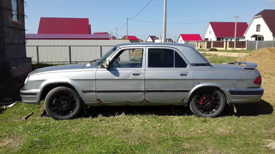

Ну вот и до волги дошло дело выступить помошником в стройке, моьор радует, эластичен, вот только напрягает этот затуп при нажатии на газ…
затуп. крайслер любит свежие свечи. а если чемпион они и 10тыс могут не выходить появляется с низов подёргивание.так что свечи в первую очередь .NGK как вариант
Спасибо, буду мотор на днях мыть и свечи махну
